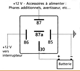

Je regarde l'installation électrique dans le coffre sur le coté gauche sous la garniture (c'est un peu la galère pour atteindre les connexions) et après avoir essayé de comprendre le fonctionnement et avoir constaté que les feux de direction étaient branchés en direct (le report au tableau de bord du fonctionnement des indicateurs de direction de la caravane fonctionnaient normalement, présence caravanne), je me suis résolu a utiliser deux relais 12 V 25 A 1 contact repos /travail, couramment utilisé en électricité automobile que l'on trouve chez Naurauto par exemple, voir image.
- Sur les bornes 85 de chaque relais j'ai branché les masses " Chassie , (Fils blanc)
- Sur les bornes 30 de chaque relais j'ai branché un câble (rouge) venant du + batterie présent dans le coffre pour alimenter le plot 9 (12 V permanent) de la prise d'attelage (protégé par un fusible 25 A).
- Sur les bornes 86 j'ai branché les fils venant du connecteur du boitier relais en panne: le 1er Relais un fils gris/rouge délivrant 12 V à l'allumage des feux de position et de route, le 2ème relais un fil brun, délivrant 12 V lors de l'allumage des feux de Stop
- Sur les bornes 87 j'ai branché : 1er relais un fil reliant les fils Noir et Brun (broches 5 et 7 de la prises 13 B), le 2ème relais un fil rouge alimentant les feux stops (Broche 6 de la prise 13 B)
Cette manipe m'a permis de remplacer avantageusement le boitier relais en panne et de retrouver un fonctionnement normal de la signalisation de la caravane et ce sans perturber le fonctionnement du multiplexage, pas de défauts signalés.
Si un électricien auto lit ce message peut-il confirmez cette opération ?
Cordialement
À titre d'exemple (relais standards)
Relais 12V.jpg (25.42 Kio) Consulté 6449 fois

Oui, c'est normal que cela marche mieux. Le relais va juste consommer 20 ou 30 mA sur le système de la voiture donc le système de la voiture ne va rien détecter d'anormal.
J'avais fait ce genre de branchement il y a longtemps (avant les leds..) pour ne pas surcharger les fils fins de la voiture. (A l'époque, 3A par côté...).
D'ailleurs, c'est peu ou prou ce que font les faisceau d'attelage génériques pour les voitures multiplexées.

schéma tout à fait correct ===8
j' en ai fait des alims avec ce genre de relais, oh lala :mrgreen: mes voitures en étaient bardées.

@Pascal et LE PARRAIN merci de vos confirmations, il me semblait bien que cela était valide, mais plusieurs qui savent vaut mieux que un qui cherche.
Cordialement
