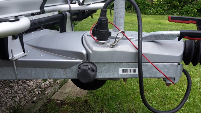

Certains vont crier au scandale, mais ma prise a été posé sur le timon avant livraison par mon concessionaire!!!
prise 13 broche caravane 001.jpg (141.08 Kio) Consulté 5358 fois

Et vous pensez que le CT va laisser passer des perçages dans un timon? même des petits
C'est bien pour ça que je parle de fiche et non de socle, (dis parrain, je connais la différence :wink: )
Sur la hobby, il y a ce foutu cache timon qui pour moi est plus une nuisance qu'autre chose, mais ma femme veut le laisser.

Il existe une fiche spéciale Truma a appliqué sur le timon sans perçage. Truma rappelle d'ailleurs en caractères gras qu'il est interdit de forer.
Se présenter au CT avec un montage comme Bertone, ça ne passerait pas et si c'est son concessionnaire qui a fait se montage, il en serait quitte a remplacer le timon.
