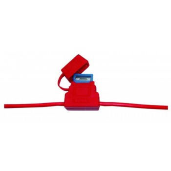

Peut tu me donner stp une image du porte fusible car y en a plein sur ebay, deja câblé or j ai câblé en 2,5 et je ne voudrais pas avoir un porte fusible câblé en 0,75 par ex.
Merci
Messages : 7046
Re: Fusible ou pas fusible
Message par raymondh » 28 mai 2016 07:30
et voilà Alex 8)
http://www.nootica.fr/porte-fusible-eta ... Gwod4M4J6Q

Message par Menhir22 » 28 mai 2016 08:43
c 'est exactement ça, :mrgreen:
comme fusible, tu peut mettre un 10 = 120 W, avec des LEDS, ça va en faire pas mal :mrgreen:

selon l'emplacement où tu vas mettre le fusible,je te conseille un fusible "étanche" 8)
10 ou 15 A sera largement suffisant à condition de ne pas mettre le frigo :oops:
