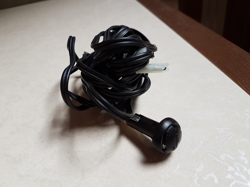

Salut à tous!
j'ai trouvé ça dans ma caravane, à votre avis ça va avec quoi? Bon c'est manifestement vu la tronche un thermocouple, une sonde de température quoi, mais ça irait sur quel appareil?
c'est écris truma dessus. ça irai avec mon chauffage gaz/électrique?
merci :)

Message par Menhir22 » 25 juin 2016 20:37
il se pourrait fort que ce soit la sonde déportée de l' ultra heat.
sur le boitier,tu as un ti trou pour recevoir un jack; je ne sais pas si c' est vraiment efficace, je n' en ai jamais mis

Message par Rafale06 » 25 juin 2016 21:25
Une rapide recherche sur Google m'indique que c'est une sonde de température déportée, mais il te manque peut-être le jack en bout.
http://www.camping-car-plus.com/chaud-f ... m_produit=
http://m.equipement-camping-car.com/303641.am.php

Message par cyber-greg » 25 juin 2016 23:42
Merci de vos réponse,
j'ai effectivement un ultra heat, et si je comprend bien, il est équipé d'une sonde sur la commande, et en option si on veux, on peux déporter la prise de température par cette sondé déporté, ok.
j'imagine que ça se branche derrière là commande, si ça ce trouve le jack y est, je démonterais demain pour voir.

Message par thithi » 26 juin 2016 08:54
C'est exactement cela, j'ai la même chose dans ma roulotte :wink:

Message par cyber-greg » 26 juin 2016 12:13
en parlant de sonde, thithi, tu ne trouve pas que la température intérieur indiqué par le tableau de commande a toujours tendance à indiquer plus que la réalité? dans mon cas il affiche souvent entre 3 et 5 degré de plus suivent les cas.
j'ai regardé sur la doc, et la sonde est soudé directement sur le panel derrière qui est enfermé dans un coffrage, tu m'étonne que la température ne soit pas prise comme il faut.
autant pour l'ultra heat pas certain qu'il y ais besoin de sonde déporté, autant pour le panel je pense que je vais le faire!
