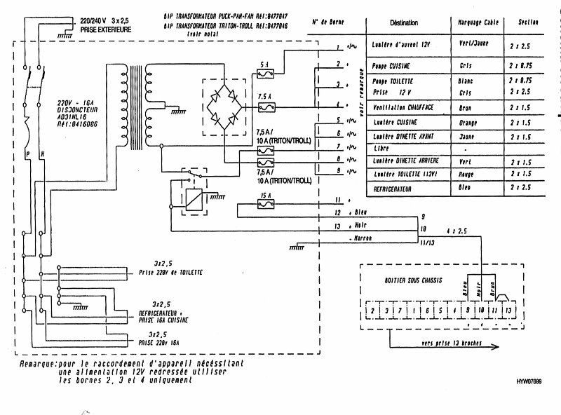

je ne pourrais parler que des BIP que je connais ( Scheiber)et qui procèdent , a quelques variantes prés, du schéma qui traine sur le Net
Quatre type de bornes en 12V en sortent:
-un 12V provenant uniquement du transfo et qui alimente la lampe de l'auvent. n'existe que sur les anciens modèles: c'est le circuit imprimé tout a l'extérieur de la carte.
- un 12V qui vient par le relai, soit de la batterie , soit du transfo (non redressé): eclairage.
- un 12V qui vient par le relai , soit de la batterie , soit du transfo ( redressé): pompe a eau.
- un 12V qui vient de la batterie par le plot 12 et qui ressort immédiatement du BIP par le 11 après passage dans un fusible pour alimenter le frigo.Dans un tel montage le 12V transfo ne vient en aucun cas alimenter le frigo.
Pour le remplacement de la résistance, il faut mettre la même a +/- 10% que d-origine sinon le bouilleur ne séparera pas bien l'ammoniac de l'eau.
C'est a dire une 500ohm pour le 230V ( pour le 12v , cela aurait été 1.5 ohm )
Ce qui nous fait dans les deux cas environ 100W.

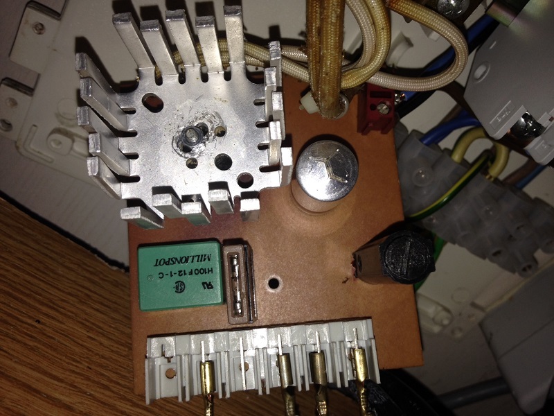

La petite boite verte qui est sous le radiateur du pont de diode est un relais qui permet de communter le 12v de provenance batterie vouture par celui produit par le transformateur 220v automatiquement.
Si le bruit vient bien de la , il doit meme y avoir une vibration quand tu le touche avec le soit dur le plastique vert .....
C est la bobine du relais qui est hs ..... ca se change pour moins de 3 euro .... chez Conrad ou Elecdif etc ....

Alors alors tout éteint en 12v j'ai le relais qui charbonne. Quand je commence à allumer changement de bruit plus ou moins aigu et vibration.
Maintenant il faut que j'arrive a trouver l'équivalent d'un relais millionspot h100 f 12-1-c car j'ai regarder sur le site que tu m'a donné mais ce n'est pas trop ma branche et je ne trouve pas lequel pourrait convenir ?

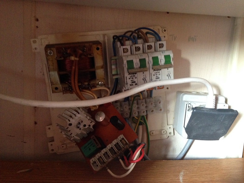

As tu une photo ou on voit l'ensemble des connections; cela nous donnera une idée de la complexité du changement de transfo.

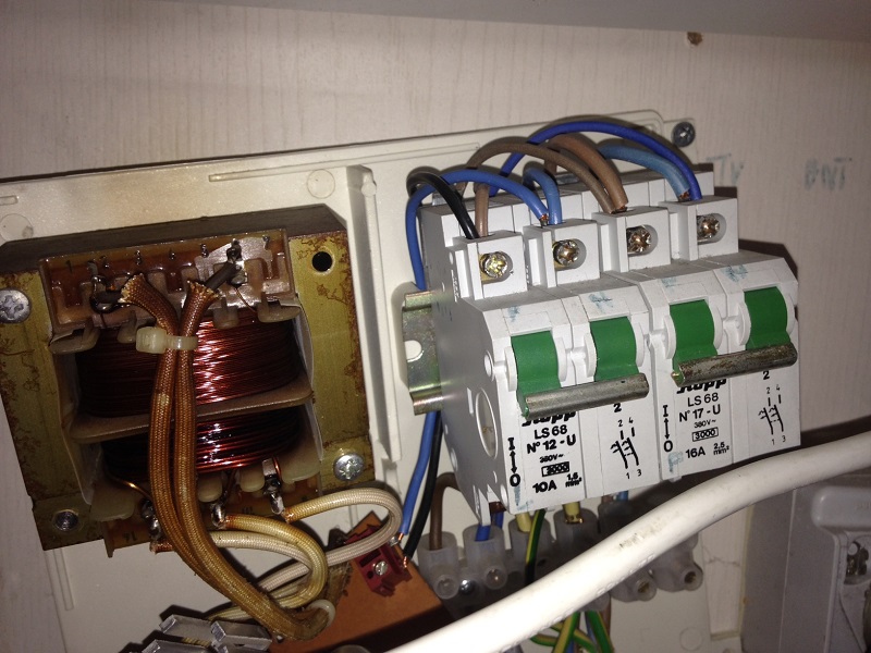

Re: Grésillement tableau électrique
Je vous joint les photos que j'ai faites.
Mon mari étant reparti d'astreinte à son travail ce jour au moins vous aurez deja les photos.
