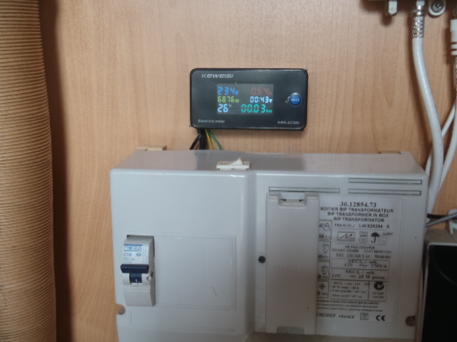

bonjour,
+1
je viens d'installer un petit boitier qui me donne la puissance et l'amperage consommés ainsi que le niveau de tension en entrée de la caravane
Christian

Oui, c'est un rajout que j'ai fait aussi. Facile à installer. cela permet de voir la tension mais aussi de vérifier si le frigo ou le chauffage marche
N'étant pas un technicien, comment faut-il le raccorder ? Directement entre l'arrivée de la prise et le transfo ?
Je l'ai trouvé sur Amazon , ce n'est pas très cher . : https://www.amazon.fr/dp/B08GS6Q7Q8/ref ... NrPXRydWU=

on voit sur celui d' aliexpress qu'il existe 3 modéle
- le 1er s'insère dans le circuit électrique pour la mesure (je pense qu'il doit y avoir un shunt) donc c'est "intrusif"
- le 2eme fait une mesure avec un solénoïde donc pas intrusif (le seul inconvénient c'est qu'il faut déconnecter le fil pour l'insérer)
- le 3eme avec un solénoïde aussi mais celui-ci est coupé en deux pour éviter de déconnecter le fil (mais qui dit coupure du solénoïde dit risque de mauvaise lecture)
j'ai choisi le 2eme
pour le montage , c'est tres simple j'ai mis le solénoide autour du fil de phase (marron ou rouge) qui arrive au disjoncteur général
je l'ai mis avant pour des raisons de longueur de fil mais on peut le mettre apres
et il faut tirer 2 petits fils "220v") pour l'alimenter, c'est tres simple
le petit "souci" à resoudre c'est qu'il s'encastre, donc "logiquement" il faut faire un trou des dimensions du boitier (35x80 environ et 20 de profondeur)
perso je n'ai pas trouvé un endroit qui me convenait donc je lui ai fait un "cadre" avec un reste de corniere plastique collé à la cyanolite et je l'ai fixé avec un scotch double face
Christian

Message par christ31530 » 29 mai 2021 13:06
sur les chemins donnes par philcox et illico
amazone :
le modele 100A (avec le solénoide)
sur aliexpress
le même 100A avec le solénoide (le choix du milieu)
Christian

je viens ajouter mes analyses apres 3 semaines passées sur 5 terrains differents
avant de partir j'avais fait le test à la maison, l'enrouleur (de 50m en 2x1.5m2) déroulé sur une dizaine de metres
j'avais tirer environ 1700W, la tension de 228V etait descendue à 223v
sur les terrains dans les mêmes conditions, je suis arrivé à voir 198v
donc c'est surtout les lignes du terrain qui doivent être remises en cause et non pas son installation comme je le vois partout....
