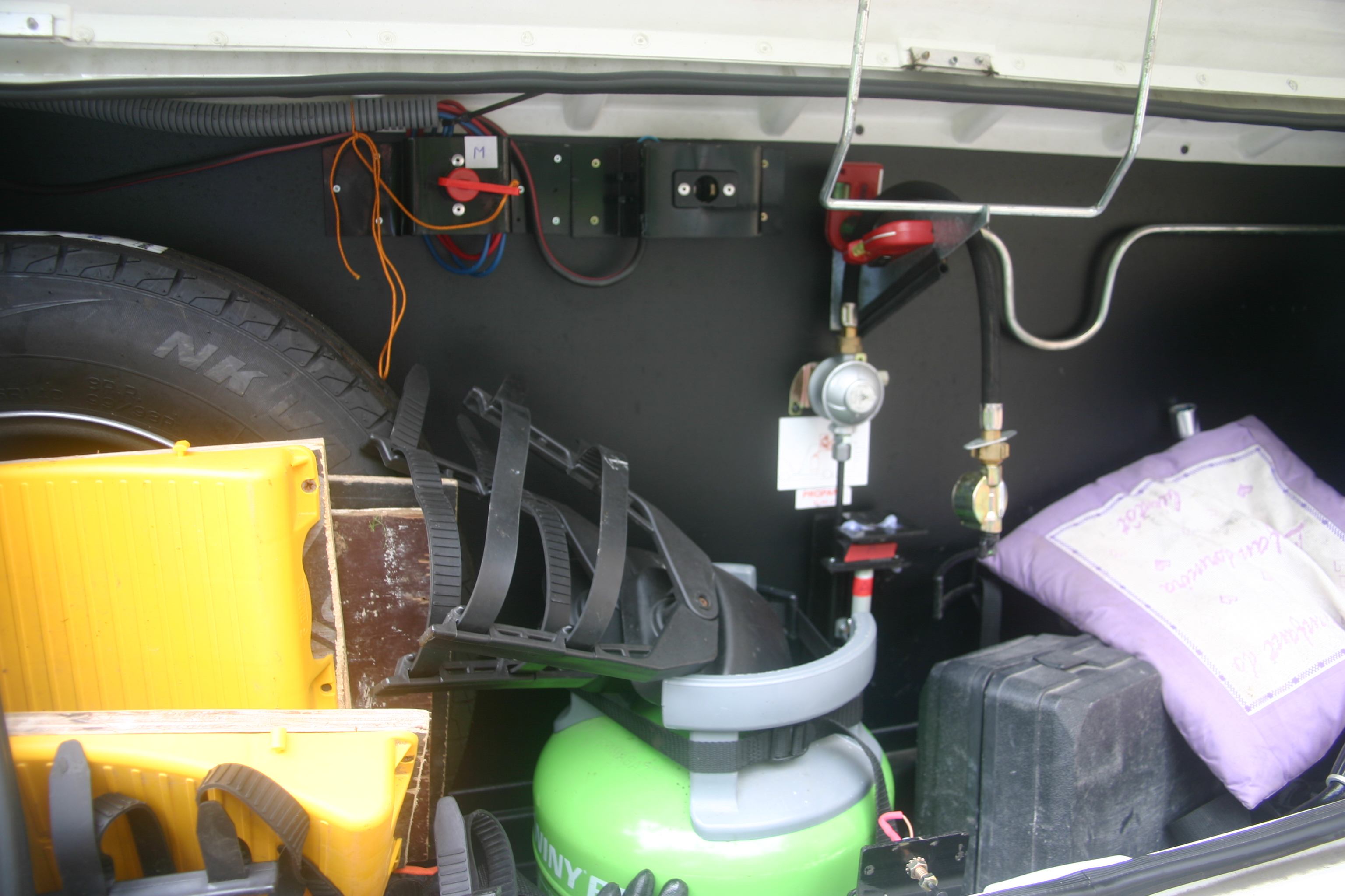

Dans mon antares luxe 486 le vendeur avait posé le sectionneur de mise en service du déplace caravane dans le coffre sous les banquettes intérieures, donc à chaque fois il fallait monter dans la caravane ( ce qui m'a valus une jolie cascade la première fois, pas de stabilisateur au sol et non chargée, elle s'est cabrée dés que je suis entrée dedans, heureusement le marche pied l'a bloqué. Donc j'ai déplacé ce sectionneur, ne sachant pas l'ampérage véhiculé pas les câbles j'ai conservé la même section que ceux d'origine, 10 mm2, j'ai utilisé les passages de câbles existants puis je suis passé par l'entrée de câblage du planché à l'avant de la caravane puis remonté dans le coffre avant. j'ai pris un morceaux de tuyau PVC que j'ai chauffé avec un décapeur thermique puis aplati et formé afin de faire un support pour mon sectionneur, puis j'ai raccordé les câbles. Maintenant il me suffi d'ouvrir le coffre avant pour mettre en route le déplace caravane. J'en ai profité pour partir directement depuis la batterie vers un prise allume cigare afin de brancher mon compresseur si je dois regonfler les pneus de la caravane.

Bonjour , pour moi le meilleur emplacement pour le coupe batterie , c'est à l'extérieur , quand tu déplaces ta caravane , ou es tu ?

C' est vrais que c'est plus facile, mais normalement, dans le coffre à gaz, il ne peut pas y avoir de matériel électrique ! :oops:
A toi de voir, car en cas de fuite de gaz, les interrupteurs à courant continu produisent facilement des étincelles, même s'ils sont prévus pour, et pourraient donc provoquer une explosion. ===7
Les normes Allemandes interdisent le placement de matériel électrique dans les coffres à gaz.

A oui j'avais pas pensé à cela, merci yoluc, je vais y penser pour cette été, merci

Le risque est faible, mais bon, il existe :(
Sur ma caravelair il était placé sur le flanc droit (comme Pierre)
Maintenant il est placé à l'intérieur, juste à l'entrée, je ne dois donc pas monter dans la caravane pour y arriver, juste ouvrir la porte. ===8

Pour les normes, de nos jours ce sont les normes européennes et là, aucun soucis d'avoir de l'électricité dans le coffre à gaz. Notamment pour y avoir un éclairage. J'ai aussi des prises 220v dans la mienne.
