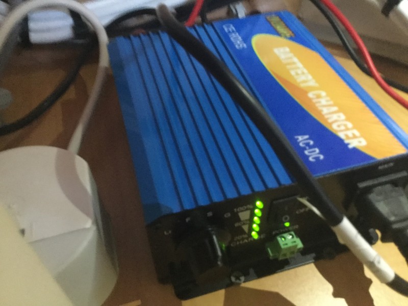

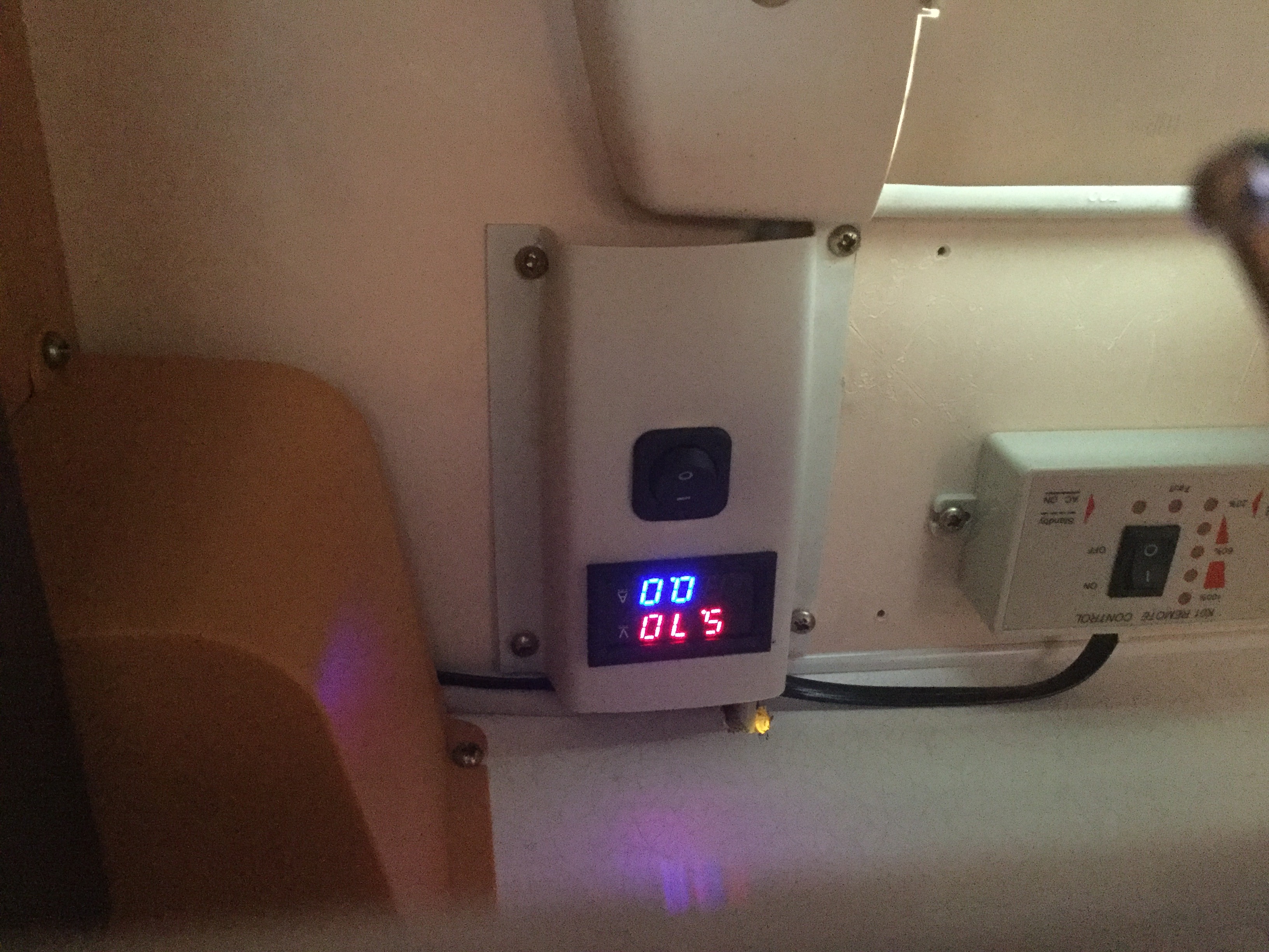

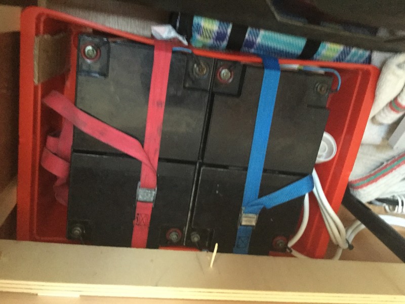

Je vous adresse des photos on a une caravelair
Re: Electricitė
Message par Menhir22 » 26 mai 2018 20:46
===2 pour la photo à l' envers.
sur la dernière, le module à droite, l' inter est fermé
sur le module de gauche, tu aurais 5.70 v
j' ai enregistré et remis la photo à l' endroit, on voit beaucoup mieux, donc commence par mettre l' inter sur on et dit nous ce qu' il se passe .

Si 5.7V est bien la tension des batteries, j'ai bien peur qu'elles ne s'en remettent jamais...

ce ne serait pas 4 batteries de 6 volts?

aurais tu une photo plus détaillée des batteries,

Ce sont des batteries d’onduleur qui ont été posées par l’ancien proprio
Est ce vous pensez qu’il ne vaudrait pas mieux tout enlever pour revenir à l’installation initiale sans batterie en sachant que nous allons que dans des campings ?

batterie d' onduleur ?
j ai un onduleur pour mon PC mais ça délivre du 230 V pas du 12 V
aurais-tu par hasard une batterie de voiture que tu pourrais mettre à la place de ce tas de batterie, juste pour faire un essai :mrgreen:

Un onduleur délivré du 230v par un convertisseur interne mais effectivement ce sont des batteries de 6v la probablement puisqu'on obtient 5,7v..
