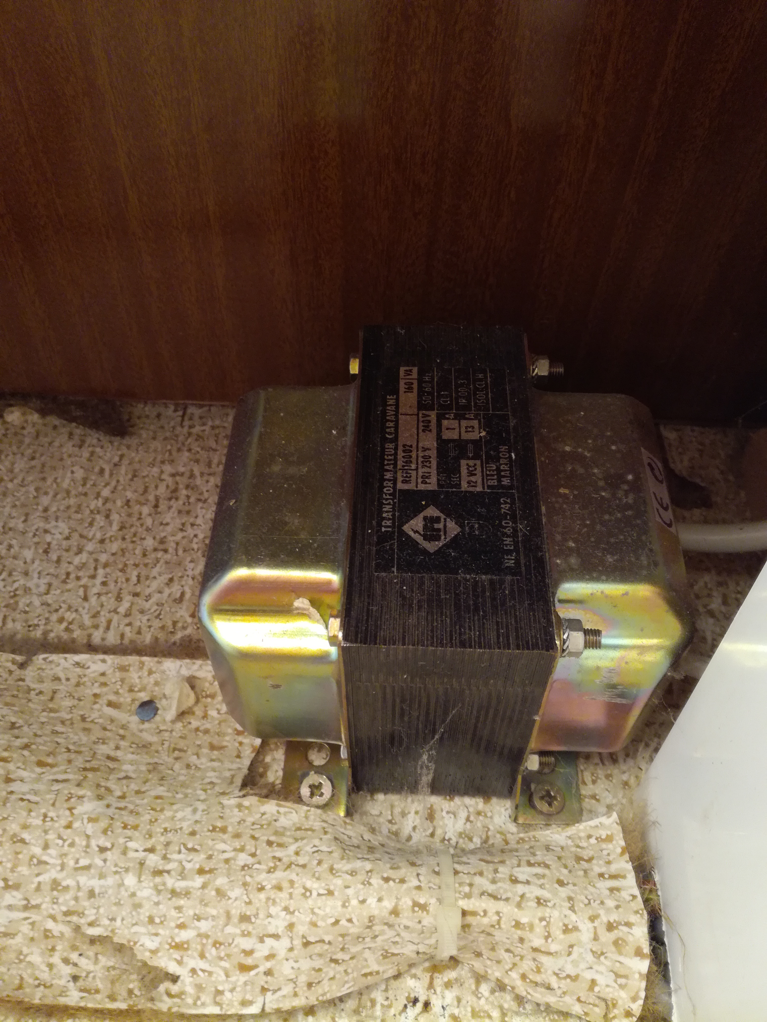

Je vais vous joindre quelques photos prise du transfo ainsi que des multiples câbles et dominos qui y étaient relié.
Pas de fusibles, ni disjoncteur et franchement, ça me plait moyen, j'aimerais donc en installer.
Je n'y connais pas grand chose. Tout ce que je peux dire c'est que le 12V n'alimentait que la signalisation et le 220V, 3 lumières intérieur, 2 prises, 1 frigo.
Il y avait un chauffage gaz ainsi que 2 plaque et le frigo était un trimix. nous avons enlevé tout le système gaz et ne le remettrons pas, ni le frigo.
Nous souhaiterions réinstaller un systeme nous permettant d'avoir le choix entre le 12V ou le 220V pour les installations intérieur et avons besoins : des 3 lumières déjà présentes, les deux prises (surtout pour brancher occasionnellement un radiateur (max 1000W), une plaque simple de cuisson (max 1000W) et un chargeur de téléphone ou ordi).
