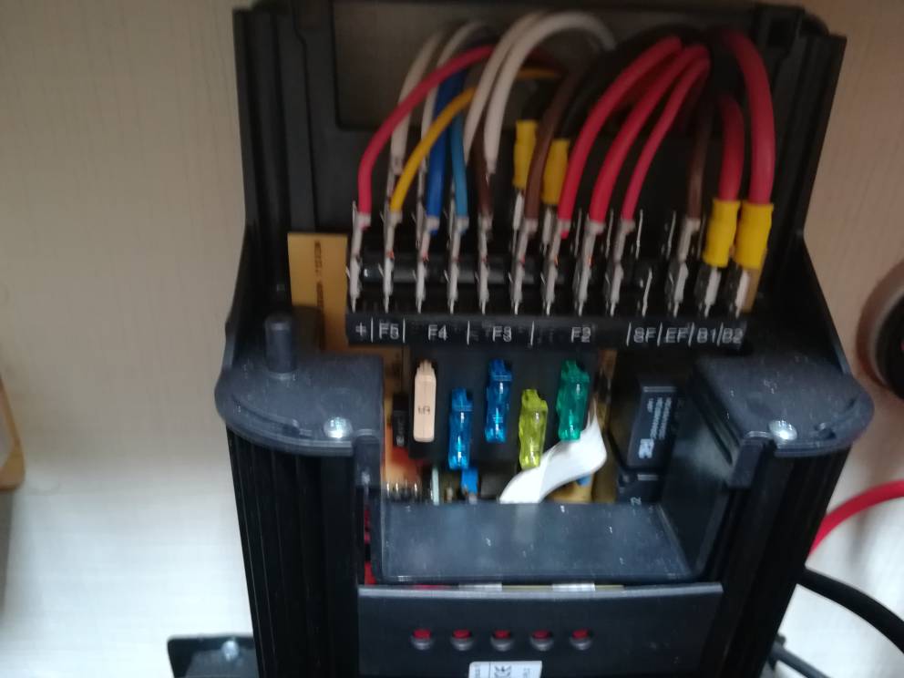

Je vous explique mon petit soucis.
J'ai pris en possession de la caravane il y a peu.
La caravane est alimenté en 12v, même lorsque que je la branche au 220v.
Bon jusque-là je suis...
Lors de la commande, nous avons fait posé un moover Go2.
Maintenant, la caravane est alimenté continuellement en 12v via la batterie qui se recharge en 12v et 220v.
Le problème c'est que lors de la remise, je ne peux pas laisser le frigo ouvert car la lumière ne se coupe pas.
J'ai bien un fusible mais il coupe l'alimentation général de la caravane et pas trop pratique...
Avec vous une solution?
Voici les photos de mon installation
Merci de vos reponses
Cordialement Cous

Je pense qu'il faudrait couper l'alimentation en 220 volts et déconnecter une ou les 2 cosses de la batterie du mover, seul moyen de couper totalement l'alimentation du frigo.

le frigo n'a t il pas les boutons de sélection 12 V / 220 V / gaz ??

Si ton vendeur avait fait du bon boulot, il aurait du installer un coupe circuit de ce type
Mais il y a des bons et les autres :roll:
Messages : 7792
Re: Alimentation en permanence, que faire?
Message par blancoco » 15 avr. 2019 10:15
Oui coupe batterie général, ou trouver le fil de départ du frigo et y mettre un inter
Message par Papy80 » 15 avr. 2019 10:27
:roll: Si il a un coupe circuit il ne sert sans doute que pour le mover :roll:
1/ normalement il doit pouvoir couper l'alimentation du frigo sur le bandeau de commande du frigo ! :lol:
2/avec un Transfo/Chargeur Nordellectronica il ne devrait pas tirer en permanence sur la batterie
puisque le transfo fait du 12 V quand il est sur le 220 v
3/toutes les caravanes n'ont pas toujours de batterie auxiliaire
et que pour avoir la recharge batterie c'est une option a commander ou a installer soi-même
C'est simple il n'a qu'a debrancher la batterie
en faisant attention a ce que les cosses ne soient pas en contact entre elles ou sur du métal
et se brancher sur le 220 V il verra le résultat ! :wink:

Message par Papy80 » 15 avr. 2019 11:06
Oui sans doute ,tu as raison ,mais c'est pas grave puisqu'avec des cosses automatiques comme il y a sur la batterie ,
c'est facile de couper la batterie :lol:
Sur ma Caravelair pour le branchement de recharge batterie du Nordellectronica
j'ai en plus des 2 gros fils d'alimentation du mover (rouge (+) et Noir ( - )
Un fil rouge connecté sur le + B2 vers le + batterie auxiliaire
un fil noir connecté sur la barrette supérieure négative (-) vers le négatif (-)de la batterie auxiliaire
Il n'y a qu'a soulever le capot tout est indiqué ! ===8

Normalement, tous les frigos que j'ai eu: si frigo éteint, alors pas d'éclairage dedans.
Sinon, il suffit d'avoir un fusible inter sur la ligne 12v qui va au frigo pour la commande?

il y a des frigos avec double alim
tu coupes la résistance mais pas la lumière
d' après ce que je comprend, notre ami veut laisser brancher sa roulotte afin de tenir sa batterie chargée, logique, mais pas laisser la porte frigo fermée :mrgreen: donc comme tu dis mettre soit un inter ou fusible sur l' alim lumière porte.

Oui, les frigo double alim, normal. C'est ce que j'ai.
Mais ce qui est bizarre c'est que si le frigo est à l'arrêt la lampe est encore allumée. jamais eu ce problème.
En tout cas, il suffit d'un inter sur l'alimentation de contrôle

Salut,
alors c'est très simple.
je suppose que tu as le frigo tiroir xl freeze, au vu de ton transfo tu dois avoir une caravane du groupe trigano.
ta caravane est alimenté en permanence par ta batterie : Normal !
donc ton frigo est alimenté en permanence et fait du froid via ta batterie.
il suffit de mettre ton frigo sur arrêt pour qu'il ne consomme plus ta batterie, pour cela quand tu tournes la molette de thermostat il faut forcer un peu après le 1 pour arrêter le frigo. ton frigo sera à l'arrêt et plus de lumière bleuté.

Message par Papy80 » 15 avr. 2019 16:27
Sur un trimixte on peut arreter les différentes alimentations donc la lumiére bleu aussi :lol:
