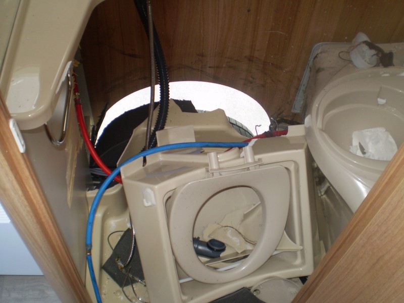

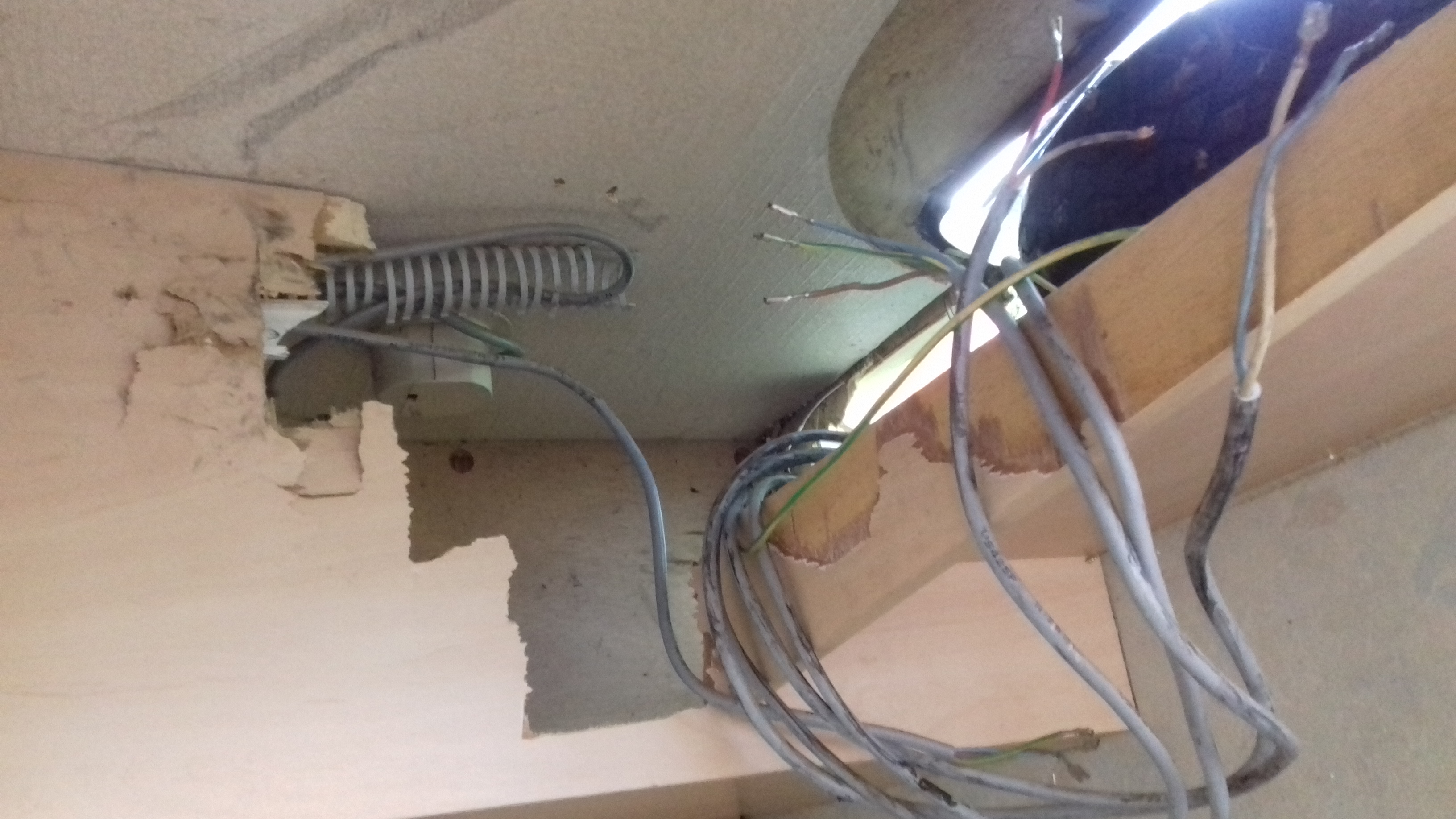

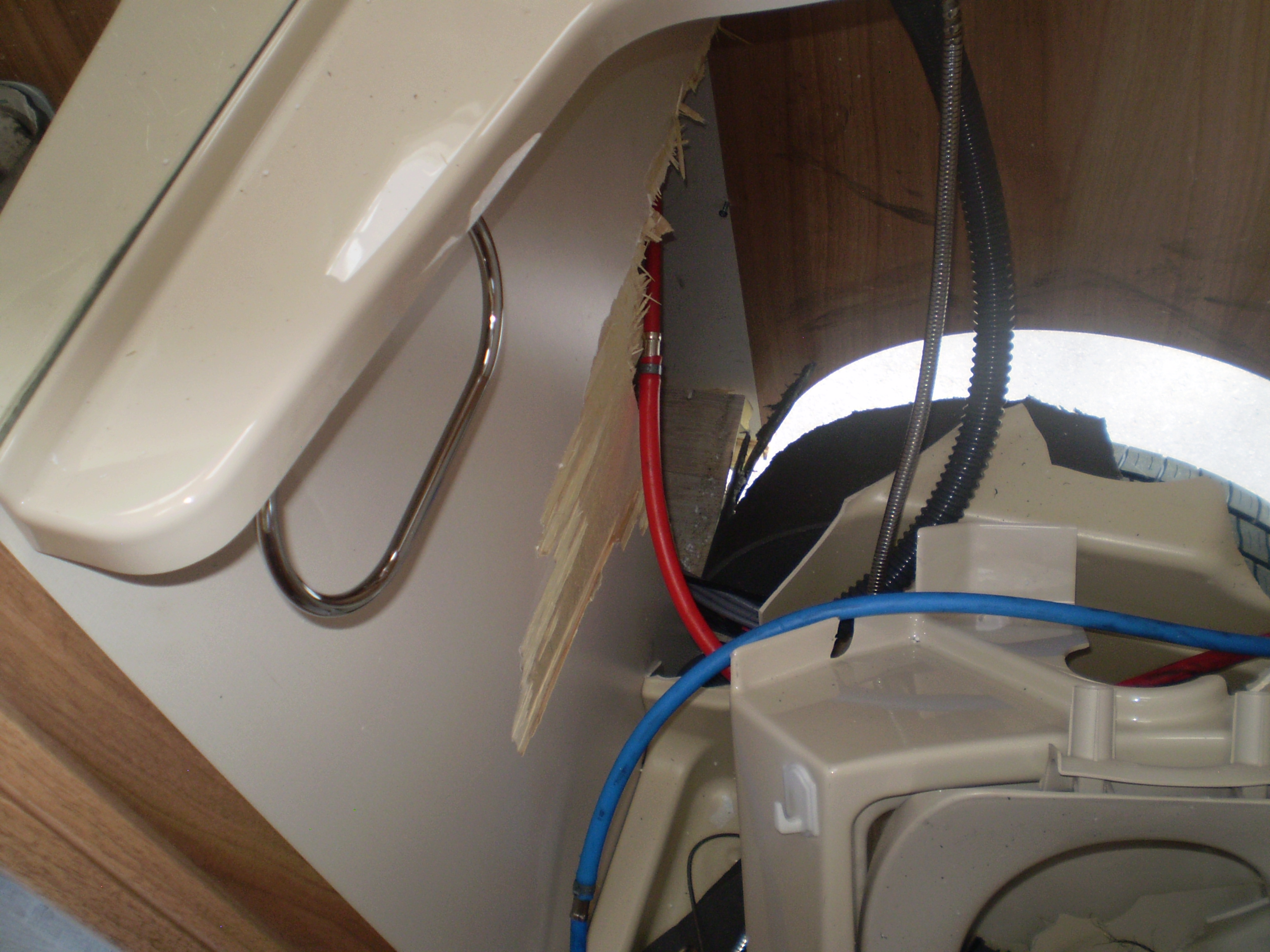

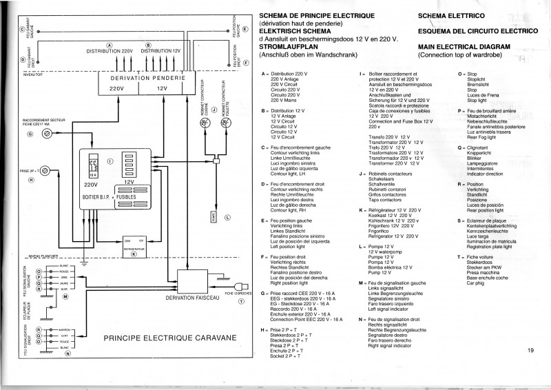

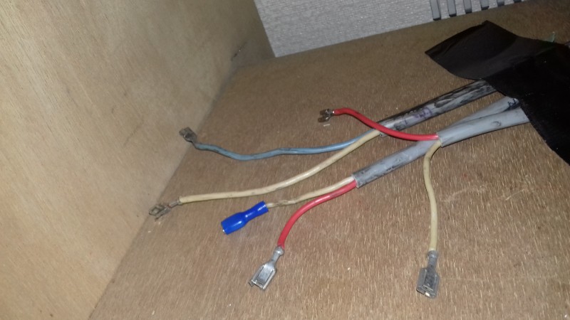

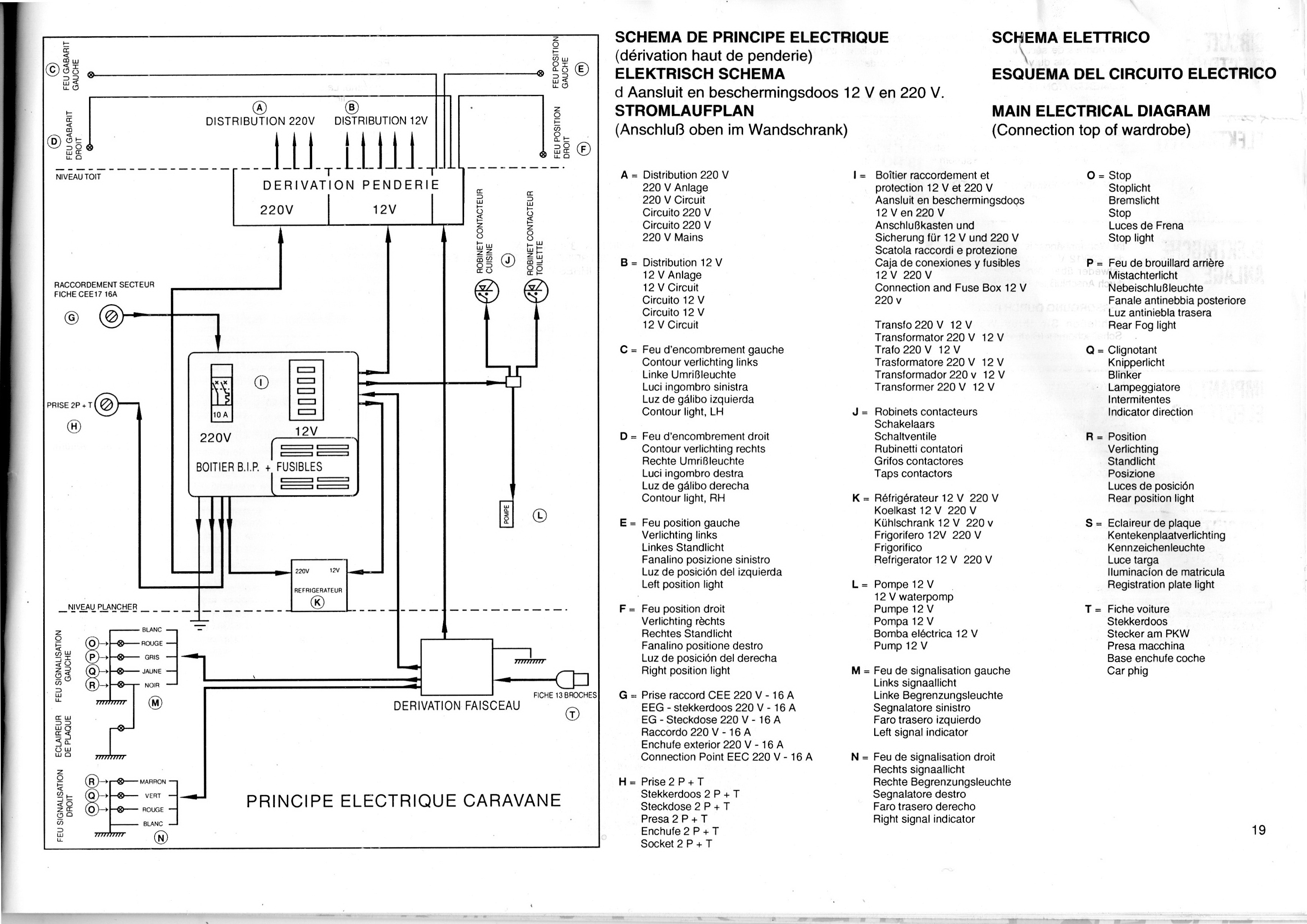

Je possède une caravane Sterckeman Sunstar Confort 420 m. L'été dernier, comme bien d'autres, j'ai été victime d'un éclatement d'un pneu. Je n'avais jamais vécu cela, notamment sur le plan des dégâts, destruction du passage de roue, d'une partie du mobilier à l'intérieur de la caravane, avec l'arrachement de la partie électrique, située à l'intérieur de l’armoire. Si j'ai pu réparer, la partie mobilier et du passage de roue, les branchements électriques, me pose problème. J’ai schéma électrique...mais pour ma pomme, c'est du Chinois ! Si quelqu'un avait la possibilité de prendre en photo ce petit coffret, ou me renseigner sur les branchements, cela m’arrangerait bien. Merci d'avance pour vos renseignements ===2 ===2 ===2 ===2

Est ce que tu peux repéré les fonction de chaque câbles ?
Aurais tu le schéma a mettre ici?

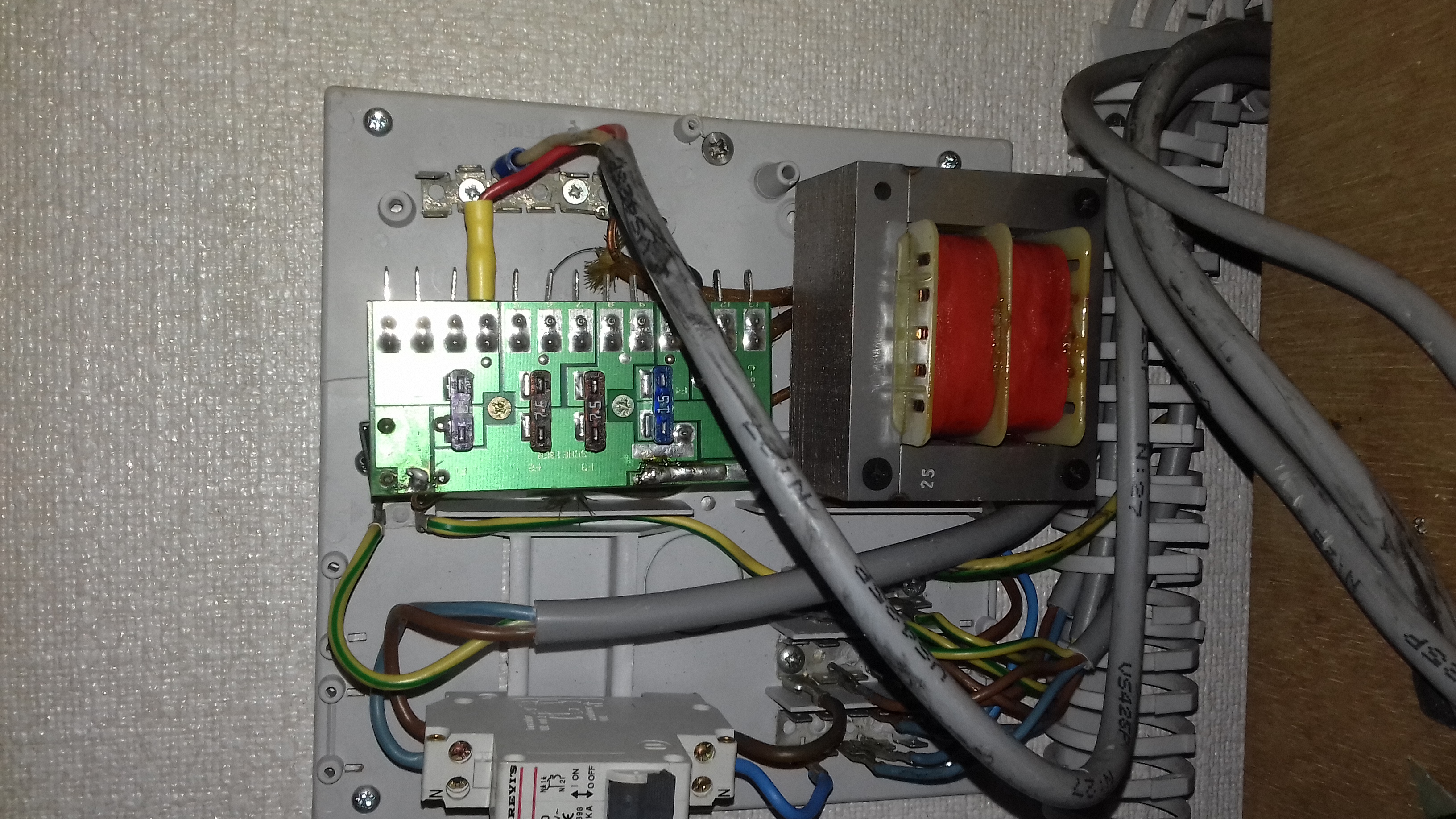

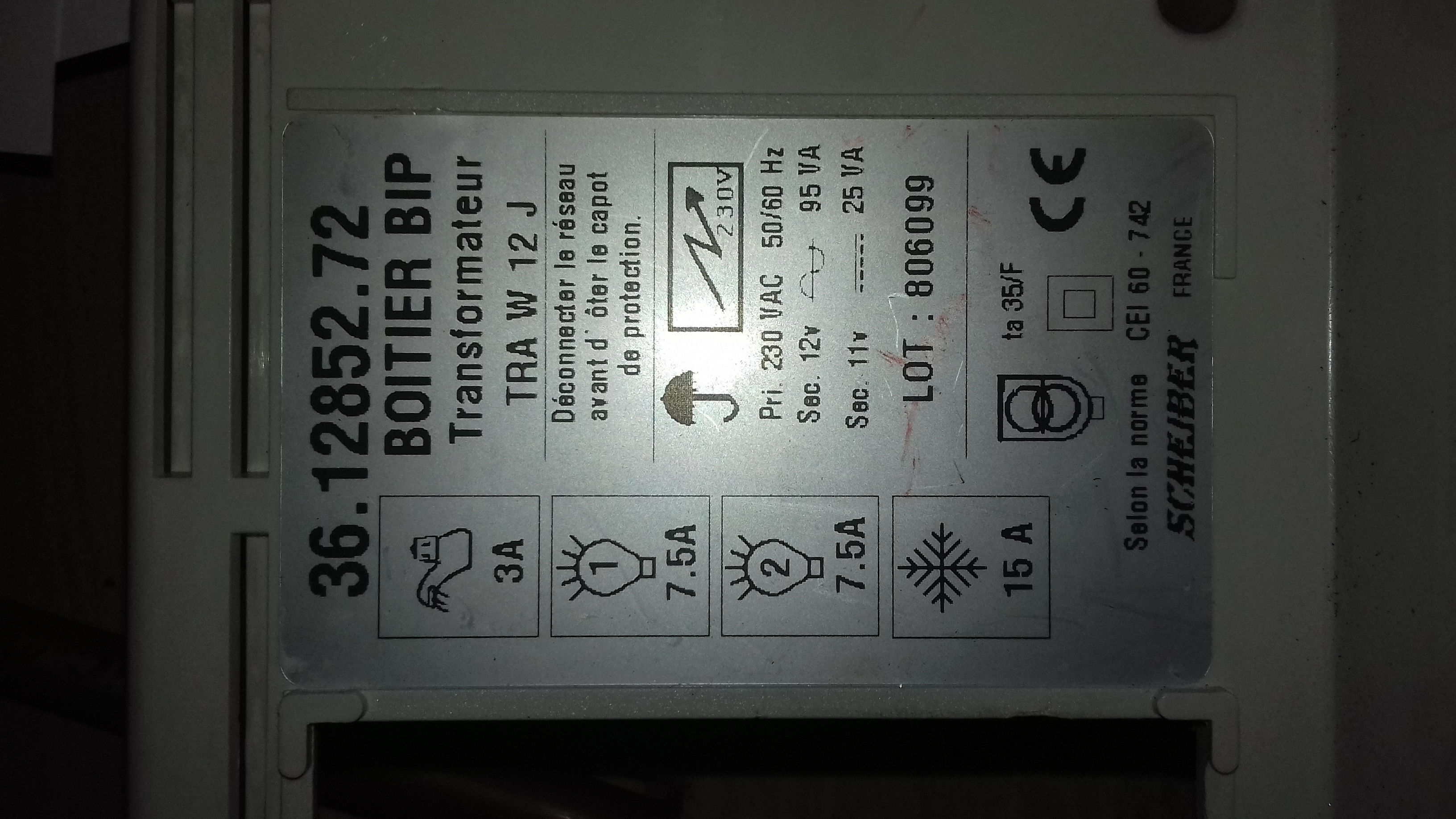

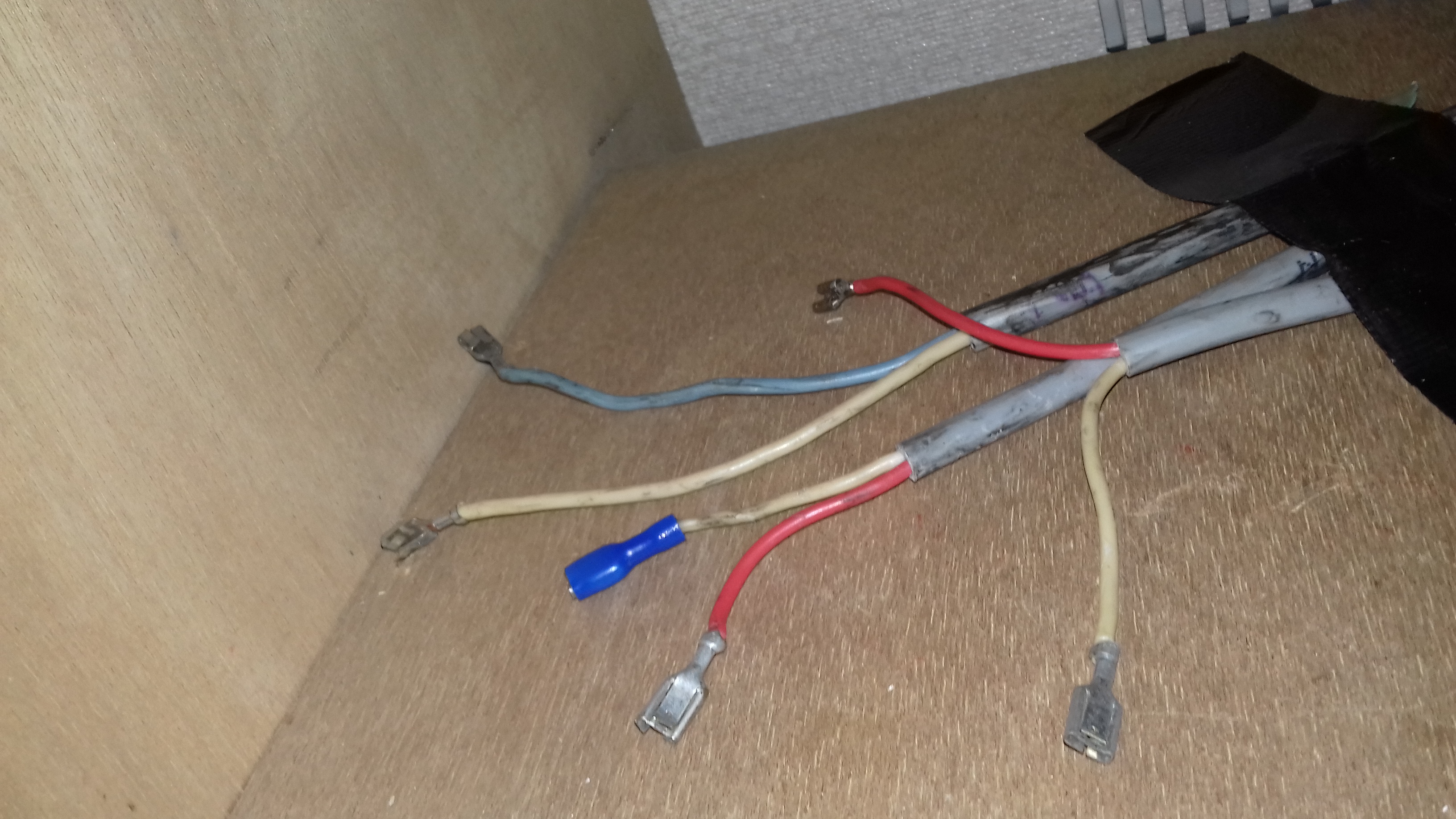

J'ai pris en photo les divers composants, mais je ne sais pas ou brancher les bons câbles (12 volts) ne pas tenir compte des câbles déjà branchés. Pour l'arrivée du 220 Volts, pas de problème, c'est juste, pour le 12 Volts que j'ai 3 rouges et blancs et un Bleu et blanc.

Message par Menhir22 » 25 janv. 2020 20:43
déjà le blanc, c' est la masse, normalement car les couleurs chez trigano, c' est spécial ===7
2 faisceaux de même couleurs ===7
au pif, pour éliminer :mrgreen: lampe témoin et recherche par les feux de signalisation avec la voiture

PS: sur le plan, au lieu d' écrire en plusieurs langues ferait mieux d' indiquer les couleurs, bande de :mrgreen: nave

Message par chrislys73 » 26 janv. 2020 11:18
en réalité, je me suis mal exprimé. Le faisceau,des feux de position, clignotants et stops, passe derrière de chassie et donc, n'a pas été touché et tout fonctionne. C'est au niveau du boitier intérieur que les câble se sont arrachés. C'est pour cela que si une personne à le même modèle de caravane, qu'elle prenne en photo le branchement des câbles sur le circuit imprimé.

Message par Menhir22 » 26 janv. 2020 11:50
ok,
j' ai saisi :mrgreen:
branche les blancs sur la barrette du haut
sur la platine, il y a bien 3 fusibles donc c' est du 12 V intérieur, qu' est -c' qui ne fonctionne pas dans la roulotte : lumière : cuiine, salon, CdT, ect
tu prend un fil rouge par exemple, branche le sur un fusible et voit ce qu 'il peut alimenter, il faut chercher comme ça !

Message par chrislys73 » 26 janv. 2020 13:18
Bonjour Pierre
Merci beaucoup
Oui, je pense que je vais essayer en branchant une batterie directement, câbles par câble sur les fils rouge et blanc et je verrai bien ce qui se passera. si les plafonniers s'allument, je les repérais et le brancherai en lieu et place indiqué sur le coffret. Ce qui m’inquiète le plus c'est le bleu et blanc qui doit se brancher sur une des fiches du bornier...mais je ne sais pas laquelle. Dès que j'ai essayé, je reviens dans le forum.
