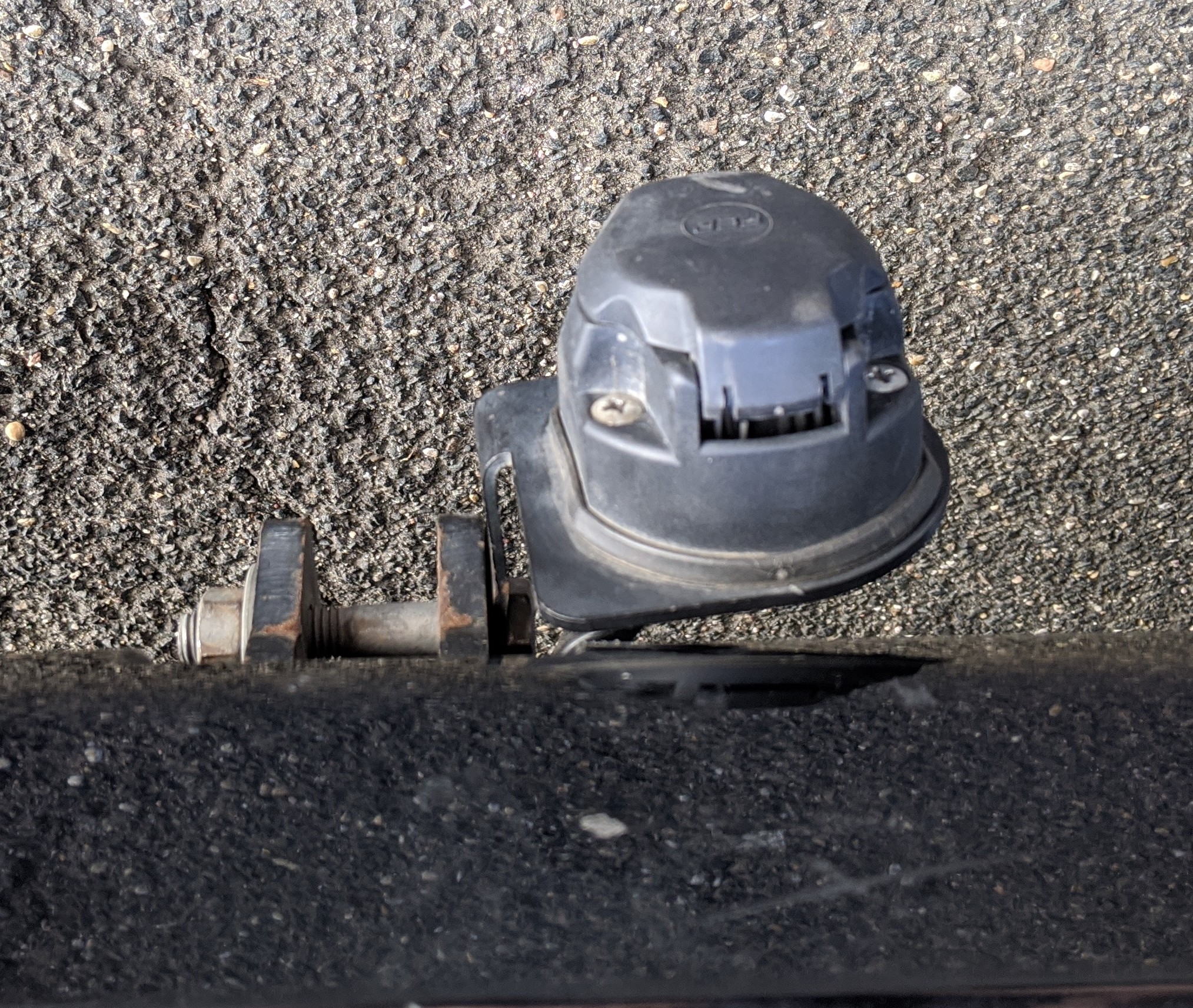

Bonjour à tous , le forum est dédié à la caravane mais mon souci se situe sur la prise électrique pour le relais des feux de la caravane . Les photos parleront d'elles mêmes , j 'ai changé de voiture il y a deux ans et de suite , j 'ai perçu les problèmes que j 'alais rencontré avec cette prise . Etant déjà incliné vers le bas , j 'ai toujours eu peur que lors d'un passage de dos d'âne , la prise soit arrachée , j 'y ai remédié en faisant une patte pour la mettre à l'horizontal . Le souci est qu 'en temps normal , la prise ramasse toute la flotte et un tas de cochonneries ...Et voilà la travaille . La remplacer ? Bien sûr mais pas pour refaire la même chose , deux solutions
1. remettre une prise qui puisse rentrer dans le par-choque mais bien sûr , l'humidité ( même en étant bien emballer ) sera toujours présente et risque de faire la même chose ?
2.J 'avais pensé aussi à mettre des fiches et de les raccordées à une petite rallonge avec la prise au bout , mais là encore la pelote de fil avec les fiches devra être hyper protéger ?
Voilà , merci de vos réponses

:roll: La prise d'attelage ça s'entretien aussi , :lol:
Pour ne pas avoir de soucis ; je lui refile un bon coup de WD 40 de temps en temps et surtout l'hiver ===8
Mais pour être dans cet état la tienne devait avoir un défaut d'étanchéïté sur sa fixation ou au passage du cable ! :roll:

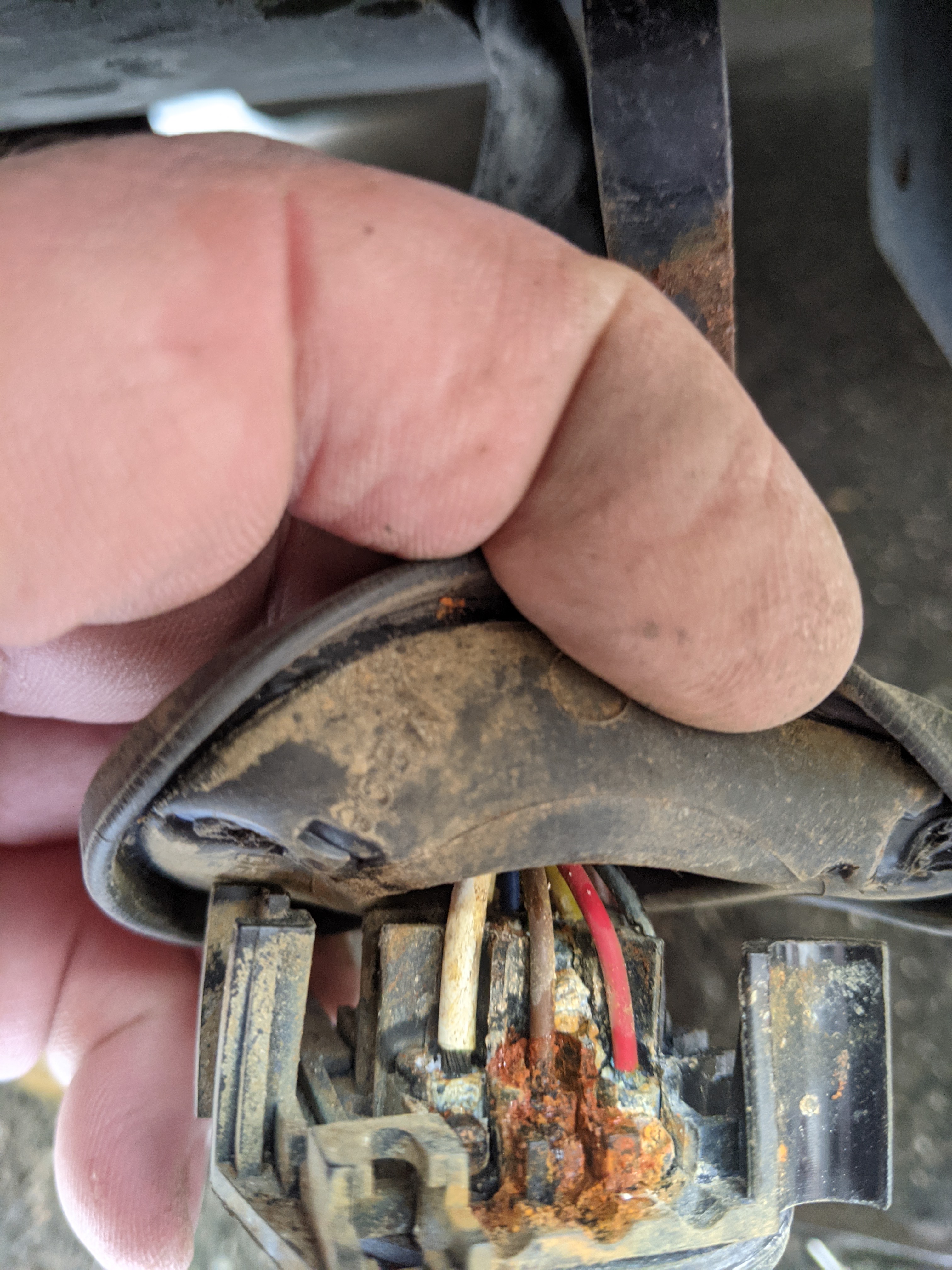

Sur la photo 2 les fils sont apparents :mrgreen: Normalement ils doivent être gainés avec un manchon étanche!!!

si le montage est fait correctement avec un passe fil (au passage du câble) et la plaque en caoutchouc qui assure l'étanchéité du support
il ne peux pas y avoir de problème
je tracte depuis 1977 et jamais eu de problème de cette sorte
:mrgreen: Exact ,Bertone !j'avais pas fait gaffe ,donc pas de passe fil étanche comme le dit MOMO
donc rien d'étonnant a retrouver ce genre de merde ! ===2

perso (je suis passé par là...) je referai à neuf, et tout de suite lubrifier les vis bien verifier l'etancheité du passefil, j'espère que c'est un cable, perso je prefere une gaine entre le vehicule et la prise car les fils peuvent coulisser, et parfaire l'etancheité au mastic genre silicone
.... choisir une prise avec un clapet "étanche" (muni d'un joint)

Merci à tous et à vous deux , j 'ai bien une sortie gainée de noir pour les fils avec un cache en caoutchou qui vient contre la prise . En la démontant , j 'ai pu le faire glisser assez facilement donc surement pas étanche . J'ai eu un peu de mal à trouver des prises qui pourront ( enfin je le pense ) compatibles pour remplacer la mienne .Je vous fais par de mes recherches pour être aussi sur que ce soit compatibles , merci de vos retour .
