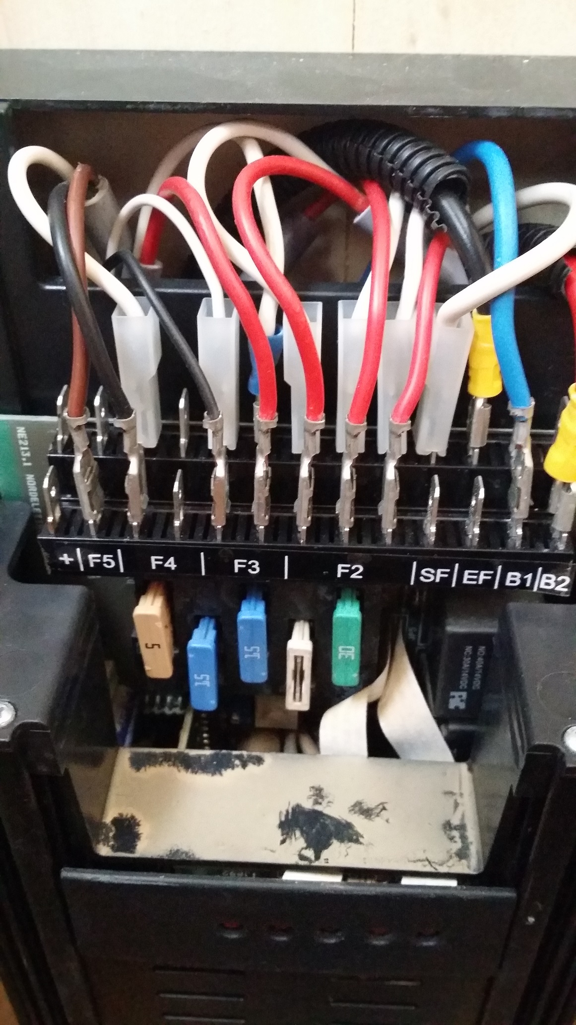

Tu as un branchement recharge Batterie sur le transfo/Chargeur de la caravane et tout est écrit sous le capot
Sur mon Ambiance/Style de 2009 et sur mon Antarés Style de 2015 ,
la batterie se recharge en roulant et elle sert aussi pour avoir de l'autonomie hors 220 v
il n'y a rien a faire qu' a brancher les fils del'option batterie au + et au 6 de la batterie auxilliaire
ensuite tout est géré automatiquement que tu branches sur la prise voiture ou sur le secteur 220V
avec le module/chargeur Nordéllectronica que monte de serie Caravelair
Néanmoins si tu veux le shéma spécifique de ta caravane tu peux écrire a Trigano VDL a Tournon sur Rhône !
