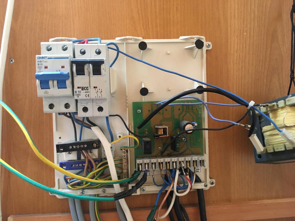

Enlevant le cache, voici ce que j'ai trouve.
Celon mon analyse, il y a donc l'arrivé du 220 a gauche avec 2 gros disjoncteurs un principale (celui de droite) et un secondaire spécialement pour la clim (celui de gauche). Et donc il y a bien un fil noir qui amène le courant du 220v sur le circuit imprime du 12v, j'y suis allé a tâtons avec mon voleter et il y a une sorte de fusible avec interrupteur juste après ce câble noir, et ce fusible semble être grille...
Si je pose mon volmetre sur le circuit imprime juste après le petit fil noir qui connecte le 220 au 12v, j'ai bien du 220 qui arrive. Par contre juste après ce petit fusible il n'y a rien, j'ai essaye en appuyant sur le bouton, sans appuyer, rien a faire pas de jus qui passe...

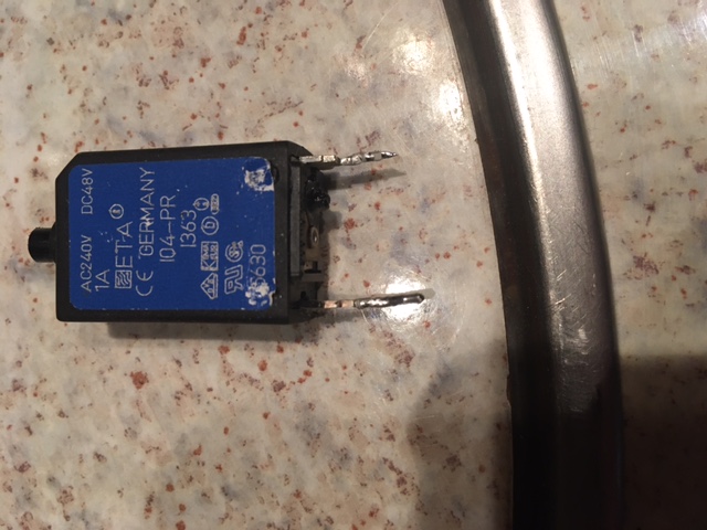

J'ai déssoudé ce fusible a bouton puis je l'ai eventré, on dirait que l'interieur a prit chaud... je vais donc voir pour en acheter un nouveau en esperant que ca me solutionne mon problème... mais je voudrais quand même savoir si vous connaissez ce genre de petits "fusibles a bouton" ? est-ce que c'est réellement un fusible ? ou autre chose ? et comment ca fonctionne ? pourquoi a-t-on un bouton sur celui ci plutôt qu'un simple fusible comme sur les tableaux de voiture...?
Et si vous connaissez ce genre de branchements, est-ce que c'est la seule connection entre le 220 et le 12v ? ou est-ce que je dois voir autre chose ? Tout de suite après ce "fusible interrupteur" il y a le transfo (un grosse bobine je crois que c'est ca le transfo) donc j'imagine que le 220v passe en 12v grace a ce transfo et a ce moment la tout le circuit imprime 12v est donc allimente par le 220v, et c'est parti on a 100% des accessoires en service en étant branche uniquement sur le 220V. J'ai bon la?
