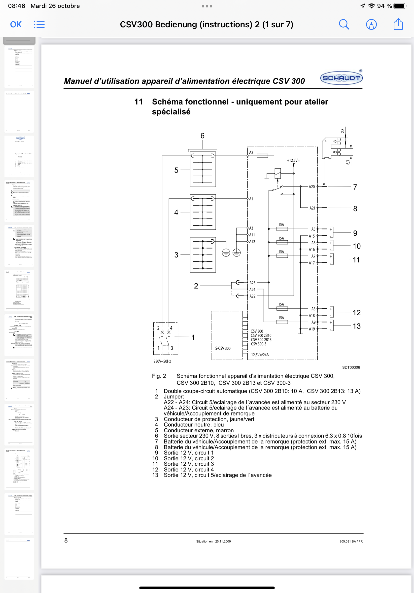

Voici la brochure et schéma en allemand, anglais, français
CSV300 Bedienung (instructions).pdf- (1.01 Mio) Téléchargé 461 fois

Re: Recherche shema de montage pour alimentation electrique schaudt 300
Tu as aussi le schéma électrique sur la brochure.
La terre est dans le coffret disjoncteurs ainsi que l’alim 230V
Dans le CSV300 il est alimenté par disjoncteur du boîtier de droite
Les circuits 12V (pompes à eau, éclairage leds…….)

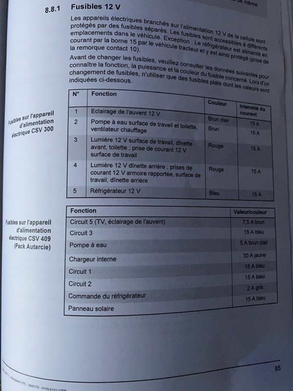

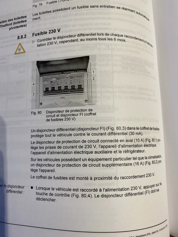

De ma notice:
Fusibles 12V
Disjoncteurs (différentiel et non différentiel) 230V
Fusibles 12V
Alain

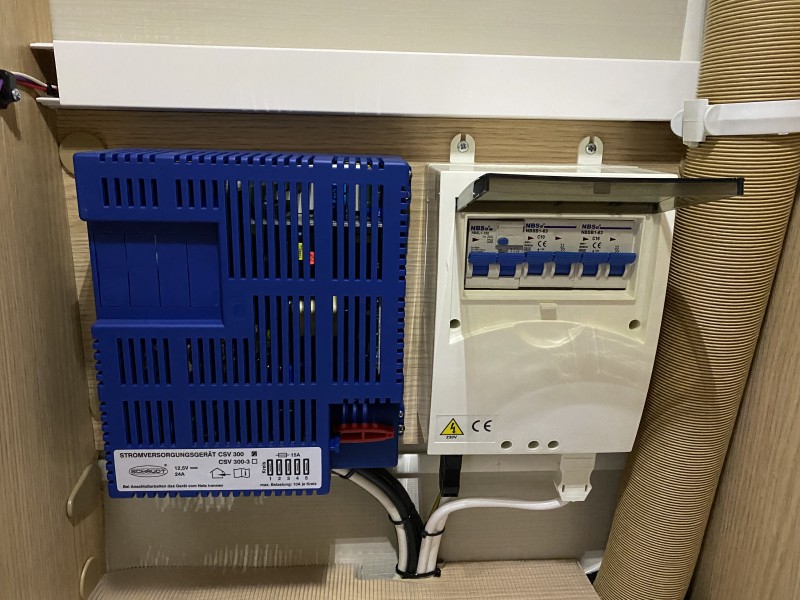

Encore merci pour les photos ,part contre je n'ai que le boitier bleu dans ma caravane est ce normale ?
Parcontre j'ai les disjoncteur differenciel sur mon boitier bleu
Oui, mais sur ma caravane j’ai un coffret à part, mais si tu regardes mon CSV 300 il y a des prédécoupes en haut à gauche.Donc c’est là que doit avoir tes disjoncteurs 230V.
