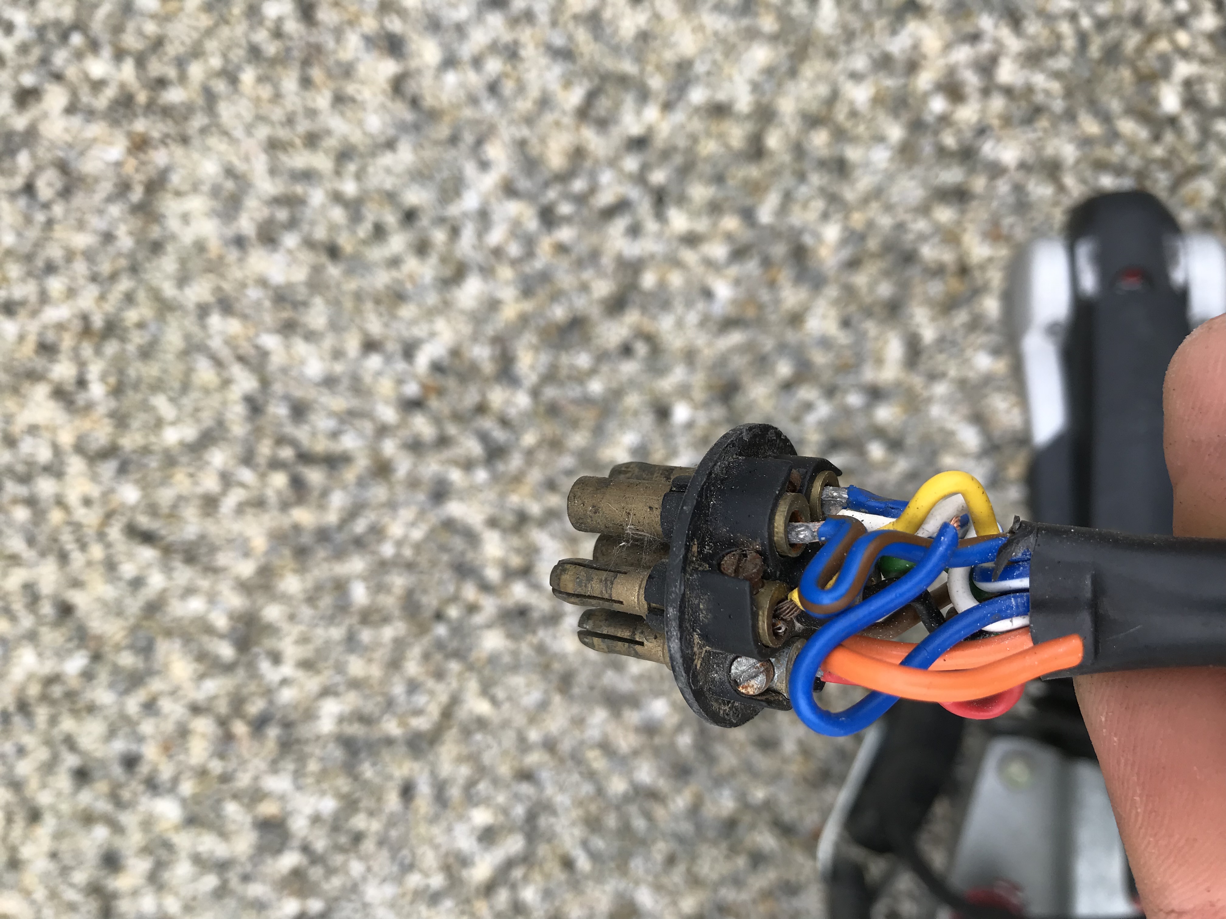

J‘ai aucune des lumières de gabarit latérales et devant le coffre qui s’allument quand je roule , je suis en 7 broches sur la voiture (2008 2019) et la caravane également.
J’ai vérifier elles ne sont pas oxydées, j’ai démontée la prise j’ai 2 fils libre,
Il me manque également la position marche arrière et anti brouillard, ce dernier serait le fil bleu non connecté.

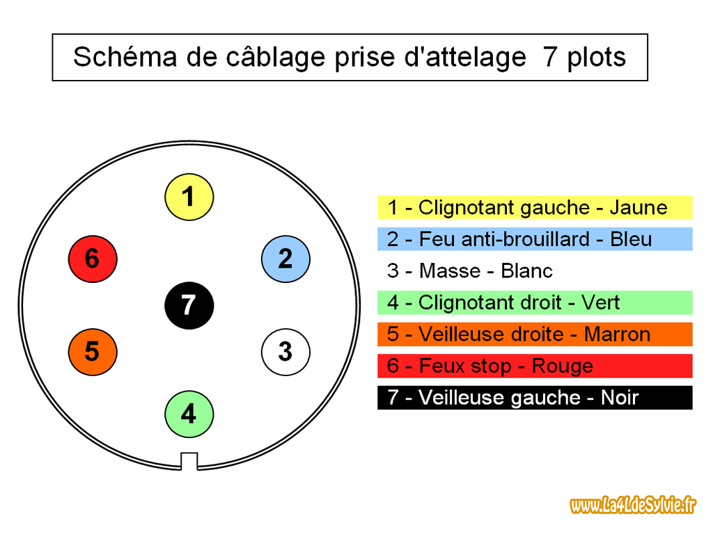

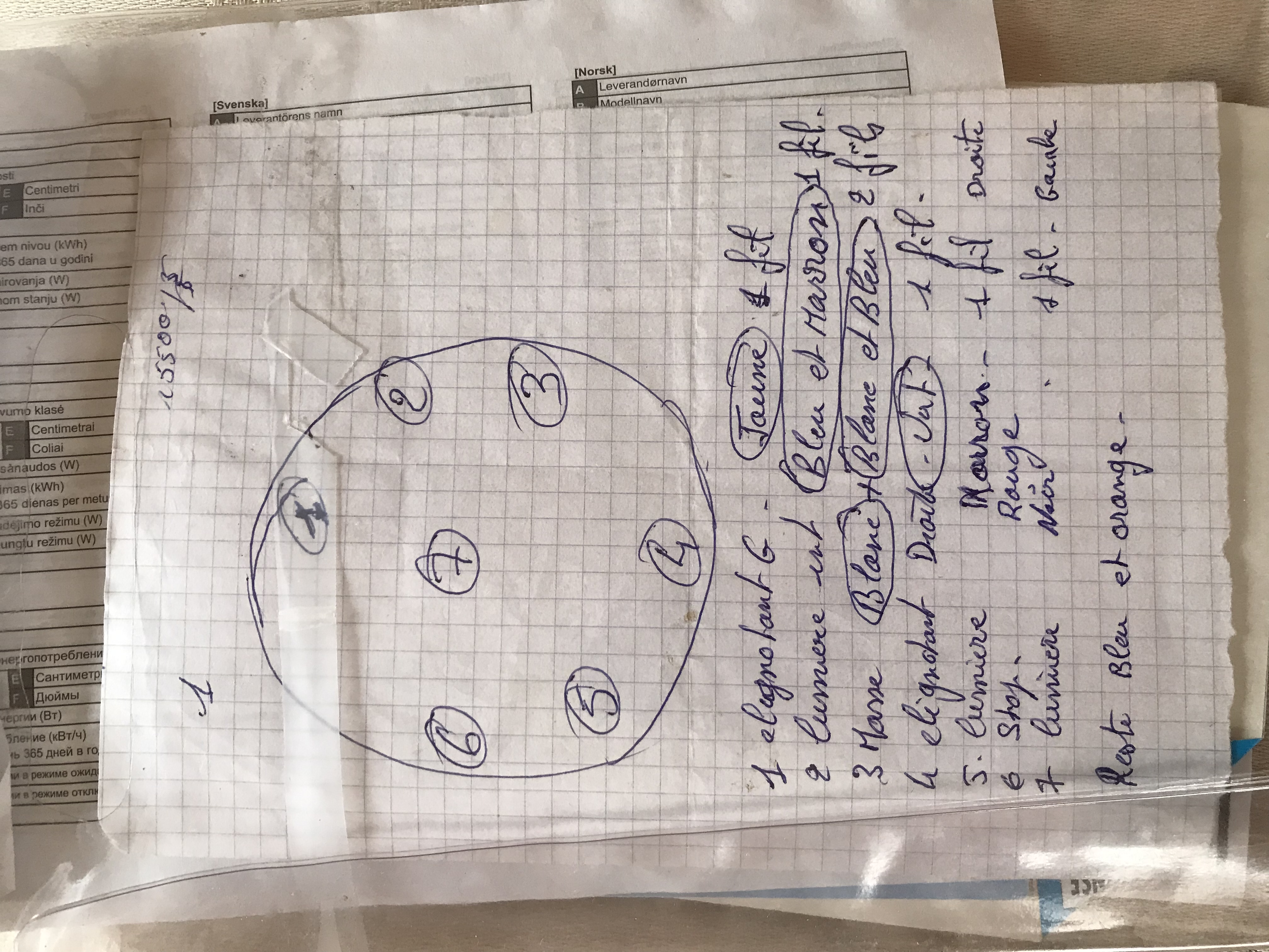

Ton installation en 7 B n'est pas normalisé on le voit bien sur ton croquis par rapport au Shèma que je t'ai mis !
ne serait-ce que pour le plot N° 2 qui est normalement destiné d'office a l'anti-brouillard AR obligatoire de la caravane
Avec un faisceau en 7 B branché a la norme ISO 1724 tu ne peux pas avoir de 12 V dans la caravane
et de toute façon avec un adaptateur 13/7 ou 7/13 tu n'auras pas non plus toutes les fonctions
et toujours pas de 12 V dans la caravane
(J'ai un adaptateur 13/7 pour mon porte vélo ,il n'y a que TOUS les feux de signalisations
Pour avoir une bonne installation aux normes pour une caravane ,
il faut du 13 B branché aux normes des deux côtés ,c'est beaucoup plus simple a tous point de vue
ça evite les erreurs du au bidouillage qui peuvent aussi se produire du côté véhicule
les nouvelles technologies automobile supportent mal les branchements sauvages ou hors normes
Sur le cable de ta Ventana de 2002 si je lis bien sur ton croquis tu as 12 conducteurs alors passe en 13 B !

les couleurs de fils de la prise ne semblent pas normalisés.
Il faut brancher les 2 fils manquant, il y a une chance sur deux de trouver la bonne position.

Du coup je peux enlever le bleu/marron qui ne sert pas puisque actuellement je n’ai pas de courant quand la voiture est démarrée,
Je devrais récupérer l’anti brouillard je vais essayer ce soir.
