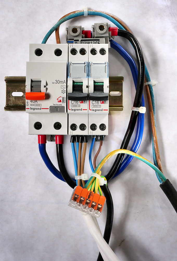

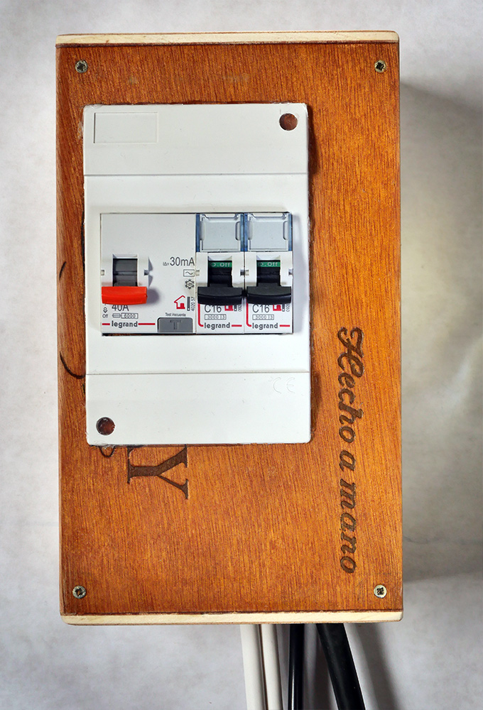

prat
Messages : 177
Re: Electricité : Mettre à jour ... (ou presque )
Message par prat » 25 sept. 2023 19:26
Bonjour.
Voilà.
Je songe déjà à une question ...
Observations, avis ... Bienvenus.
lisez le mode d'emploi"
Message par Thierry90 » 25 sept. 2023 23:12
Salut, bah c'est bien protéger, un peu démesurer le câble entre les disjoncteur mais c'est très bien !
Que faire de mieux ? Tu n'as pas de transfo pour 12v ?
