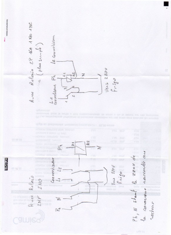

Je vous joint deux schémas de raccordement. Pour la version la plus simple, il faut raccorder une phase du convertisseur au neutre. Je ne pense pas que cela pose de problème si ce n'est que par la suite, pour d'autre raccordement il faudra bien garder toujours la même phase du convertisseur raccorder au neutre (sinon, risque de court-circuit).
Schémas de raccordements

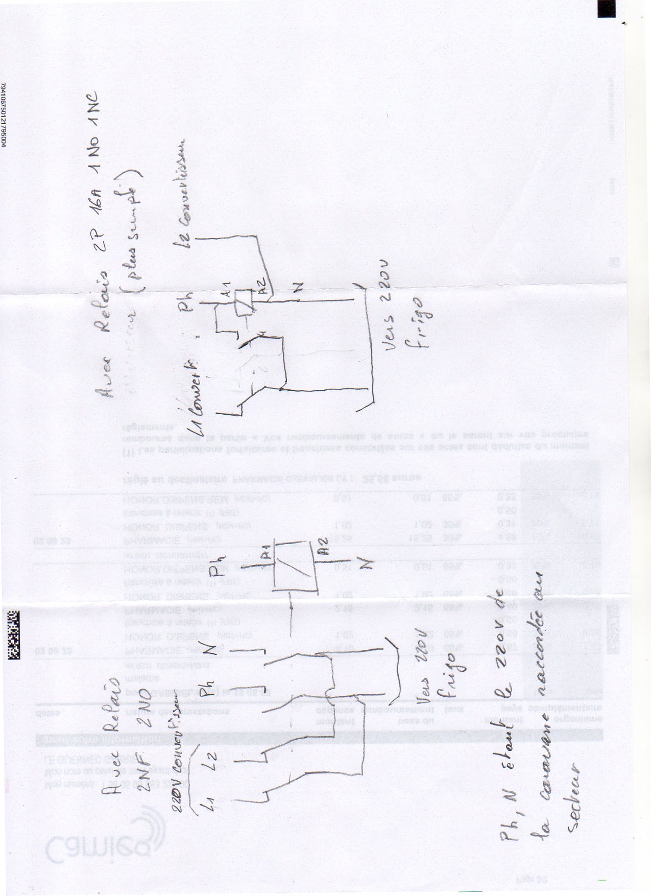

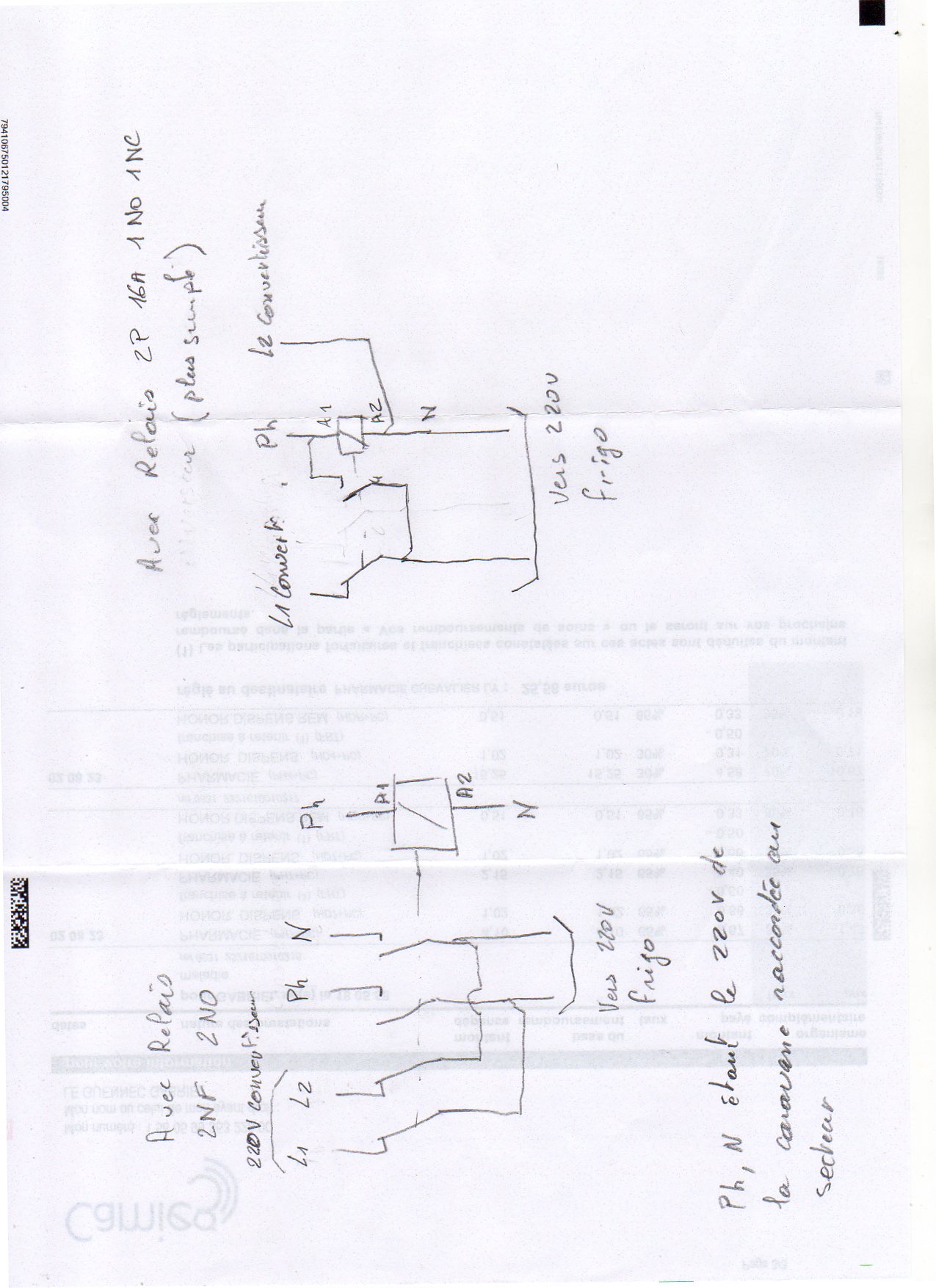

Oups! En effet je suis allé un peu vite . Voici donc la version corrigée.
Sur le principe: si la caravane est raccordée au réseau 220V alors la bobine du relais se colle et le ou les contacts aiguillent le 220V du réseau vers le frigo.
Si la caravane n'est pas raccordée au 220V du réseau, alors la bobine n'est pas collée et le ou les contacts aiguillent le 220V de votre convertisseur vers le frigo.
Sauf défaut important du relais, il n'y a pas de risque de mélange des tensions ou de court-circuit.
Bonne lecture.
