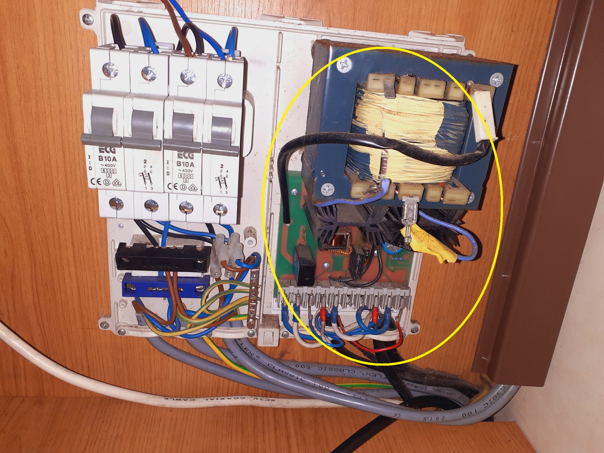

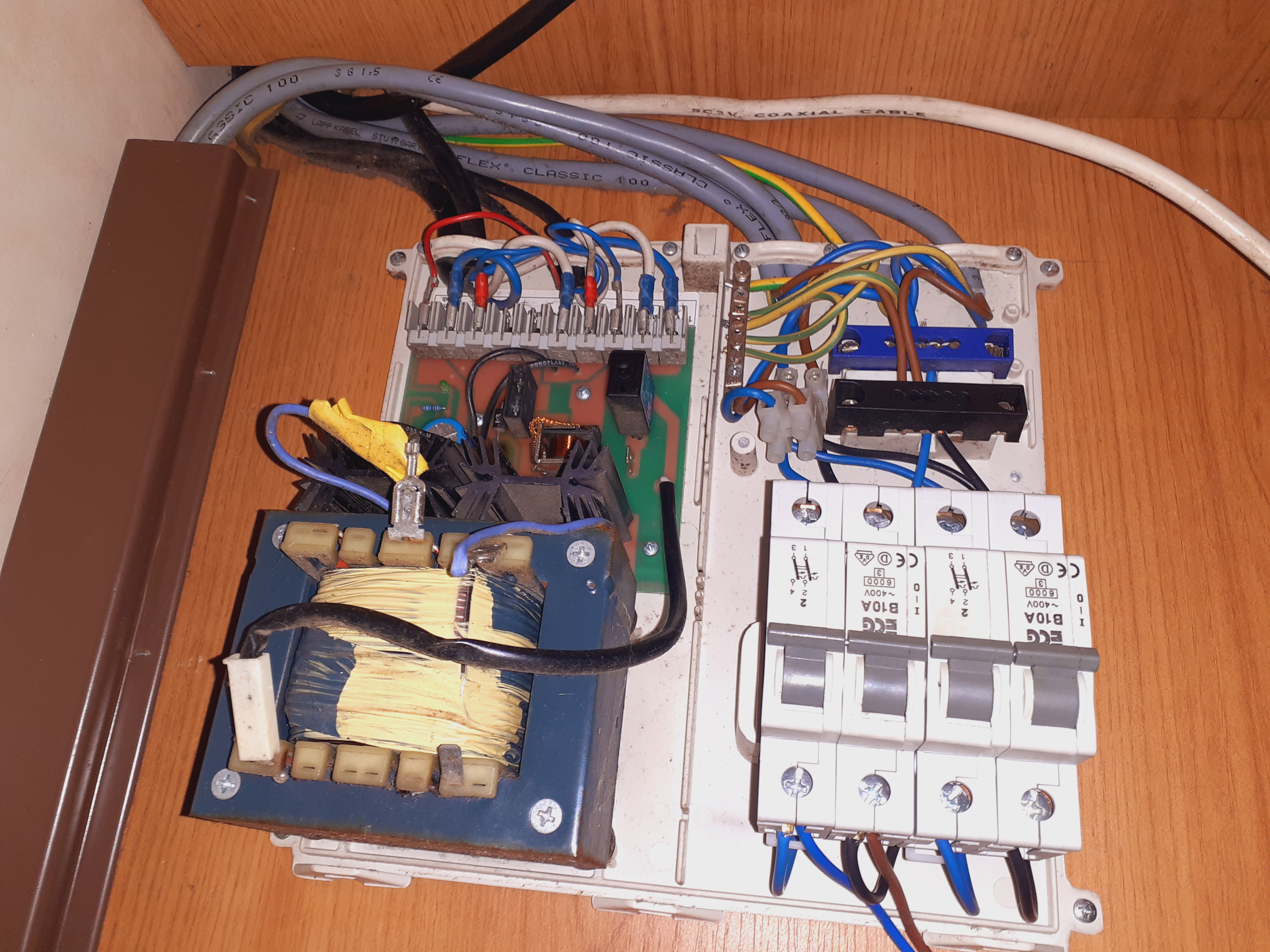

Donc plusieurs questions :
- j'ai des disjoncteurs "double" (phase et neutre séparés), je souhaiterai passer en 16A voir 20A puisque j'ai des cables de 2.5 mm2 je switche avec un disjoncteur simple ?
- J'imagine que le gros truc à bobine c'est pour le 12v ? Il fonctionne sur la batterie ou sur le 220 ?? Car mes lampes fonctionnent avec le transfo 220/12, mais j'ai des cables au fond de la caravane et des lampes également côté chambre qui ne s'allument pas, ça viendrait de là ?
- J'ai toujours le réfrigérateur qui disjoncte en 220v, peut-être faut-il chercher par là ?
Merci

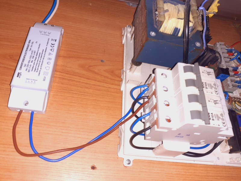

Le transfo lampes

J'ai des câbles (bleu et blanc) 12V qui se trouvent dans les placards de la chambre, 1 dans chaque coin de la chambre, avec un domino au bout, qui ne semble pas sortir de tension.
Je suspecte l'alimentation 12v. C'est bien cette pièce entouré en jaune ? C'est un convertisseur 220v vers 12v ?? ça se remplace ?
