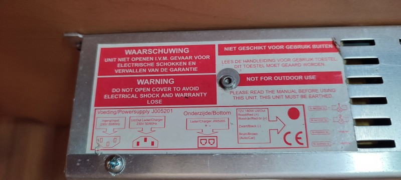

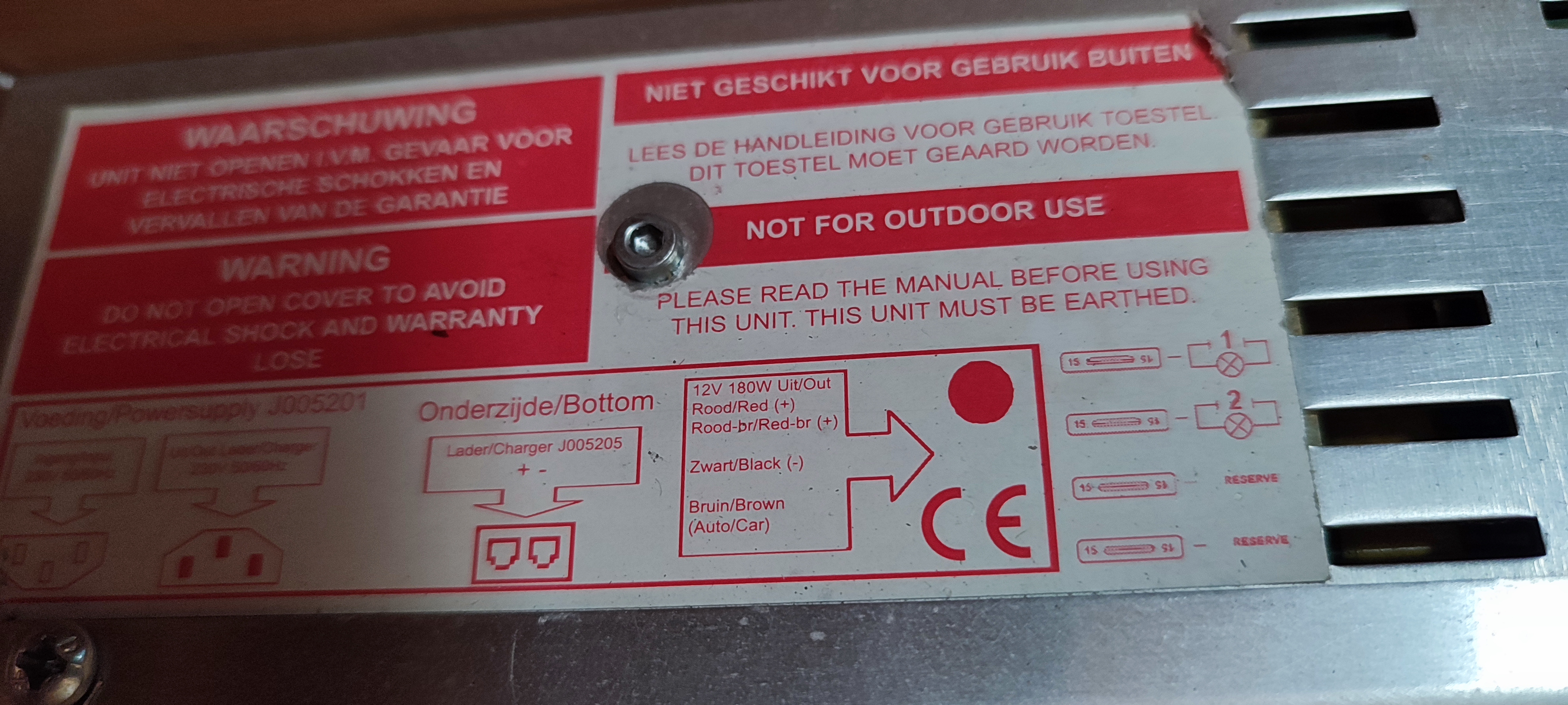

Sur ma Delta, j'ai le transfo en photo. J'ai cherché sur le net des infos à partir de la référence mais je n'ai rien trouvé et il n'est bien sûr plus fabriqué.
J'aurai besoin de votre aide car voici ce que je voudrais faire : j'envisage l'achat d'un mover donc je vais devoir installer une batterie. Je voudrais que ma batterie puisse alimenter la caravane quand elle n'est pas reliée au réseau EDF, et je voudrais aussi brancher un chargeur 230V pour recharger la batterie quand la caravane est reliée au réseau EDF.
Avec les infos sur le boitier, je ne vois pas trop comment je peux brancher la batterie... En plus, il semble y avoir une sortie chargeur. Est-ce que vous pensez que je peux y brancher mon futur chargeur, en trouvant bien sûr un câble adapté.
Bref, je suis preneur de toutes vos bonnes infos ;) Merci par avance.

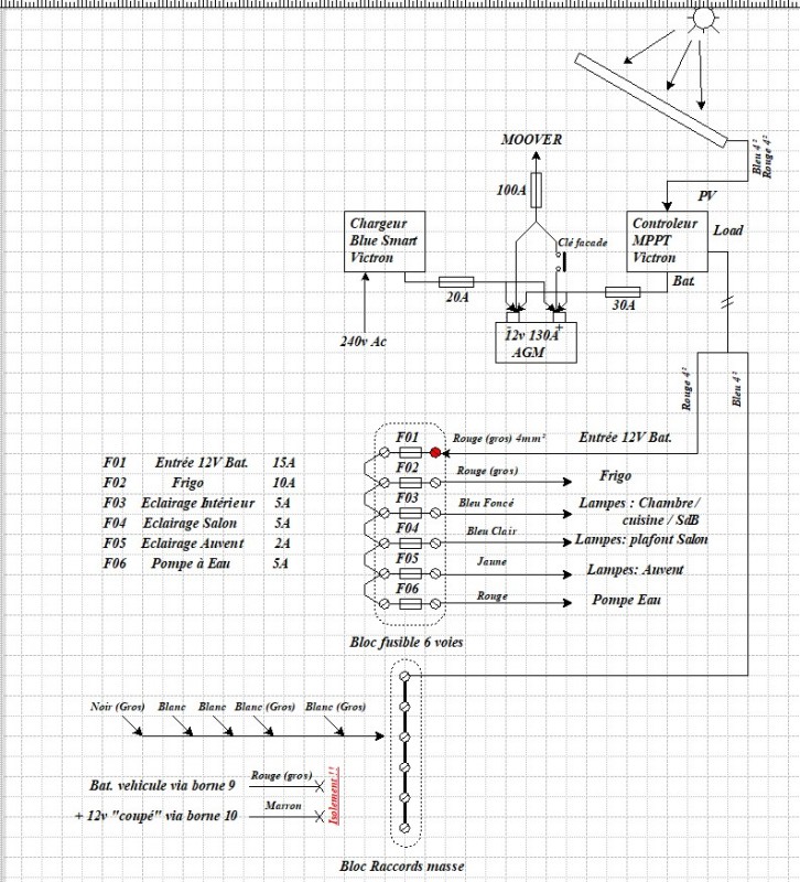

pour infos , le schema de ce que j ai fait sur antares 486

C'est un choix perso mais moi, je virerai ce truc et mettrai un chargeur normal à la place.
Et suffit de brancher le 12v de la caravane sur la batterie et un chargeur 12v via la 13 broches et l'APC pour charger en roulant.

J'auto-déterre mon sujet car je vais me lancer dans 2 ou 3 mois dans le montage de mon montage, et donc je vais ajouter la batterie dans la caravane. Du coup, en relisant vos messages, j'ai bien compris que vous me conseillez de virer mon transfo 230 -> 12V mais j'avoue que je n'ai pas trop l'envie pour l'instant de me lancer la dedans.
Je voudrais faire au plus simple en branchant ma batterie en parallèle ou en entrée de ce transfo. Mais, en regardant les photos, j'ai l'impression qu'il n'y a pas d'entrée 12V batterie. Il y a bien une sortie pour piloter un chargeur spécifique, mais je ne vois pas d'entrée.
Avez-vous des idées sur la manière de faire lle plus simplement possible mais tout en restant très sûr évidemment?
