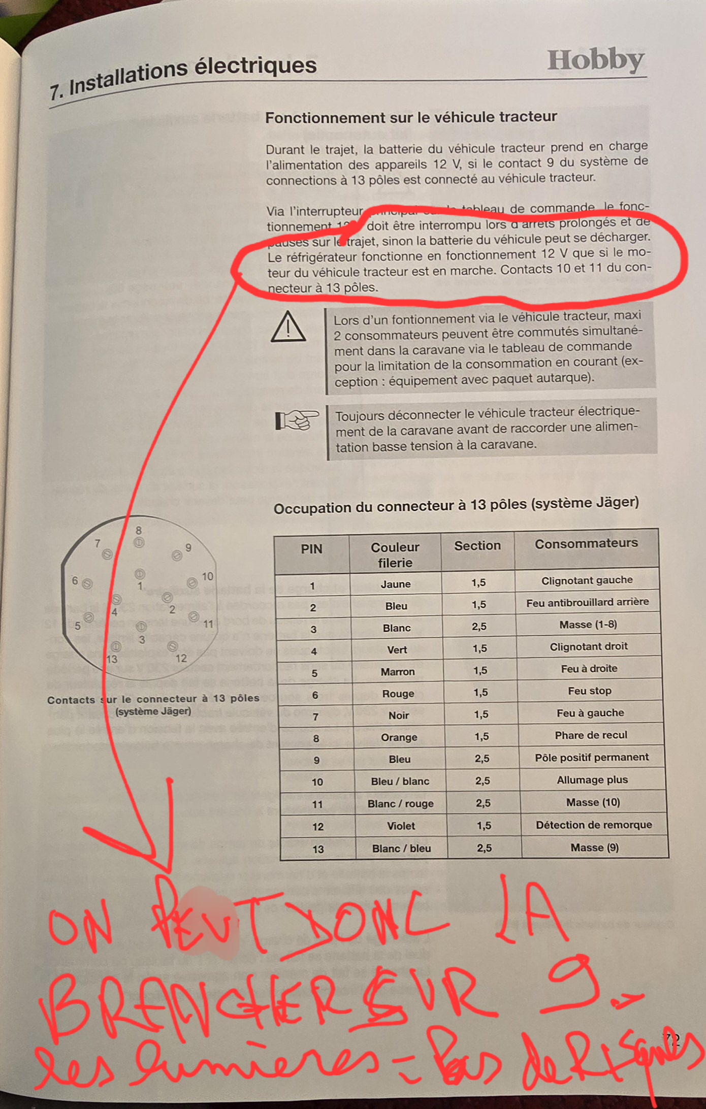

J'ai commandé un faisceau 13 broches pour remplacer le 7B de la voiture.
J'ai l'intention de brancher un semi-permanent (après contact) pour le frigo (et l'éclairage intérieur, mais forcément qui ne fonctionnera que avec le contact, donc inutile, mais bon on sait jamais..)
Je pense brancher le frigo sur la prise allume cigare qui est je crois la plus costaud ...
Avez-vous d'autres idées ou conseils, et qu'en pensez-vous.

Message par Pascal » 13 sept. 2024 21:27
pour le frigo, le mieux est d'aller chercher le plus sur la batterie ou une grosse ligne.
Après, avec une 13 broches, on a les 2+ dans la caravane: Celui après-contact et le permanent. Donc autant mettre l'éclairage sur le permanent et le frigo sur le + APC

Message par Albert06 » 13 sept. 2024 22:35
Pascal a écrit :
13 sept. 2024 21:27

Message par Pascal » 14 sept. 2024 07:33

Je disais que normalement, on branche le frigo sur le +APC comme cela, pas de risque de décharger la batterie quand on s'arrête (et si c'est un frigo récent il peut automatiquement passer sur le gaz) et l'éclairage de la caravane sur le + permanent afin de pouvoir s'éclairer quand on s'arrête

Message par Albert06 » 14 sept. 2024 07:44
Je viens de voir sur le manuel hobby que le frigo ne peut fonctionner que moteur en marche...
Donc du coup on peut tout brancher en permanent..
En même temps c'est ambigu puisque ils précisent position 10 et 11...
Alors que le permanent c'est la 9....
