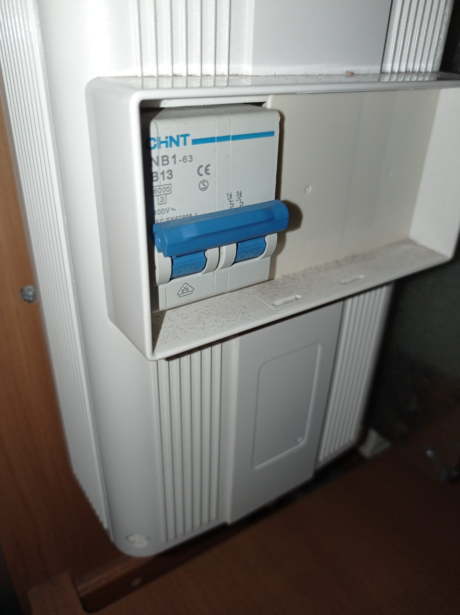

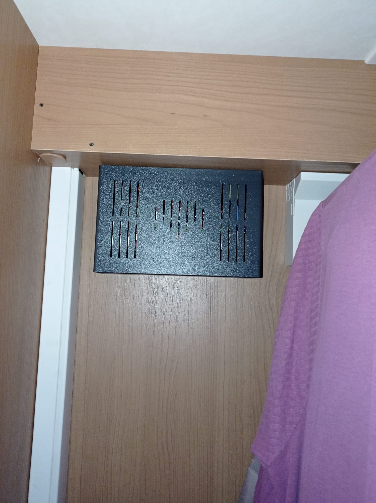

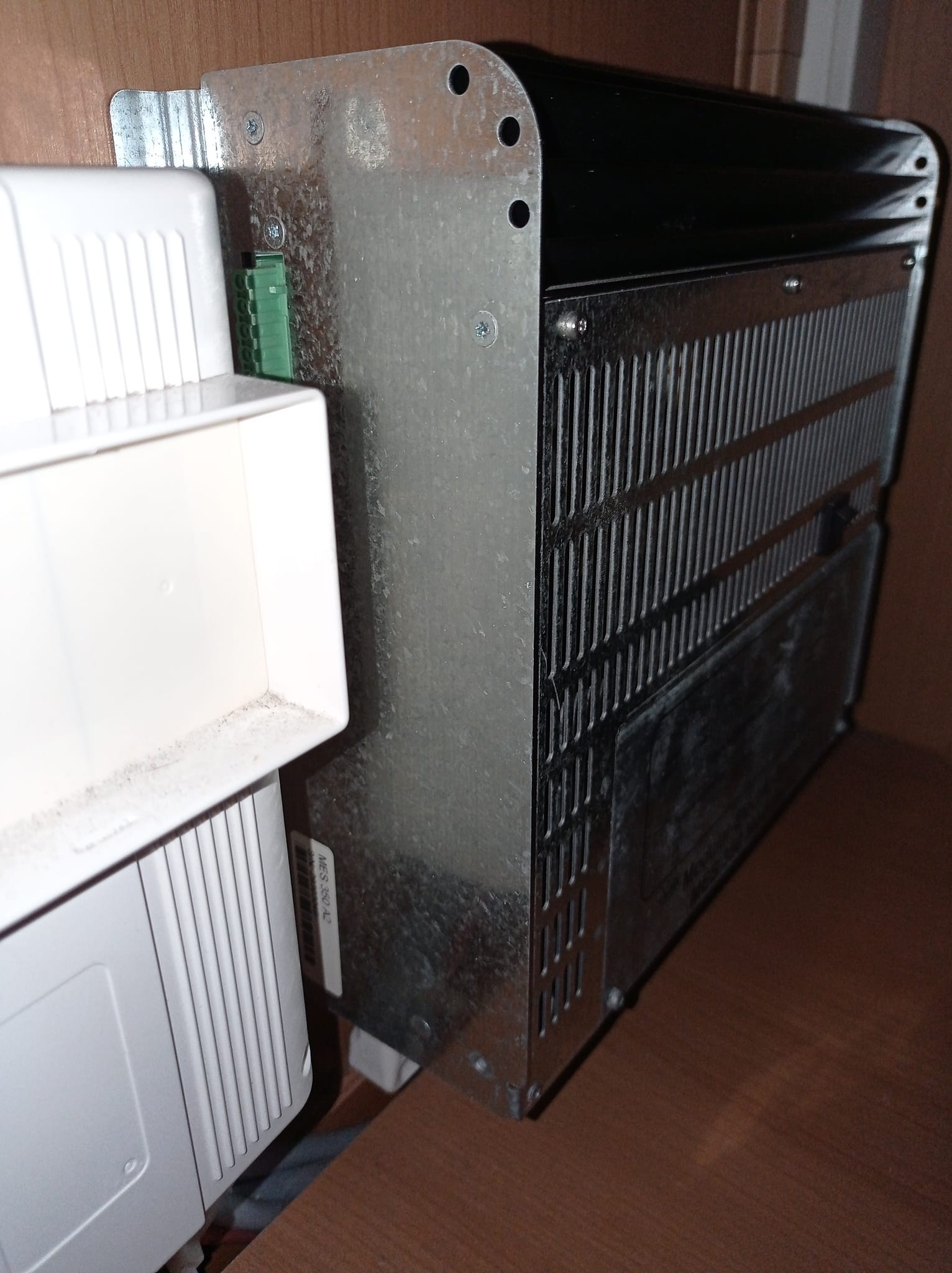

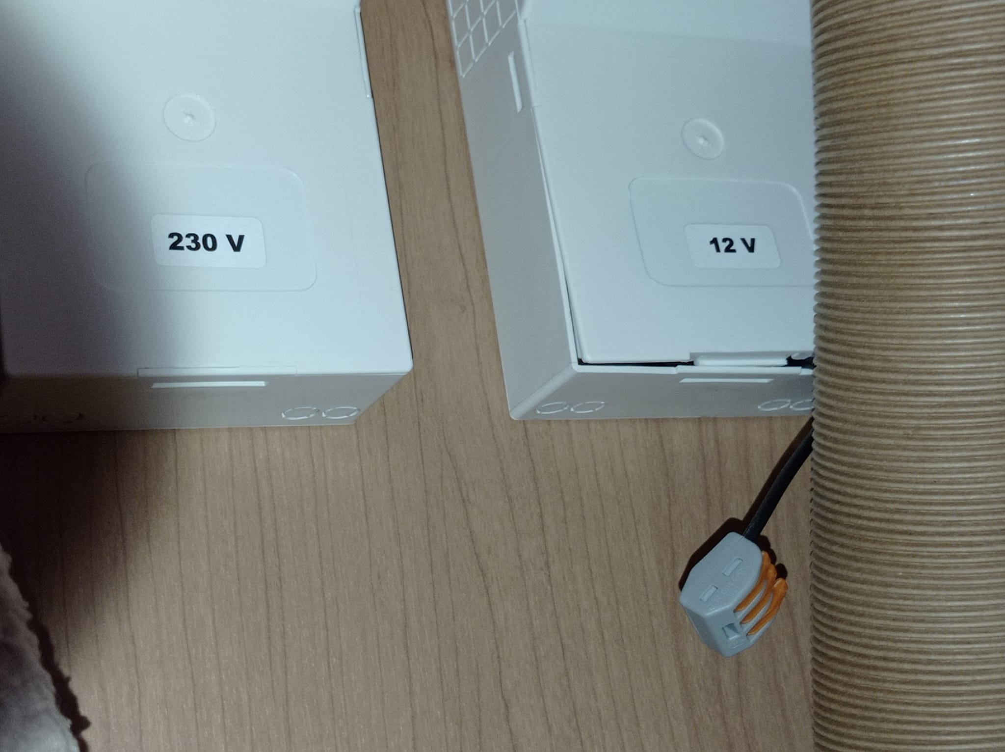

Voici ce que je trouve... dans la garde robe et sous le lavabo !
Philippe, tu parles sûrement de la plaque en bois qui recouvre le chauffage ? elle est trop dure à enlever, pas sûre que je pourrais la remettre...
Je conduis la caravane chez Prince le 12 novembre... si vous avez un filon, je pourrais toujours lui dire ! (le hasard fait bien les choses... c'est pour qu'il vérifie les freins que j'ai avancé mon entretien !)
Si je comprends bien, le problème serait du côté du 12 V... pourtant la pompe fonctionne toujours, la ventilation aussi ! j'espère le 12 V de l'auto...

Cela m'est aussi arrivé de ne plus avoir de 12 volts dans le cabinet de toilette de mon ancienne caravane Tabbert.
C'était une cosse électrique 12 volts qui s'était élargie, et le 12 volts ne passait plus dans ce fil.
Cette cosse était située dans un ensemble de fils 12 volts, comme sur ta dernière photo, à côté du transformateur 220/12 volts dans la penderie.
J'ai résolu le problème en resserrant la cosse avec une pince.
A bientôt :wink:

Message par gaston990 » 03 nov. 2024 20:33
Merci Olivier pour le tuyau ! mais la dernière photo est sous le lavabo... je vais essayer de voir, mais plein de câbles là-dedans !
Si c'est une cosse élargie, en tirant un peu sur chaque câble... un d'entre eux devrait me rester en main ? j'essaierai ça quand la caravane sera à l'hivernage... j'ai trop peur de faire plus de mal que de bien tant que je suis au camping !
