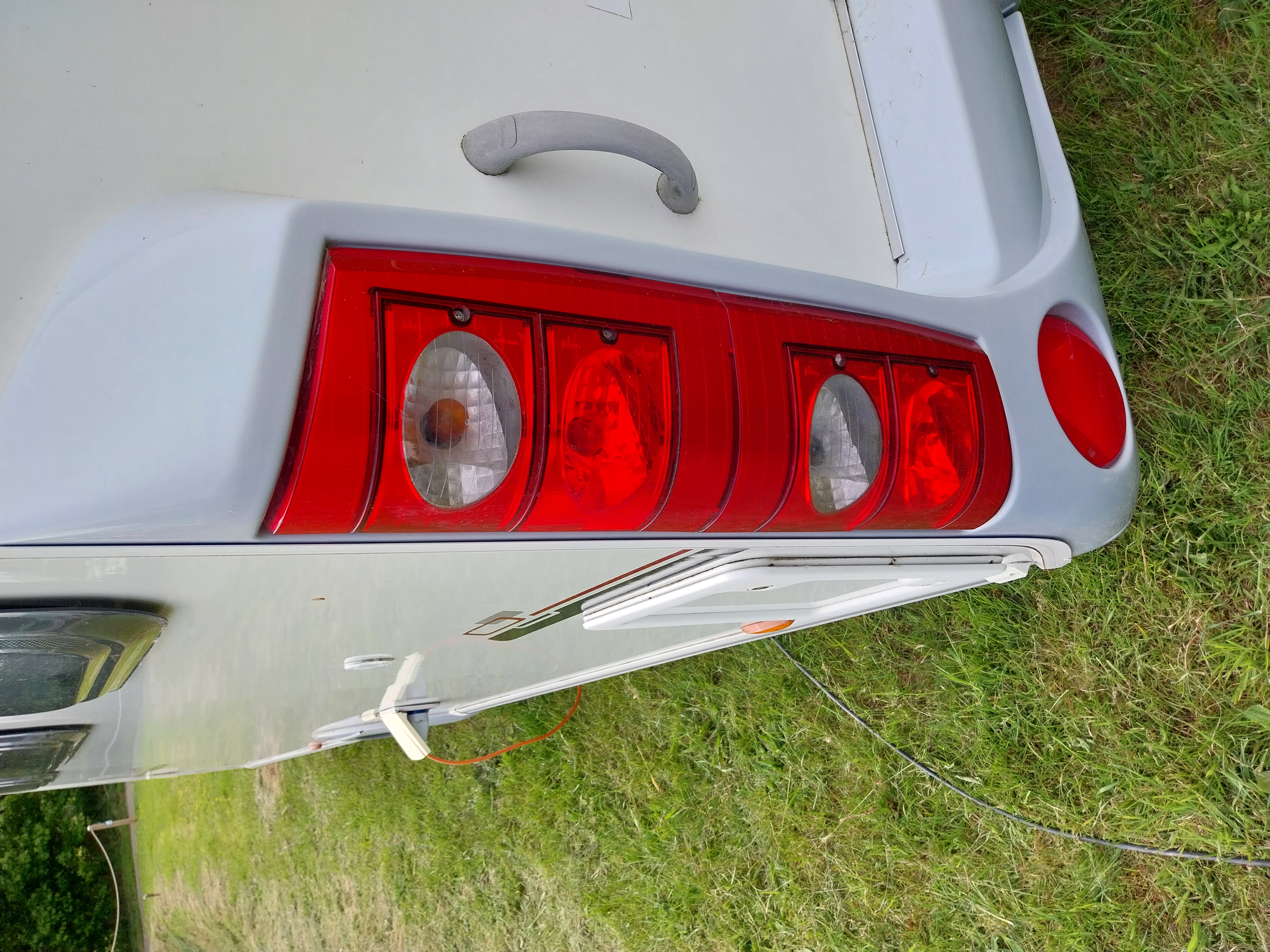

Quelqu'un sait il comment on enleve les feux de caravane sterckeman? J'ai une ampoule à changer et je ne sais pas comment démonter les feux. Il y a un vis d'un côté et de l'autre, il y des ergots que je n'arrive pas à enlever

Après avoir retiré les vis, je suggère de glisser, côté vis, un (ou deux) couteau fin entre le feu et le panneau de la caravane, puis de faire levier, délicatement.

Pour votre problème de remplacement d'une ou plusieurs ampoules sur votre caravane Sterkeman, regarder sur le manuel d'utilisation en page 3 et 4 toutes les instructions.
Le manuel date de 2022 pour Sterkeman Graphite.
