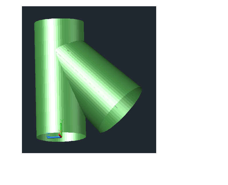

Justement par sécurité je compte faire tout le routing des gaines gaz chaud après le chauffe eau en inox, y compris une cheminée, car celle de N.A blanche en forme de T ne tiens pas dans le temps et la peinture s’écaille, la tôle rouille et fait dégueulasse !
Voila une vue 3d du piquage que compte faire.
A+

Il ne devrait pas y avoir de souci avec le repiquage mais à voir la partie existante...
