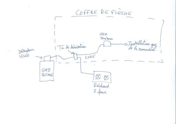

Bonjour à tous.
Je réveille ce topic car je suis en plein dans les achats d'équipement pour cet été, et je dois m'attaquer au gaz!
Voici un schéma de ce que je veux faire.
Je vais prendre une VISEO de chez Butagaz, avec le détendeur 28mbar (fourni à l'achat), une lyre (non Haute pression). Ensuite, je mettrai un té de dérivation pour envoyer d'un côté, le gaz dans la caravane, et de l'autre, une liaison vers un réchaud qui sera dans le auvent. Je suppose qu'il faudra mettre un robinet d'arret au niveau du réchaud?
Pourriez-vous me dire si cette installation vous semble cohérente? et également, si vous pouviez me mettre des spécifications pour les robinets, ou le flexible à utiliser.
Merci les amis !

quelle détente ton viséo ??
plus loin, je vois " 30 mbars " donc un deuxième détendeur ?? ça marchera pas.
ou tu met un adaptateur sur ta bouteille et un 30mbars ensuite pour tout le circuit.
Re: Conseils pour ne pas tout faire exploser!
Merci pour ta réponse Pierre.
Je comptais mettre un détendeur sur la bouteille, comme on le voit sur cette vidéo de chez Butagaz : https://youtu.be/2Na6HzN1S-0
Du coup, tu dis que je ne pex pas mettre un détendeur sur la bouteille, et avoir en plus le GOK 30mbars? il faut donc que je trouve une bouteille de gaz qui accepte un branchement direct de la lyre dessus... ?
Je comprends bien ou je me trompe? Pardon si j'ai l'air neuneu, mais comme je ne connais rien au gaz, je ne voudrai pas me tromper.
je ne suis pas chez moi, mon modem c' est mon téléphone et ça rame pour la vidéo.
de toute façon, quoique tu fasses, il te faut :
1 bouteille
1 lyre
1 détendeur mixte 30 mbars
au fait pas de détendeur dans ta roulotte !!
je ne sais pas ce qu' est un GOK mais 30 mbars, ça me cause bien
donc on ne met jamais 2 détendeurs à moins de partir de la bouteille et tirer 2 lignes différentes mais c' est pas ce qu' indique ton schéma.
quelle est la pression de ton détendeur viséo??
