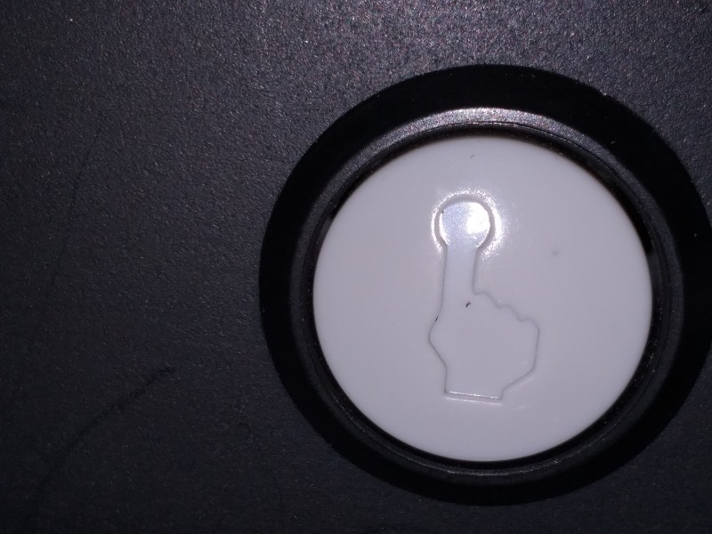

La caravane que j'ai acheté d'occasion ne m'a pas été fournie avec le mode d'emploi du réfrigérateur dont je ne vois pas la marque.
Si Quelqu'un a un lien pour trouver une notice, je suis preneur.
Sinon je voudrais avoir confirmation que pour le fonctionnement au gaz, il faut procéder de la façon suivante:
Mettre le sélecteur sur flamme
Appuyer sur le bouton représentant une main qui appuie sur le bouton et sur le bouton avec symbole éclair (je suppose que c'est piezo)
Quand le symbole flamme arrive dans le vert, relâcher le bouton main.
Merci.

C'est exact ,sauf que c'est certainement pas un piezzo (qui fait clac clac
mais des piles qui sur mon Antarés style se trouvent derriére le capot de la lumiére bleu du frigo a droite ou a gauche !
pour les autres sources d'énergie 220/12 V ,c'est pas sorcier !
Je n'ai pas la notice sous la main mais je crois que le thermostat marche sur le 12 et le 220 v

Merci papy.Papy80 a écrit : ↑24 nov. 2019 11:20Bonjour !
C'est exact ,sauf que c'est certainement pas un piezzo (qui fait clac clac![]()
Ca doit être ça pour les piles car c'est aussi une antares style que j'ai (de 2018).
De toute manière je compte l'utiliser au courant vu que l'électricité est souvent comprise dans le prix de journée de la plupart des campings maintenant.
Et l'électricité est nécessaire pour faire fonctionner l'anti-moustique
