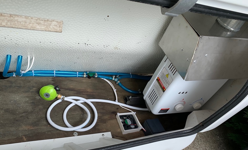

En images, le montage d'une chaudière instantanée 5 litres pour de l'eau chaude en "illimité"
Matériel (coût total environ 350 euros) :
Chauffe eau instantané 5 litres avec échangeur en cuivre
10 mètres de tuyau 10/16
1,50 tuyau gaz
3 tétons "gaz" à adapter sur du 1/2 (montage sur du 20/500 d'origine)
1 trappe Ventilation 90/90
1 ventilateur 80/80 en 12 volts
1 inter étanche
2 vannes diamètre 10
Colliers serre-flex différents diamètres
3 T diamètre 10
1 grille ventilation inox diamètre 80
1 mètres de gaine alu diamètre 80
Cheminée inox pour l'extraction
0.40m Cornière 40x40
0.40m carré 40x40
Divers colliers
Si vous avez des questions, n'hésitez pas.

A quoi sert le "chapeau" home made entre le chauffe eau et le conduit de cheminée ?

Le chapeau sert par obligation pour l'évaluation des gaz brûlés .
Très bien cette installation , évidemment pour une utilisation hors gel .
Par contre je ne connais pas ce matériel et d'où vient-il .?
Après reste la fiabilité ? c'est moins sûr qu'un chauffe eau électrique , mais pour être autonome y a pas mieux .

jolie cette installation, l'idée de la postiion du chauffe eau es bonne.
a quoi sert le petit ventilateur sous le chauffe eau? pour aider a évacué les gaz?

Je viens de tilter tu vas pas galèrer pour changer les piles d'allumage car c'est par dessous ?
Messages : 4698
Re: TUTO - Installation chauffe eau gaz instantané
Message par ggJ » 04 oct. 2020 14:26
Je crois que le plus simple est de tout décrocher .
Lorsque l'on est bricoleur à ce niveau ça n'est pas un problème , et ça n'est pas tous les jours . D'autant plus que l'hiver il vaut mieux enlever le chauffe-eau de là à fin d'hiverner la caravane .

Message par V1C100 » 01 sept. 2021 13:45
Tout d'abord merci pour vos éloges ...
Pour répondre aux différentes questions, le ventilateur sert à amener de l'oxygène frais au abords de la chaudière car elle se coupe automatiquement si elle n'est pas suffisamment ventilée; l'interrupteur à double fonction, allumer le ventilateur mais aussi simuler l'ouverture d'un robinet afin de déclencher la pompe et envoyer l'eau chaude au travers un bypass sur les tuyaux de manière à remplir ma douche extérieure.
Pour les piles, elles sont accessibles directement sans démonter mais je dépose quand même l'ensemble avant l'hiver (2 boulons) ...
C'est désormais le jour et la nuit avec ma nouvelle pompe 2.4 bars, la chaudière ne coupe plus.
GENIAL l'eau chaude à volonté pour la douche intérieure ou faire la vaisselle rapide pendant les virées retirées de la civilisation :lol: 8)
