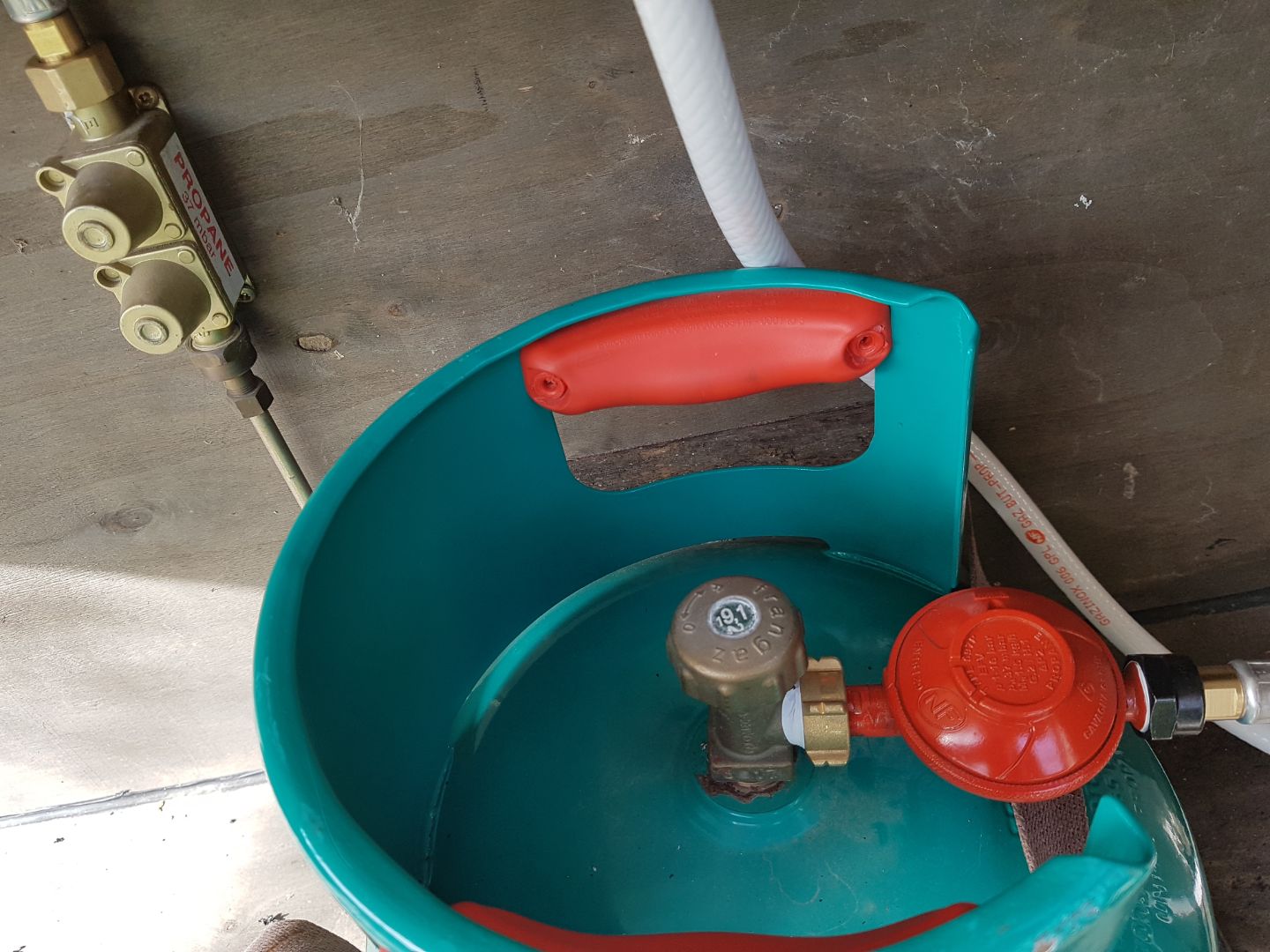

J'ai acheté une caravane de 30 ans et je fais tous les tests avant de partir. J'ai à priori une installation classique pour une caravane de cet âge : un "bouton" détendeur à proximité des plaques chauffantes, un pré détendeur dans le coffre à bouteilles de gaz. En tant que novice, j'ai acheté un kit propane avec détendeur et une bouteille propane de 13 kilos. J'ai tout raccordé mais cela ne marche pas. A priori normal car je n'aurais pas besoin du second détendeur... Pourriez-vous me confirmer que je peux enlever ce détendeur et connecter ma bouteille en direct sur l'installation existante ? (voir photos).

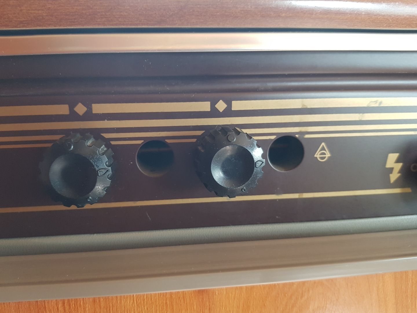

D'autre part, nous avons réussi à amener un peu de gaz en appuyant sur le bouton " boost" présent sur le détendeur du coffre et nous entendons un pschiiiit bizarre au niveau des trous à proximité des boutons d'allumage des plaques (voir photos). Est-ce normal ou cela pourrait-il être une fuite ?

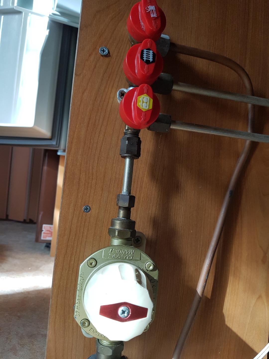

Le détendeur sur la bouteille est en trop tcaravane est déjà equipe tu as juste à raccorder la lyre directement à ta bouteille, ouvrir les vannes (la vanne d'arrêt blanche il faut la reenclenche à chaque changement de bouteille)

Merci pour votre réponse. Comment reenclencher la vanne blanche ? Sauf erreur de ma part, elle a 2 positions ouvert fermé.

il faut appuyer dessus

Bon c'est concluant mais le pschiiiit bizarre se confirme un peu sur la fuite... odeur de gaz, brulage diforme... quelqu'un aurait eu ce cas sur un brûleur ?

Il faut démonter les brûleurs pour les nettoyer . Il ne faut aucune poussière ou toile d'araignée par exemple , Les gicleurs peuvent être encrassés , pour ça il suffit d'y passer une aiguille . Il est peu probable que vous ayez une fuite de tuyauterie ou de raccords , mais une mauvaise combustion .

Le problème c'est d'avoir accès pour détecter une fuite car le bandeau fait tout démonter, ça te le fait sur tous les feux ?

Non que sur un des deux, l'autre marche nickel. Je vais essayer de démonter l'espèce de capsule en alu sur le brûleur...
