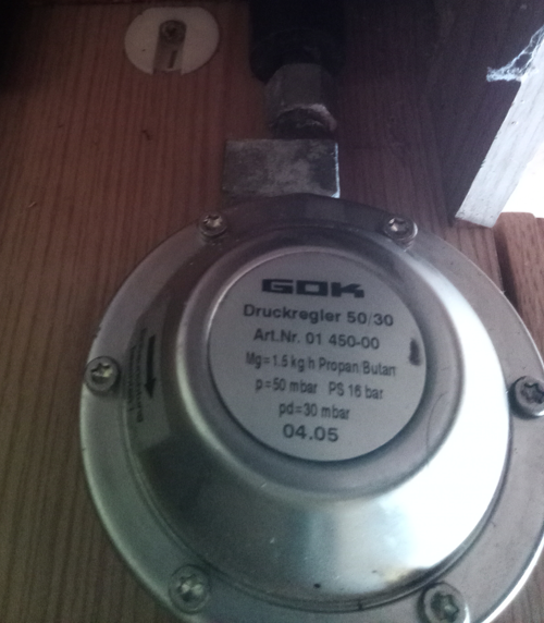

On tente de réactiver l'installation de gaz. On se heurte à un problème. J'ai résumé l'installation existante d'origine avec le schéma ci dessous. On se rend bien compte que le chauffe eau ne peux pas être relié directement à la bouteille. Actuellement nous avons dans le compartiment gaz l'arrivée du tuyau cuivre avec raccord 20x150 dessus ... Donc, doit-on mettre un détendeur (pré-détendeur) dans le compartiment gaz ? Ça va faire doublon avec celui de la cuisine ? Dans l'idée nous souhaiterions modifier le moins possible l'installation existante qui semble en bon état.
Des idées ? des pistes ?
Merci beaucoup !

En fait, sous la caravane il y a un raccord en T qui distribue d'un coté la cuisine, de l'autre la salle de bain (chauffe-eau). Côté cuisine il y a bien un détendeur (celui en photo) puis une nourrice distribuant plaques, frigo, chauffage. De l'autre côté, ça va en direct vers le chauffe-eau. Je me dis donc qu'a l'origine il devait y avoir un détendeur aussi en sortie de bouteille dans le compartiment gaz, afin de donner la bonne pression au chauffe-eau. Mais du coup faisant double emploi avec celui de la cuisine ? Surprenante installation...

Sur un même circuit il peut pas y avoir 2 détendeurs ! Normalement le détendeur est dans le coffre à gaz mais la je pige pas trop

SInon, parfois il y a un pré-détendeur et ensuite un détendeur donc 2 pressions différentes.
Sur ma la caravane de ma mère c'est d'origine une telle installation, un pré-détendeur en sortie de bouteille et ensuite sur le frigo, four et cuisine un détendeur et rien sur la chaudière. Ce système a une logique car la chaudière est le seul appareil puissant donc pression et régulation plus forte pour elle.
