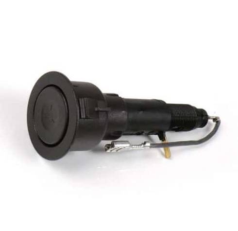

Le S 3004 P c'est pas un piezzo ???
donc si oui il n'y a pas de boitier a piles ! :roll:

Bonjour ! :wink:

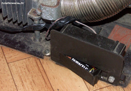

Je sais que le S 3004 a normalement un boitier a piles
mais sur ton S 3004 Pc'est pas un simplement un piezzo comme ça en haut ???
Parce que si tu as enlevé la façade le boitier a piles devrait être bien visible en bas comme ça ! :roll:

:mrgreen: Hé bin non justement ,pas ceux des S 3004 P comme celui de la photo
c'est un quarz avec un ressort qui provoquent une étincelle a la bougie quand on appuye dessus
d'ailleurs on entend bien un clac significatif quand on l'actionne
Pour allumer le chauffage il faut tourner le bouton du gaz en position 3 au 4 et le garder enfoncé quelques secondes
en le maintenant toujours enfoncé, on appuye plusieurs fois sur le piézzo et le chauffage doit s'allumer
quand il est allumé on relache le bouton du gaz et on régle le régime pour obtenir la température voulue !
L'avantage des Truma S3004 (sans piezzo,mais avec boitier a piles )
c'est qu'ils ont un réallumage automatique en cas d'extinction de la veilleuse
Mais pas de panique de toutes façons avec ou sans boitier a piles
en cas d'incident il y a la sécurité par le thermocouple
qui quand il n'est plus chauffé ,par la veilleuse coupe le gaz au robinet ! :wink:
