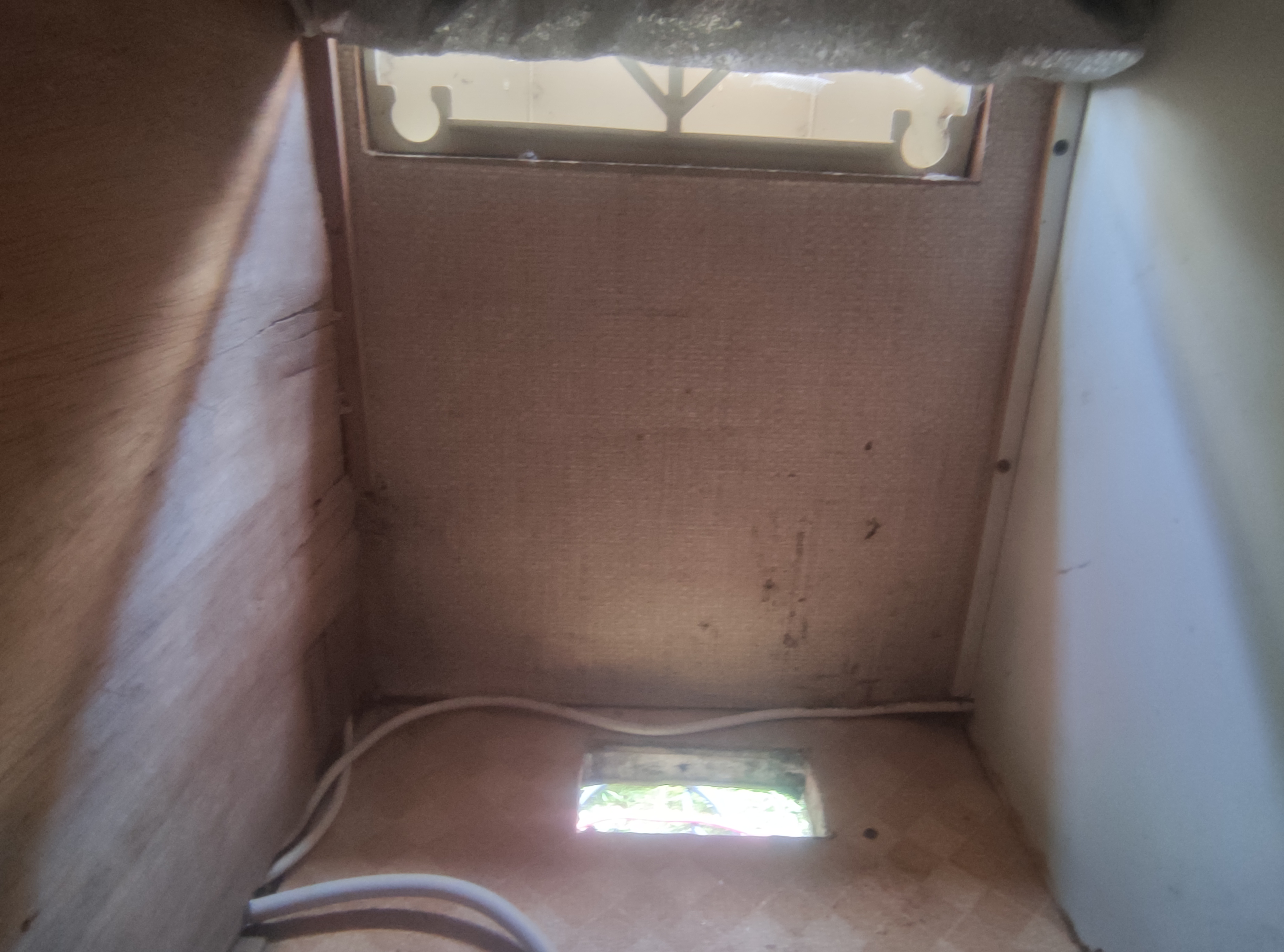

Bonjour ,je voudrais savoir si avec ce chauffage je peux adapter une évacuation a ventouse ,car ayant une caravane pliante ,j aimerai éviter de faire une évacuation sur le toit ,en sachant que derrière mon chauffage gaz j ai une sortie , si oui ou pourrais je trouver se type de ventouse je vous joint quelques photos de l emplacement de mon installation merci

En tous cas sur ta photo c'est pas une évacuation mais une prise d'air
Pour installer un chauffage au gaz dans une caravane, les 2 sont nécessaire(Prise d'air et évacuation)
si tu installes ton chauffage a cet endroit ,il faudra installer ton évacuation en paroi ,mais pas au plancher
les gaz brulés chauds n'iront jamais par le bas mais s'évacueront latéralement ou par le haut !

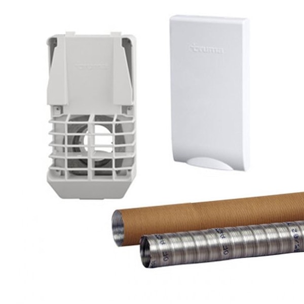

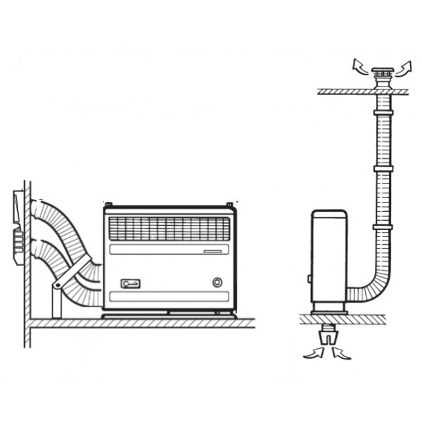

Aucune importance si tu protéges les parois et que tu suis l'illustration sans cheminée avec prise d'air et d'évacuation en parois
et que tu poses sur la paroi extérieure la ventouse spécifique V2 comme celle pour le S2200 de chez Truma
car elle dépasse tres peu de la paroi !

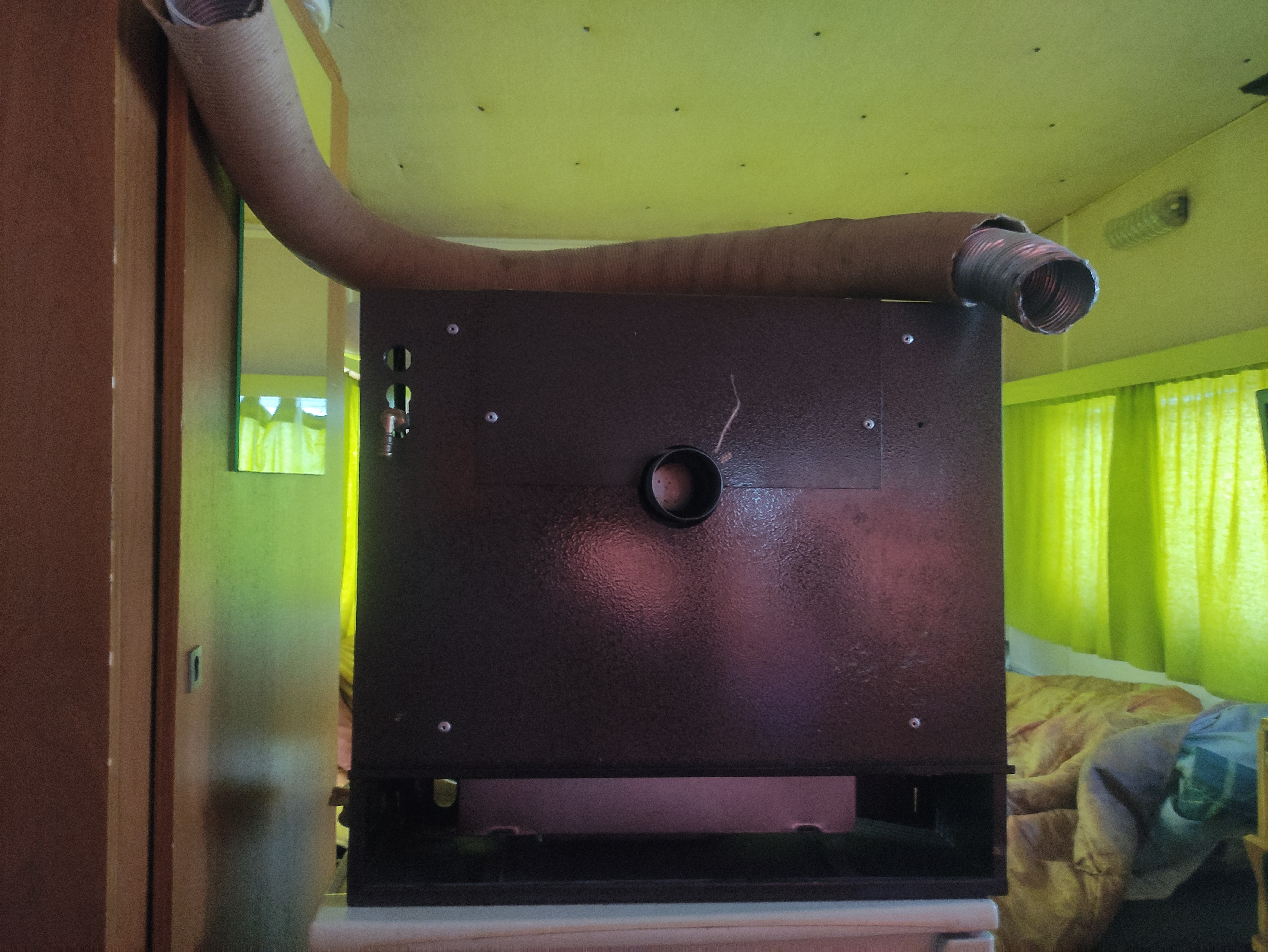

Voici la photo de l arrière de mon chauffage gaz

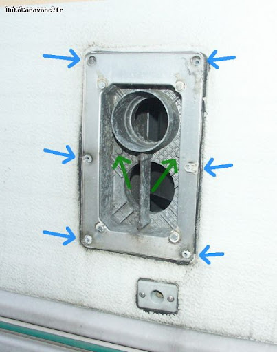

La photo 1 avec les fléches c'est l'intérieur de la ventouse pour le montage en paroi extérieure
la 2 c'est l'ensemble de la ventouse avec en accessires les gaines (comme celle de ton chauffage )et le cache ventouse

Papy80 je viens de trouver sa sur le net vous pensez que pour mon évacuation des gaz sa peux aller ,car n ayant pas 2 sorties sur mon chauffage gaz et que ma prise d air se fait par le dessous , et avec une tôle j adapte ce système sur ma paroi de caravane sa pourrais aller si oui je commande de suite

Oui! c'est pareil ,mais avec la prise d'air sur le plancher
mais il faut absolument une niche d'encastrement pour la protection des parois de la caravane
ou simplement recouvrir les parois sur les cotés et dérriére ton chauffage avec un tôle d'alu de + ou 6 5/10 de mm
si il n'y a rien au dessus du chauffage
et forcément un peu d'espace entre les parois du chauffage et les parois de la caravane !
