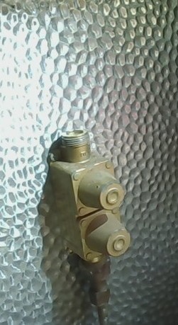

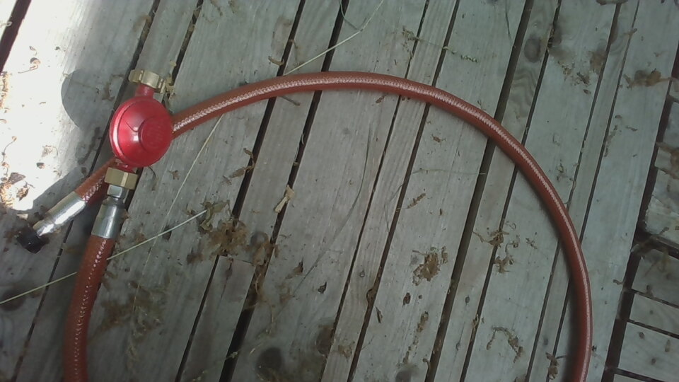

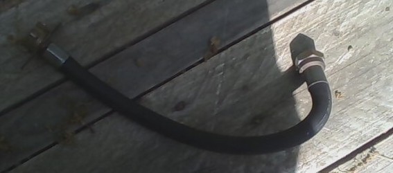

J'aimerai changer le flexible entre le prédétendeur et la bouteille de gaz (propane). L'actuel etait à changer en 1996 :-/ Seulement je ne trouve dans le commerce que des flexibles qui se raccordent à un détendeur. Aucun flexible ne se raccorde directement à une bouteille. J'ai donc essayé de brancher ma nouvelle bouteille au détendeur+nouveau flexible+prédétendeur. Rien ne sort à ma gazinière. Est ce parce qu'il y un détendeur en trop ?

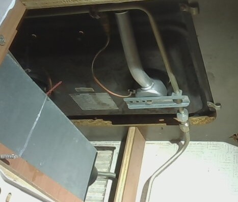

Pour me simplifier la vie et les raccordements je me dis sinon de brancher ma bouteille directement à la gazinière. Mais les arrivées sont en cuivre avec des ogives qui ne se vissent pas sur les nouveaux flexibles. Il faudrait plutot que je les scie et mette un flexible blanc avec un collier de serrage. Sauf que ces flexibles blanc avec collier de serrage ne se fixent plus sur les nouveaux détendeurs. Du moins je n'en ai pas trouvé dans le commerce.

remplacer ancien flexible sur nouvelle bouteille de gaz avec nouveau flexible

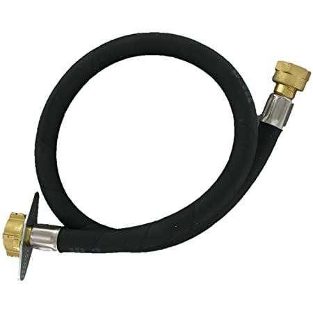

Les lyres comme ton ancienne se vendent toujours je viens de remplacer la mienne cette année
je les achete tous les 5 ans chez bricomarché une 70 cm vaut 25 €
Pour ta lyre inox il faut effectivement comme tu l'as constaté un détendeur
car les filetages de chaque coté sont identique et c'est un pas a droite
les lyres ont un pas a gauche pour se visser sur la bouteille ou sur l'adaptateur clipsable de bouteille

Jai changé la lyre, finalement c'est mon pre detendeur qui fuit énormement (test avec detecteur de fuite) est ce que ca fuit parce que je met du propane et qu'avant c'etait du butane ? (changement de pression) ou juste ca fuit et c'etait tres dangereux et je men rend compte tard mais mieux vaut tard que jamais
Comment changer le pré détendeur ? J'en récupere un autre sur une autre caravane ? Est ce que j'abandonne cette installation au gaz ?

Re: remplacer ancien flexible sur nouvelle bouteille de gaz avec nouveau flexible
le fait dechanger pour du propane n'est pas la cause
normalement tu dois pouvoir en trouver en magasin
exemple
https://www.h2r-equipements.com/tuyau-l ... -mbar.html
normalement apres tu dois avoir ca à l'interieur
exemple
https://www.mon-camping-car.com/article ... endeur+gaz
il est vrai que sur mon actuelle caravane (2012), je n'ai plus ce système et j'ai juste un détendeur classique dans le coffre
perso : pourquoi ne pas tout changer ?
l'esprit de simplification pourrait être judicieuse mais....
il faudrait retirer le detenteur de securité car du coup en entrée il d'aurait plus la bonne pression.... d'où faire des modif de tuyauterie gaz (tout est possible, mais ce ne serait pas simple
en plus je doute beaucoup qu'un detendeur classique soit interchangeable avec un pre detendeur (il doit y avoir des plroblemes de pas de vis...
donc si le detendeur de securité fonctionne...
perso pour 24€.... j'irais au plus simple
PS : même sur mon ancienne j'etait passé au butane et je n'ai jamais eu de soucis
exemple
exemple
Avec un détendeur mixte en 30 Mb on peut se servir du propane ou du butane !
C'est d'ailleurs ce détendeur mixte qui est monté dans toutes les caravanes depuis plusieurs années !

La lyre que j'ai mise en photo dans mon message précédent est utilisée en butane ou en propane !
Cette lyre se monte sur un détendeur mixte n 30 Mb

J'ai finalement trouvé dans un magazin de caravaning (narbonne access revendeur) un raccord qui fasse le 8mm des caravane (gaz loisir) avec une olive pour brancher sur un détendeur puis une lyre (gaz de ville). Le tout en olive et sans joint à visser directement. Avec la bouteille de propane dehors. Merci pour vos retours précieux.
