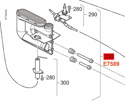

Comment brancher la masse du piezzo mécanique du chauffage truma S3002 ? Le gaz arrive, (ca sent le gaz ;-)) le piezzo claque, mais ca me donne le jus à moi et pas au gaz. Je ne sais pas où brancher la masse. J'ai beau regarder le plan de montage à la loupe je ne comprends pas et je prends le jus ! ===2

C'est bien un piezzo mecnique qui fait des gros "tac" et non des "tic tic tic". La masse, j'ai l'impression que c'est le metal à la suite du scotch bleu sur la premiere photo. C'est bien ca ? Donc c'est trop court pour le fixer sur le chassi. C'est lui que je ne sais pas où fixer ?
Et sur la deuxieme photo c'est le fil qui part du chauffage pour se relier au piezzo.

:shock: :shock: Je vois pas de bougie d'allumage sur ton truc la ! :?:
normalement le fil de la bougie sort du cul du piezo
En tous cas la masse devrait être au moins sur le châssis du Truma à mon avis ! :roll:

le fil blanc sur la deuxieme photo se branche sur la partie basse grise du piezzo (le cul du piezo surement?). Je me demande où visser la partie metalique qui sort du scotch bleu. J'ai l'impression que c'est ça qui me manque

===9 J'ai toujours vu le fil de la bougie aller au cul du piezo
et le fil de masse sur le côté du piezo (celui que tu tiens en main sur la photo ) sur la carcasse ou la base de la façade du Truma
De toute façon il faut une bougie avec une céramique en parfait état avec un fil en bon état et bien isolé
Perso j'isolerais aussi avec une gaine thermoplastique les deux cosses reliées ensemble de ce fil de masse en 2 parties :lol:

De mémoire le fil de masse est fixé sur une vis sur le châssis vers le sol, peut être qu'il a raccourci le fil et qu'il l'a mis sur une autre vis du vhassis

===10 Ce fil de masse va sur la carcasse du Truma et le fil de la bougie au cul du piezo :lol:
il faut soigner l'isolation des cosses qui ont été ajouté
et avoir une bougie en bon état (pas de fêlure sur la porcelaine et une électrode propre )
la gaine de protection sur le fil de bougie (en coton ou en plastique)
doit être également en bon état jusqu'au cul de la bougie
sinon sur ces piezo a quartz l'étincelle ne se fait pas au bout de l'électrode
l'électrode doit aussi être à la distance adéquate de la veilleuse pour obtenir une étincelle franche
qui provoquera l'allumage du gaz propane ! :wink:

C'est tout bon merci ! mais maintenant je n'arrive plus à l'éteindre :( bien que je remette le thermostat sur 0.
