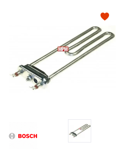

pour moi résistance de machine à laver
mais je n'ai pas de photos
j aurai éte bien loin de penser qu'un thermoplongueur de machine à laver résiste a un fonctionnemnt hors eau
certainement pour la fonction manque eau

c'est ce genre de resistance ?
merci
a resistance.png (90.69 Kio) Consulté 3536 fois
Messages : 4027
Re: Alternative à l’ultraheat : mettre un mini chauffage dans le truma vent ??
Message par Decarpentrie Bernard » 03 oct. 2022 07:03
Oui mais 2x1000w
