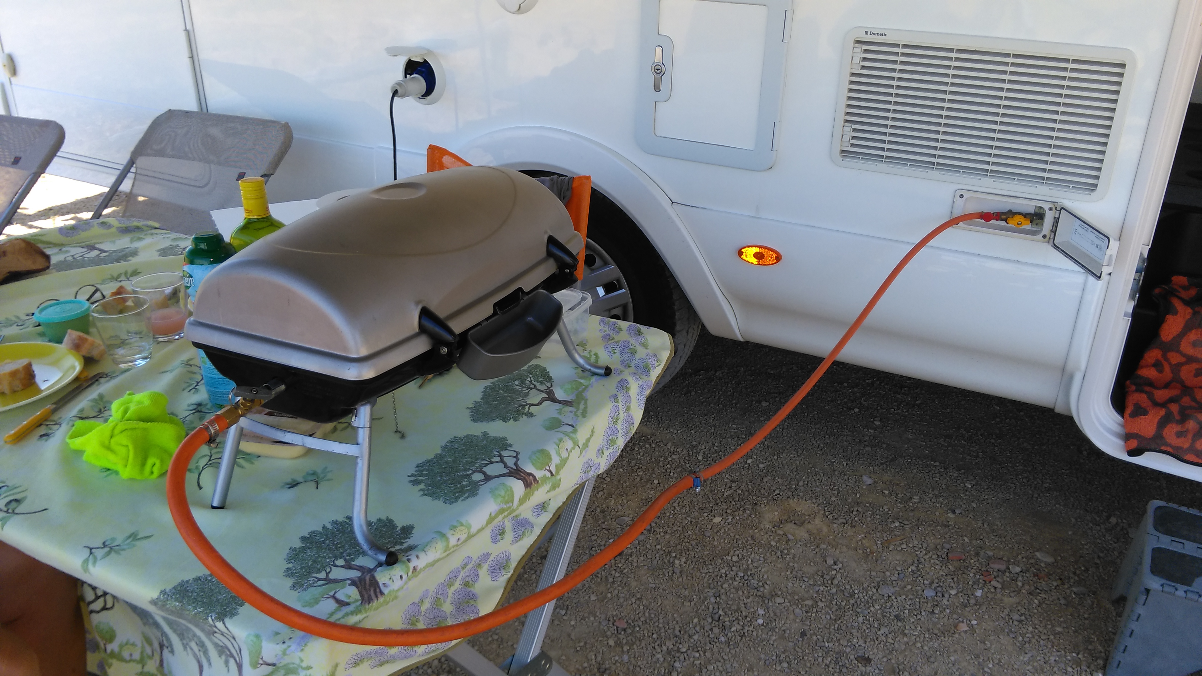

J'ai fait installer sur ma caravane une prise extérieure de gaz afin de brancher mon réchaud camping gaz. cette année, je vais acheter un barbecue au gaz (de la marque camping gaz) et je souhaiterai pouvoir brancher a la fois le réchaud et le barbecue sur le même tuyau de gaz. Pour se faire, j 'ai trouvé un robinet à boisseau sphérique de 8mm (sorte de vanne de distribution de gaz).
Voici le lien :
https://www.manomano.fr/p/elle-vanne-a- ... 1-43548291
Pouvez vous me dire si cela est faisable et ne modifie en rien le bon fonctionnement des appareils.
Merci beaucoup pour vos précieux conseils et informations.

oui la prise gaz est aux normes car elle faisait partie de la commande de la caravane. C'est le constructeur qui l'a installé. j'ai la même prise gaz extérieure que sur la photo. Il me semble aussi que cela devrait marcher, reste une inconnue, est ce qu'il est possible que faire fonctionner les 2 appareils en même temps sans baisse de puissance et est ce que le détendeur sera assez puissant ? tu as raison ...
Bon même si cela ne marche pas avec les 2 c'est pas très grave, dans ce cas je ferme une vanne pour alimenter l'autre. Ça m'évitera a chaque fois de débrancher l'un pour rebrancher l'autre ....

On est bien d'accord la sortie caravane est aux norme mais pas la multiprise, je l'avais fait m malgré tout aussi mais c'était pas top avec perte de puissance mais avec tes robinets soit l'un soit l'autre ça devrait fonctionner
