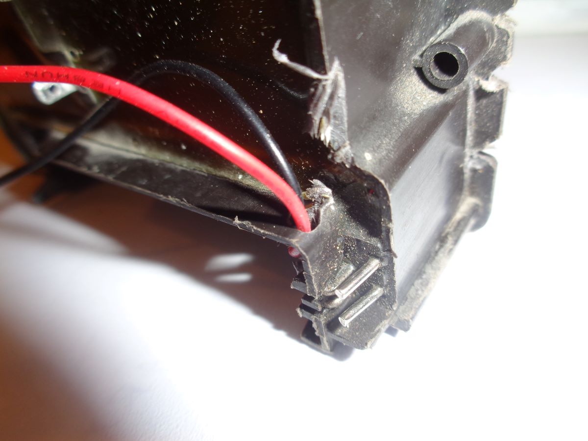

Ayant eu a fiabiliser l'allumeur de la cara de mon fils, voici les petits bricolages que j'ai réalisé:
Photos en dessous.

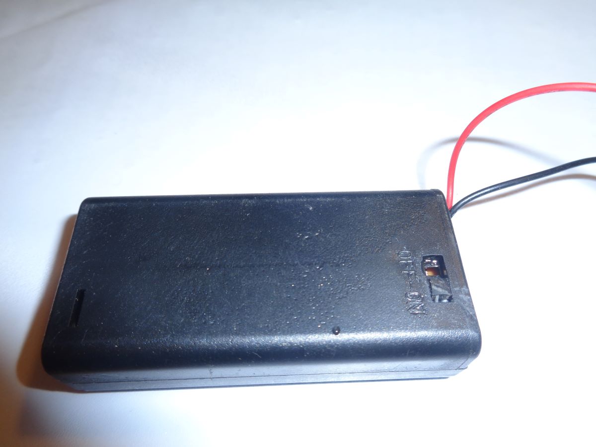

-D'abord, acheter sur internet une boite de couplage pour 2 batteries AA, fermée, couvercle à vis, interrupteur M/A, avec fils de sortie, noire . Facile à trouver. Elle fait exactement la taille qu'il faut, pour moins de 3 euros....port compris...
Commencer par limer la partie en saillie du bouton de l'interrupteur, puis mettez le en position "ON", et immobilisez le avec une goutte de colle.
- sortez votre allumeur de son logement, débranchez les connecteurs, sortez le boitier à piles Trumatic .
Sur l'allumeur, à la lime, supprimez les parties basse et latérale droite, jusqu'à ce que le coupleur de piles rentre.
Dans un angle ( voir photo) faire un petit trou de 2mm pour le passage des câbles.
Passez les câbles dans le trou et soudez les fils sur les broches qui touchaient les piles ( bien repérer le plus du moins).
C'est fini, remettez tout en place, et placez au sol, devant le tiroir à piles, une petite goupille pas haute qui empêchera le coupleur de sortir.
L'étincelle obtenue n'étant pas toujours régulière (contacts de microrupteur fatigués??) J'ai aussi positionné, à gauche de l'allumeur, un bouton-poussoir , connecté d'un côté à la masse et de l'autre au fil noir (retour de microrupteur) qui permet d'obtenir , lors de l'allumage, un "train " d'étincelles régulier. Le branchement est bien visible sur photo.
Enfin , pour ceux qui , comme moi, ont constaté que les pattes métal du châssis ne retenaient pas vraiment l'allumeur , car trop courtes, vous pouvez rallonger les pattes par un petit bout de tube cuivre de 10mm écrasé, enfilé sur la patte, et serré à la pince après essai.
Voilà , j'espère que tout cela permettra un allumage sûr en toutes circonstances.

PS un petit oubli: serrez, avec un petit rilsan, les 3 fils partant du mini connecteur pour éviter de tirer sur les soudures.
