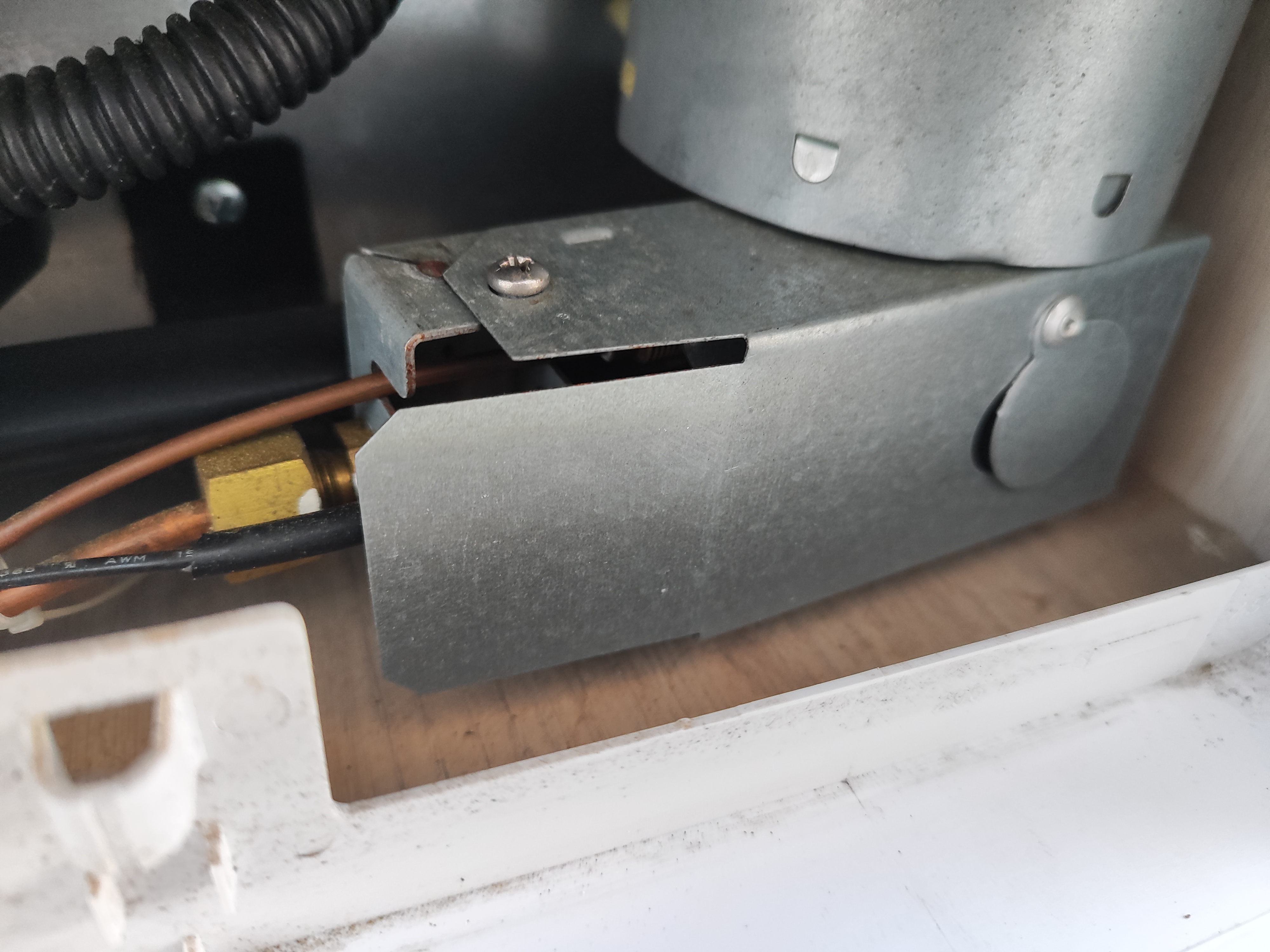

Lors du fonctionnement au gaz,le frigo s allume mais s eteint des que l on relâche le bouton.
Je pense que l orifice du gicleur est partiellement bouché ou qu il faut changer le thermocouple.
Comme on le voit sur la photo,le brûleur est protégé par un cache en tôle.J ai bien dévisse la vis mais impossible de sortir ce fameux cache en tôle!!!
Y a il une astuce?
Cache en tôle que je ne peut pas enlever

Mais comment peut on enlever ce fameux cache pour avoir accès au thermocouple?
En enlevant la vis,il est impossible de l enlever....
Ou est l astuce?
Messages : 20226
Re: BRULEUR FRIGO TRIGANO VDL AR 85 5W
Message par Pascal » 04 déc. 2023 19:05
Si tu enlèves la vie, et il se tire. Il faut forcer un peu mais je l'ai souvent démonter pour accéder au gicleur. Il faut juste tirer juste ce qu'il faut et en le faisant un peu tourner il vient. Et ensuite on a acces facile au thermocouple

Bonsoir Pascal
Je vais essayer demain en forçant un peu plus qu hier

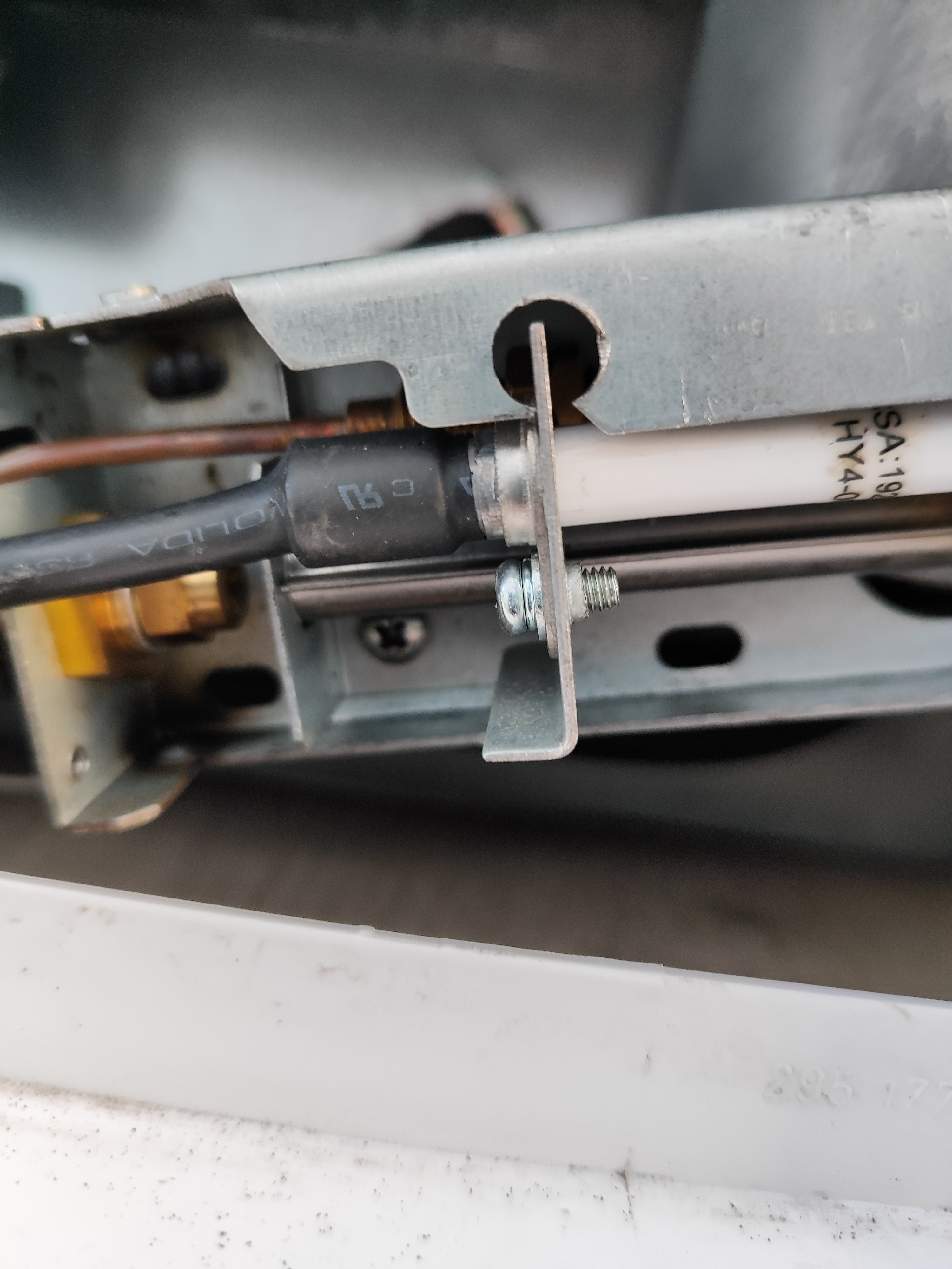

J ai réussi à enlever le cache.
J ai réussi à démonter le gicleur et a le souffler vigoureusement.
Rien n y fait.La flamme s allume bien mais des que j arrête d appuyer sur le bouton ,la flamme s eteind immédiatement comme si le gaz n arrivait plus
Pourtant la caravane est quasi neuve et le thermo ouple aussi.

Si ta flamme chauffe bien le thermos couple et que des que tu lâches le bouton ça s'éteint c'est que le thermob couple à un problème...

Faut rester appuyé au moins 30 secondes pour que le veilleuse chauffe bien le thermocouple
Sinon il est peut-être juste déplacé

Je viens de résoudre le problème.Il a suffit que j avance de très très peu le thermo couple pour que tout rentre dans l ordre.
MORALE:Il suffit d un déplacement très minime du thermo couple pour qu il ne joue plus son role

Ah oui puisque le thermo couple doit être à la bonne température quand tu relâches le boutons pour laisser le gaz passer...
Message par Papy80 » 07 déc. 2023 13:27
Déplacement minime du thermo couple
ou flamme de veilleuse moins longue ,ce qui peut arriver ou arrive en fonction du débit du gaz :wink:

Bien vu Papy, si le débit du gaz est faiblard, ça marchera mal.
Michh40 a écrit :
07 déc. 2023 12:43
Bonjour et merci pour vos contributions,
Très très peu, c'est combien ? Plutôt 2 dixièmes ou alors de l'ordre de 2 mm ?
Si la cause du pb était un débit de gaz faiblard, la flamme aurait été moins longue, donc le thermocouple aurait dû être reculé.
Donc, puisque tu dis que tu l'as avancé, alors le pb n'était pas un débit de gaz faiblard.
