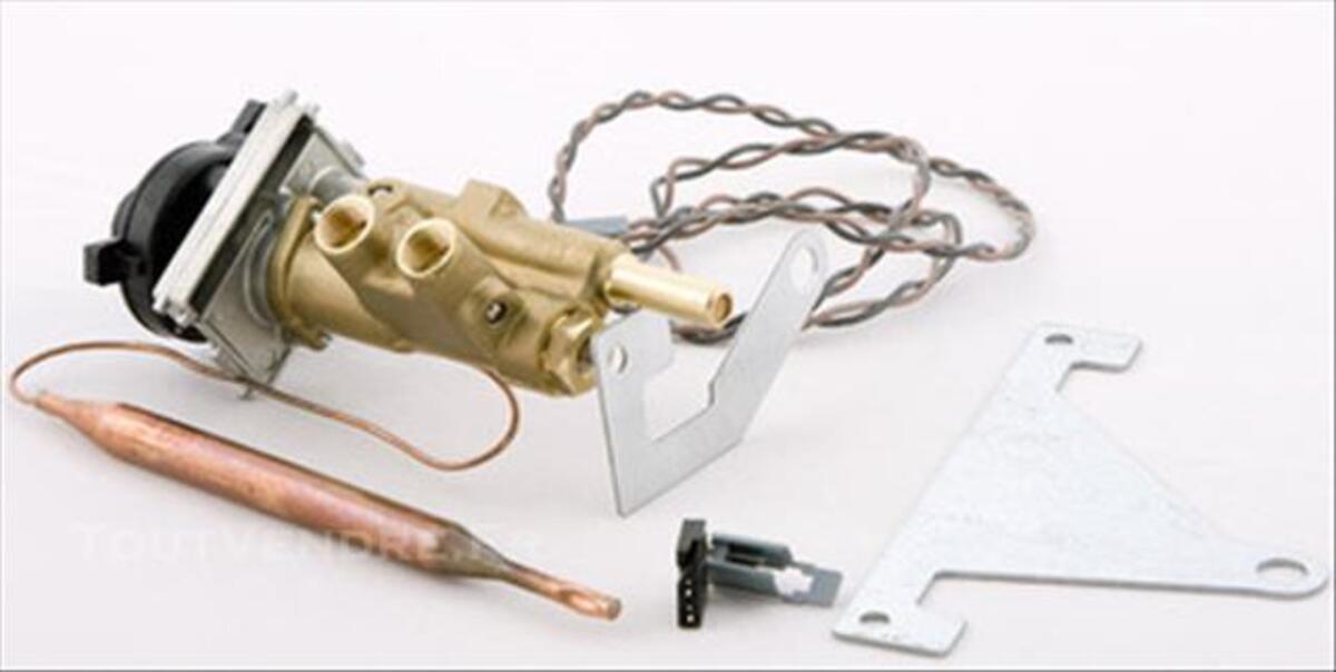

Bon finalement j'ai trouvé une technique pour l’allumer c'est au niveau ou l'on met la tige pour tourner et régler le débit, la pièce noir qui est en contact directe avec la tige ne remonte pas toute seule, je tire alors la tige vers le haut qui fait remonter la pièce noir et ça s'allume...tant que ça marche comme ça...sinon faudra démonter robinet
Merci
Messages : 1767
Localisation : 53
Re: chauffage camping car truma qui s'allume mais ne chauffe pas
Message par Menhir22 » 03 mars 2024 09:22
il est fort possible que ce soit la bobine qui reste coincée,
pour en être certain, reprend la photo de Papy80,
regarde bien l' écrou percé, démonte le et sort la bobine, si elle vient bien, c' est pas elle c' est la coulisse du robinet, tu peux essayé avec un coup de WD40.
remonter la tige pour libérer le gaz, fait attention que cette tige es enfoncée dans le robinet, à force de tirer dessus, elle va un jour sortir de son logement.
PORSCHE CAYENNE V8 suspension pneumatique, 410 ch, reprog éthanol et moteur.
