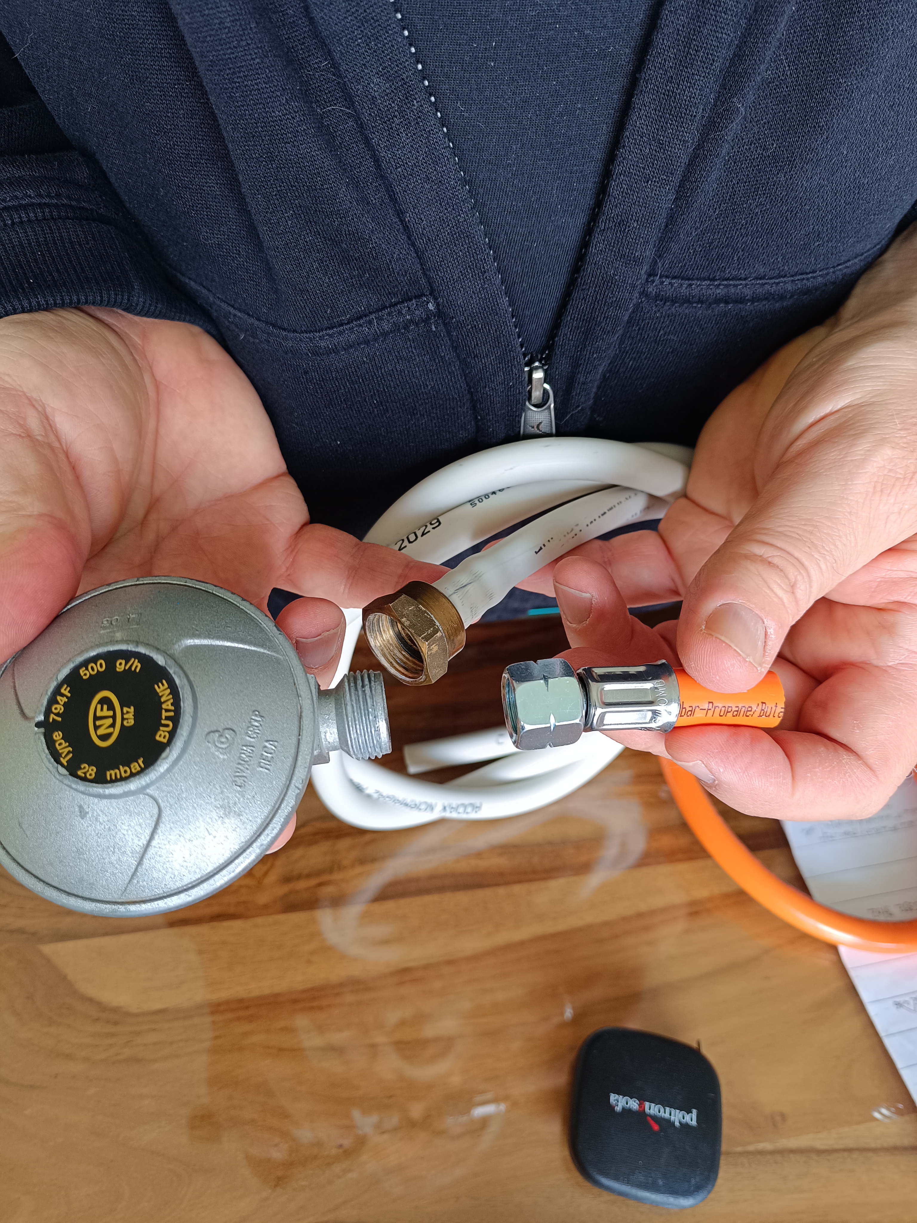

J'ai commandé un campingaz 2 rechauds modéle 200S chez Obenlik. Lorsque j'ai ouvert l'emballage j'ai découvert que le tuyau de gaz
est différent de ce que je connais habituellement (voir photo). il ne s'adapte pas à mon détendeur. Existe il un adapteur pour brancher le tuyau sur le detendeur. je pense que le tuyau doit être allemand ou néerllandais !!
Je me pose aussi une autre question. Compte tenu que le tuyau de gaz est différent, est-ce que les mbar sont différents ?
S'il existe une adapteur merci de me donner les liens pour que je puisse l'acheter.
merci beaucoup a tous.
Gilles

Message par Menhir22 » 23 mai 2024 16:11
as tu regardé chez Obelink ?
ce raccord existe, j' en ai un avec le même détendeur que le tien, c' est ça la normalisation ===7

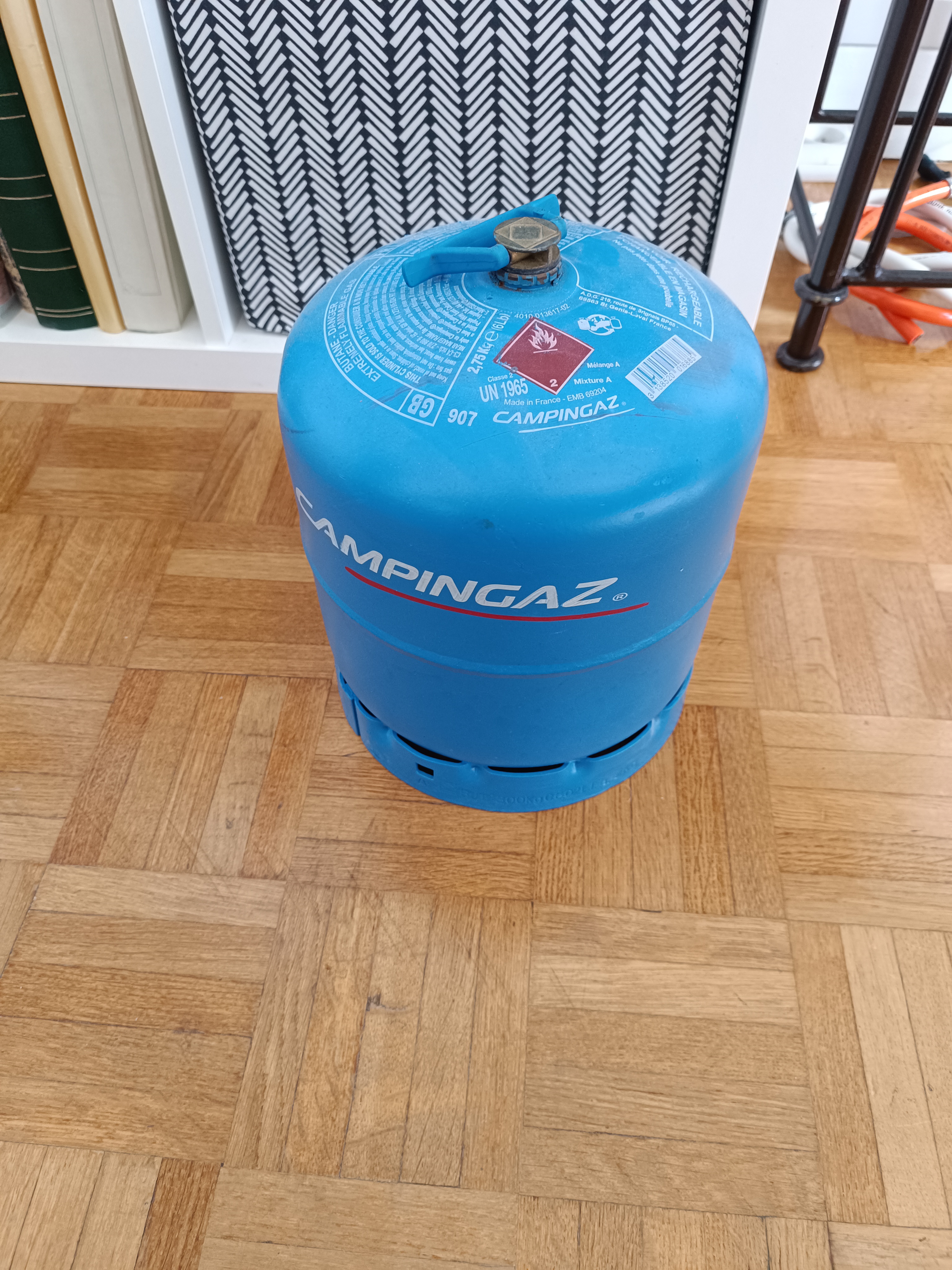

non ce n'est pas ce détendeur car il ne peut pas aller sur ma bouteille de gaz.
en pièce jointe la bouteille de gaz modelle 907 poids 2kg 500
