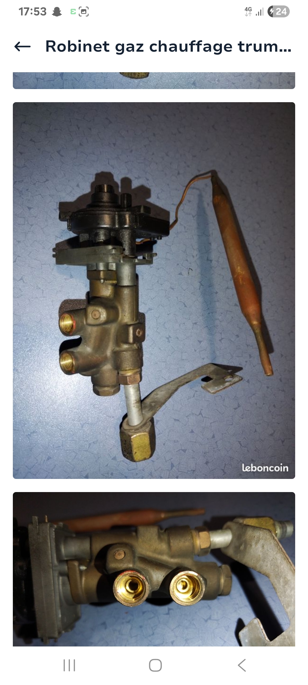

Bonjour je doit changer mon robinet de mon chauffage truma mais mon chauffage a un allumage piezo mécanique sans boîtier pile ,et je ne trouve que des robinets avec allumage électrique.
Je voulais savoir si les modèles avec allumage électrique pouvez remplacer un robinet a allumage mécanique.

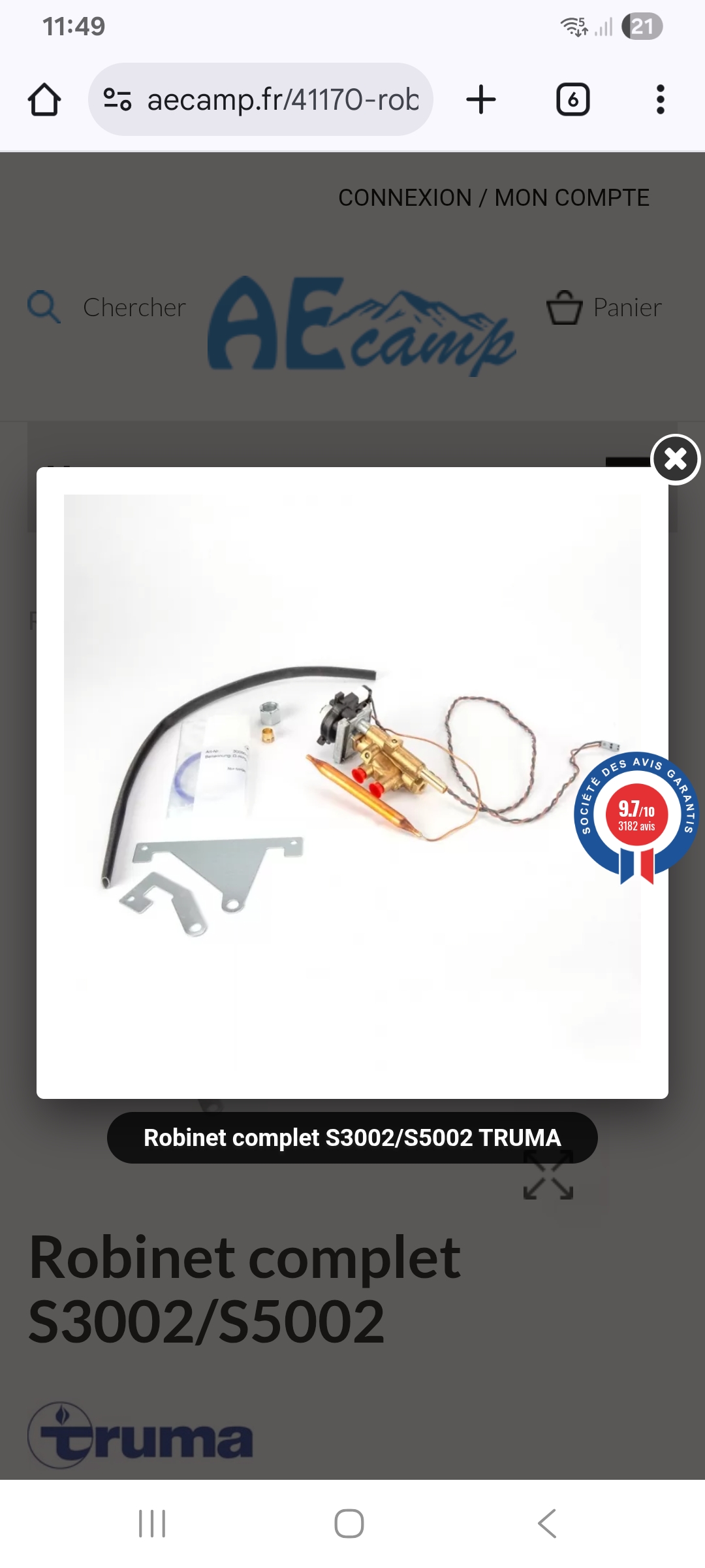

Car sur les robinet que je trouve a la vente en.neuf, il y a des fils fiks qui sorte du robinet a brancher sur le boîtier.
Donc si je monte un robinet équipés de ces fils et si je les branche pas esque sa.pourra fonctionner.
Changement robinet truma s3002
Re: Changement robinet truma s3002
oui,
tu peux bien sûr l' installer mais il te faut le boitier pile pour un montage correct,
il me semble que l 'emplacement est prévu même avec un piézo.
j' ai oublié de te dire :
si tu ne branches pas les fils, ça ne fonctionnera pas !
tu peux aussi essayé de brancher un fil du robinet sur ton fil de piézo. à voir !!
