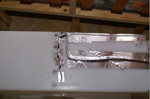

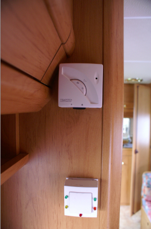

Je me permets de compléter le sujet.
Mon réservoir d'eau propre étant sous le lit quand je le remplissais, il fallait que mon épouse regarde le niveau après avoir soulevé une moitié du lit. Pas très pratique, aussi je me suis inspiré d'un schéma trouvé sur le net pour réaliser un indicateur de niveau que je puis voir par la fenêtre latérale de la caravane quand je remplis le réservoir.

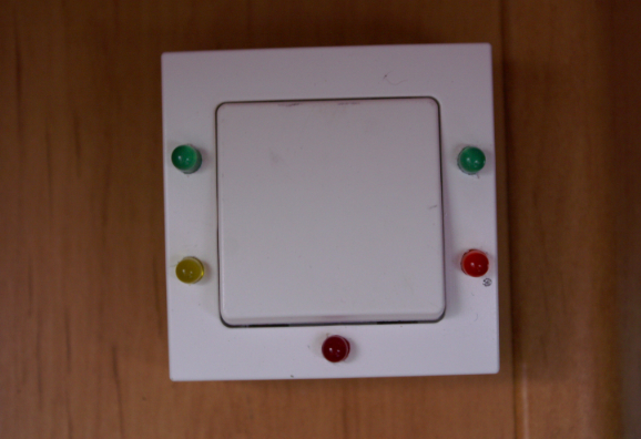

Il s'agit principalement d'un bouton poussoir (la couleur est libre) auquel j'ai adjoint 5 leds Deux vertes 100% plein et 3/4 plein, une jaune 1/2 plein, une orange 1/4 plein, une rouge alerte niveau minimal atteint (avant le désamorçage de la pompe toute autres configuration est possible..
À l'intérieur du bouton poussoir j'ai réalisé une ligne commune polarité (+) sur laquelle sont soudées les 5 résistances de 680 Ω elles mêmes soudées aux cathodes des leds (patte longue)
Cette ligne commune est mise sous tension 12 Volt quand l'on appuie sur le bouton poussoir.
La polarité moins est branchée sur une sonde basse fixée au réservoir (réalisée avec un boulon ø 4 mm longueur 2 cm acier inox marine N4, les autres sonde sont constituées de la même manière et sont reliées aux anodes des leds correspondantes. Elle sont implantées sur la hauteur utile du réservoir (l'implantation dépend de la hauteur du réservoir)
Pour assurer l'étanchéité et la connexion j'ai en partant de la tête du boulon intercalée 2 rondelles ø 4 mm qui insère au serrage les fils d'alimentation des anodes des leds ( Câble téléphonique 4X deux paires) j'ai percé le réservoir en polypropylène de manière à ce que le boulon se visse dans le trou de forage en créant un pas de vis, puis à l'intérieur du réservoir j'ai placé sur la tige une 3e me rondelle (même ø) une rondelle grower et j'ai enfin inséré l'écrou.
j'ai utilisé comme joint élastique d'étanchéité sur chaque passage de cloison du verni à ongle translucide qui ne colle pas sur le polypropylène mais qui assure une étanchéité parfaite. J'ai enduit le dessous de la tête de boulon et la tige de ce verni et j'ai serré le tout avec une clef a pipe adaptée. Il faut serrer jusqu'à ce que les rondelles pénètrent légèrement dans la matière. (Test pas de fuite après remplissage complet du réservoir, vérifié avec l'application de feuille de papier Sopalin sur les 6 passages de coque pas de trace d'humidité)
Voilà j'ai tenté d'expliquer la façon dont j'ai procédé peut-être existe t-il d'autre façon de faire . Le thermostat commande le chauffage électrique. réalisation décrite sur ce site

- Implantation.jpg (166.12 Kio) Consulté 7855 fois
- sondes.jpg (248.86 Kio) Consulté 7855 fois
- Bonton poussoir indicateur.jpg (246.11 Kio) Consulté 7855 fois
