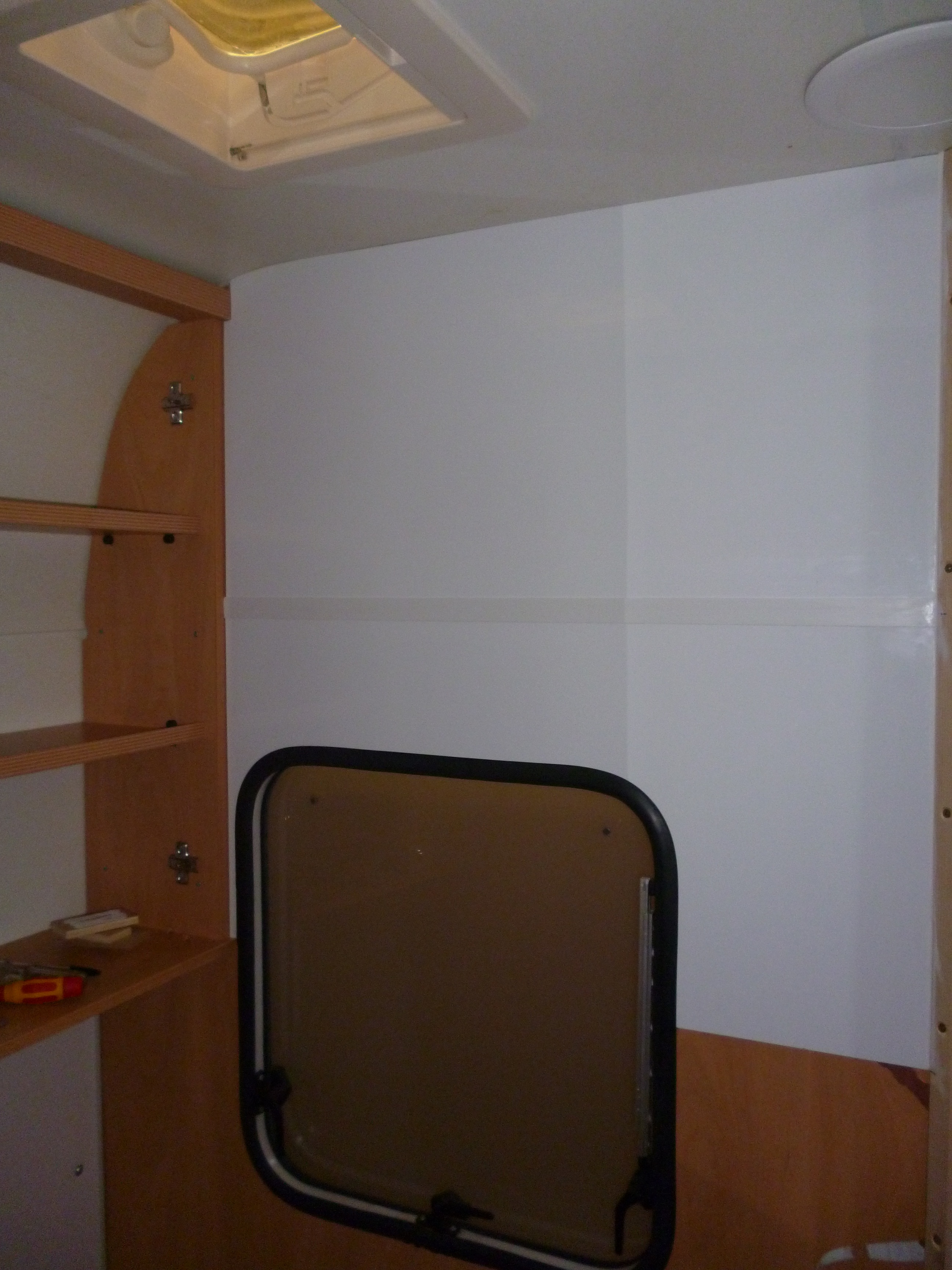

merci ! ===2

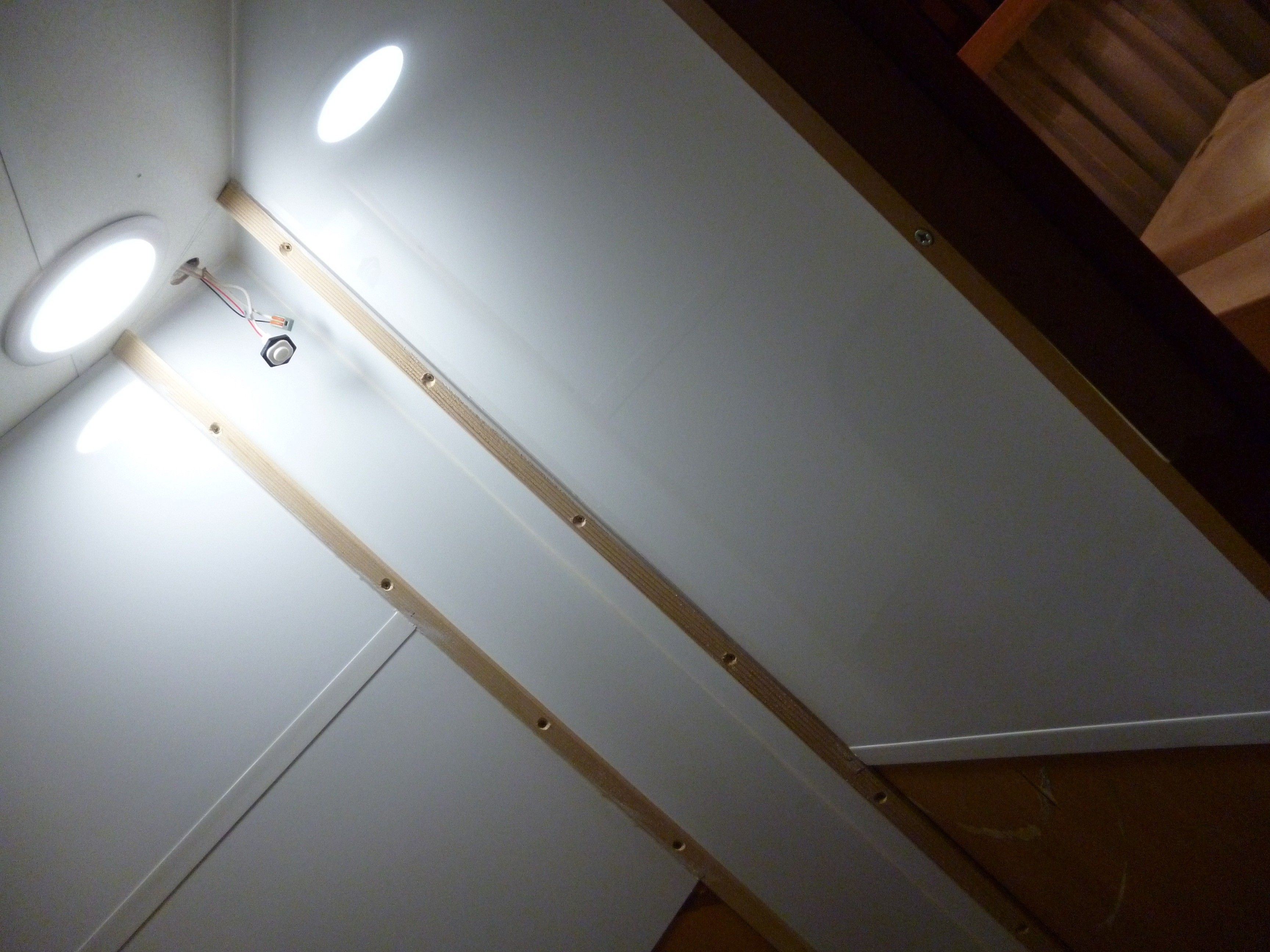

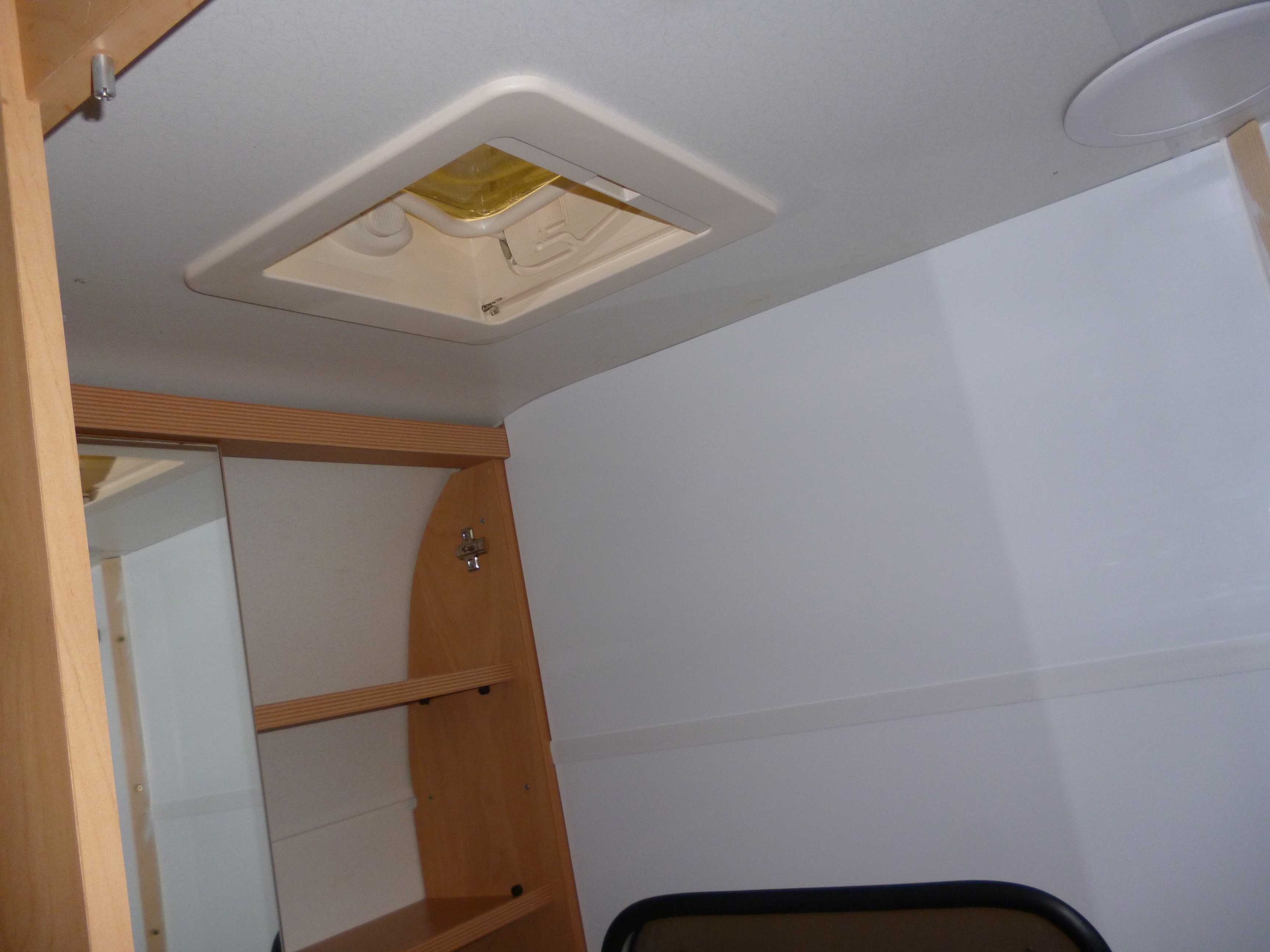

en attendant, j'ai attaqué le revêtement mural en PVC rigide (KOMADUR) de 2mm, vous noterez que j'ai mis un éclairage LED extra plat, et j'ai monté cet été un lanterneau à la place de la petite ventilation permanente :mrgreen:

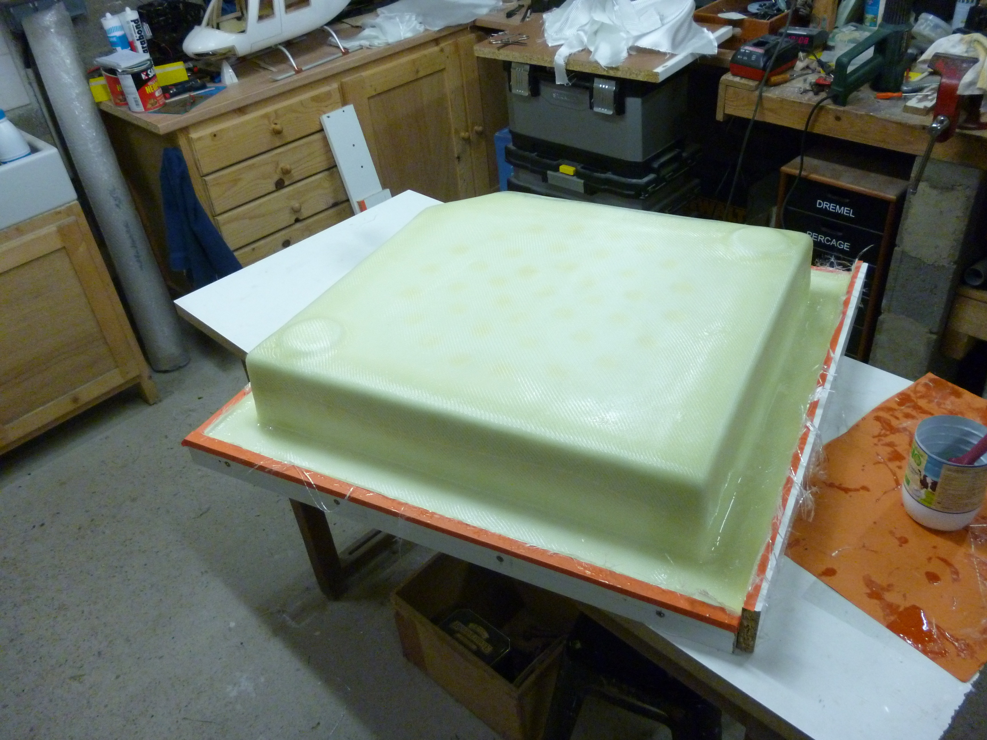

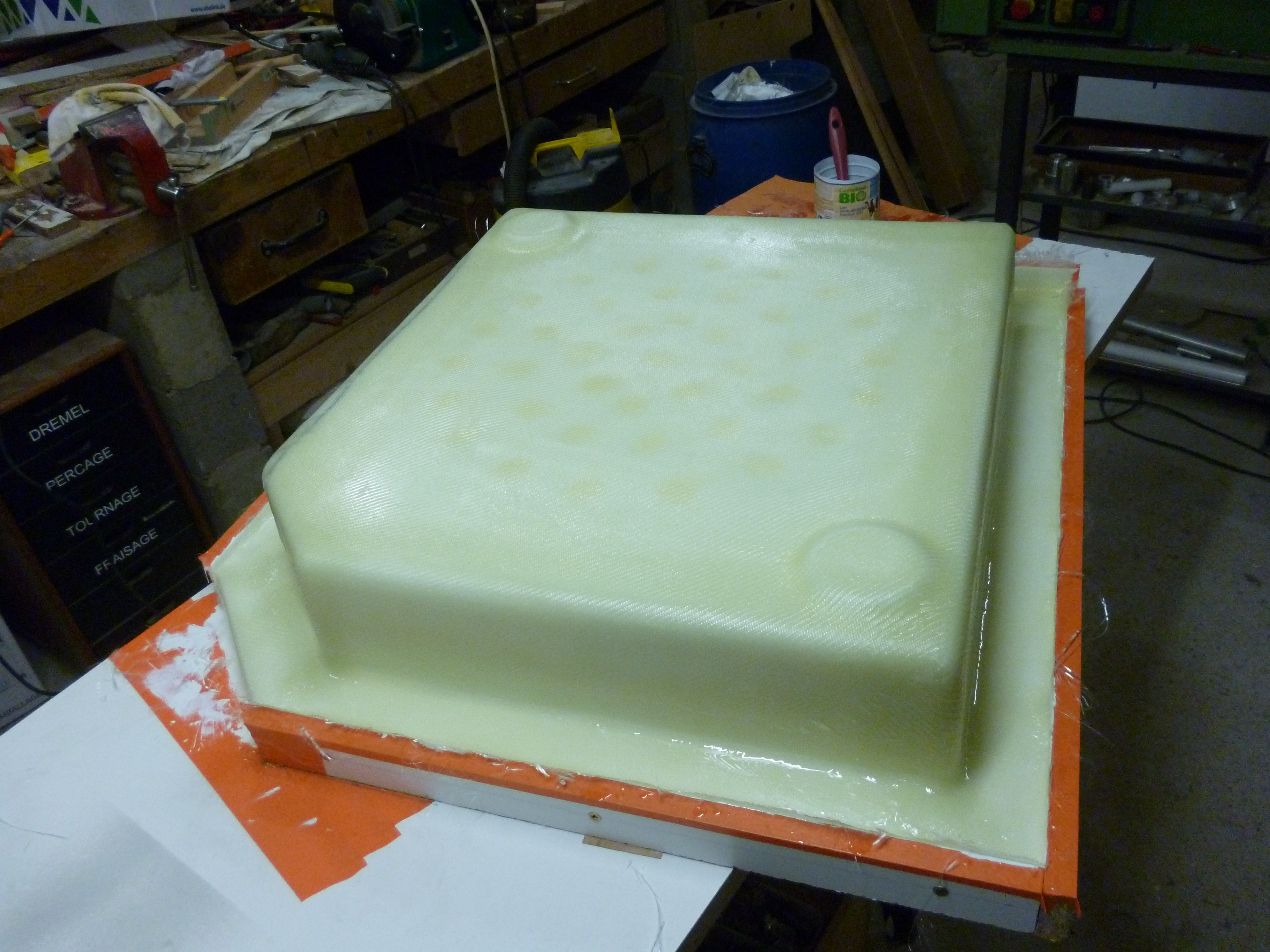

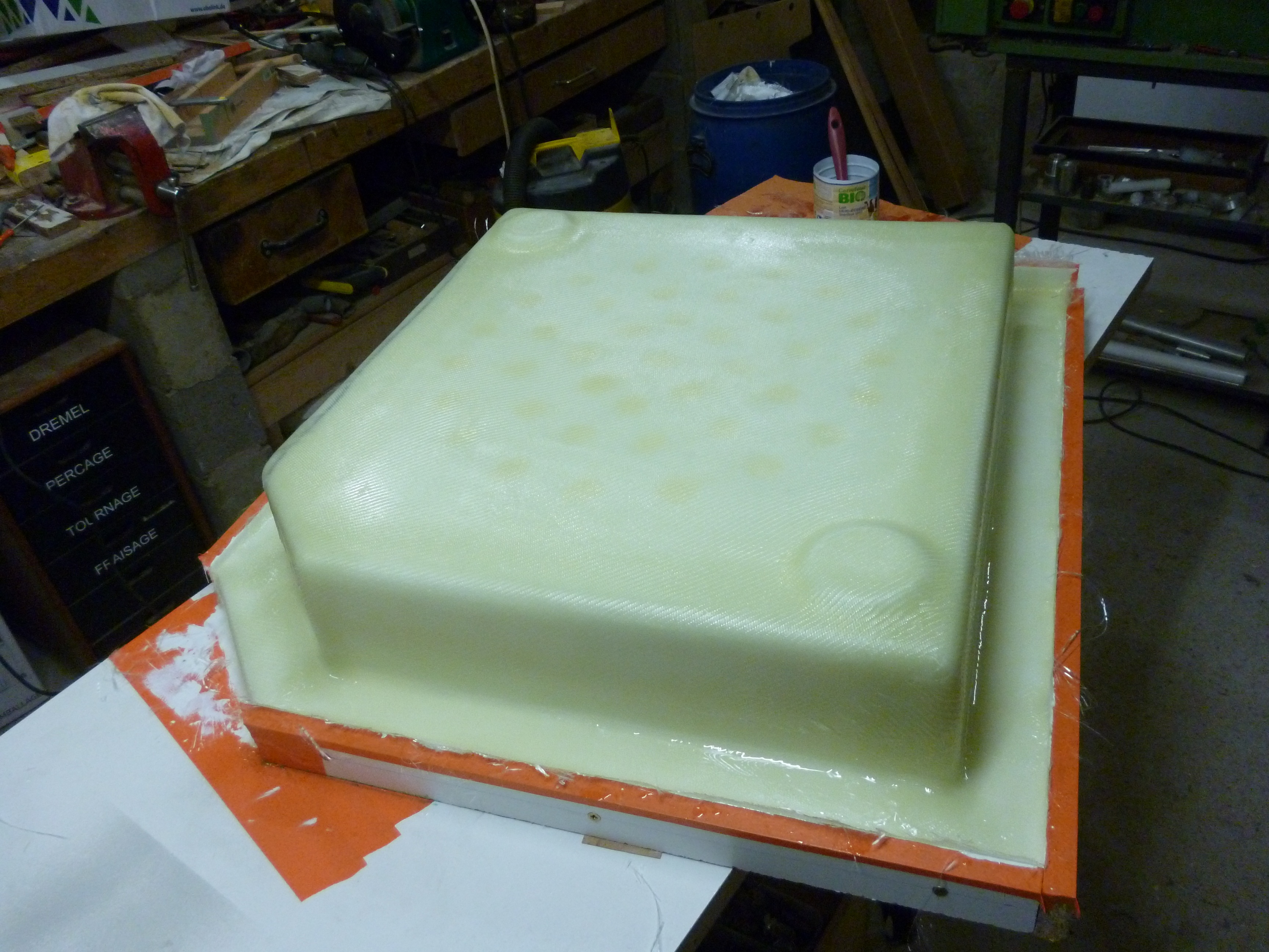

aujourd'hui, stratification du bac à douche, enfin !! :D
plus qu'à démouler d'ici quelques jours, mais cette fois ci j'ai de sérieux doute quant au démoulage, mauvais feeling sur ce coup, on verra bien :oops:

Message par blancoco » 23 févr. 2019 18:22
Ah :? Qu'est ce qui te fait dire ça ? Tu penses que ça va adhérer au moule pas assez huilé :( j'espère que ce n'est qu'une mauvaise impression après tout ce bon boulot...

Message par burny » 23 févr. 2019 18:30
disons que je n'ai pas retrouvé le bon feeling au cirage même après 11 passes (6 d'habitude) on verra bien .

Message par blancoco » 23 févr. 2019 18:40
Je vois bon de toute façon c'est fait, plus qu'à espérer ! Suspens jusqu'au démoulage...

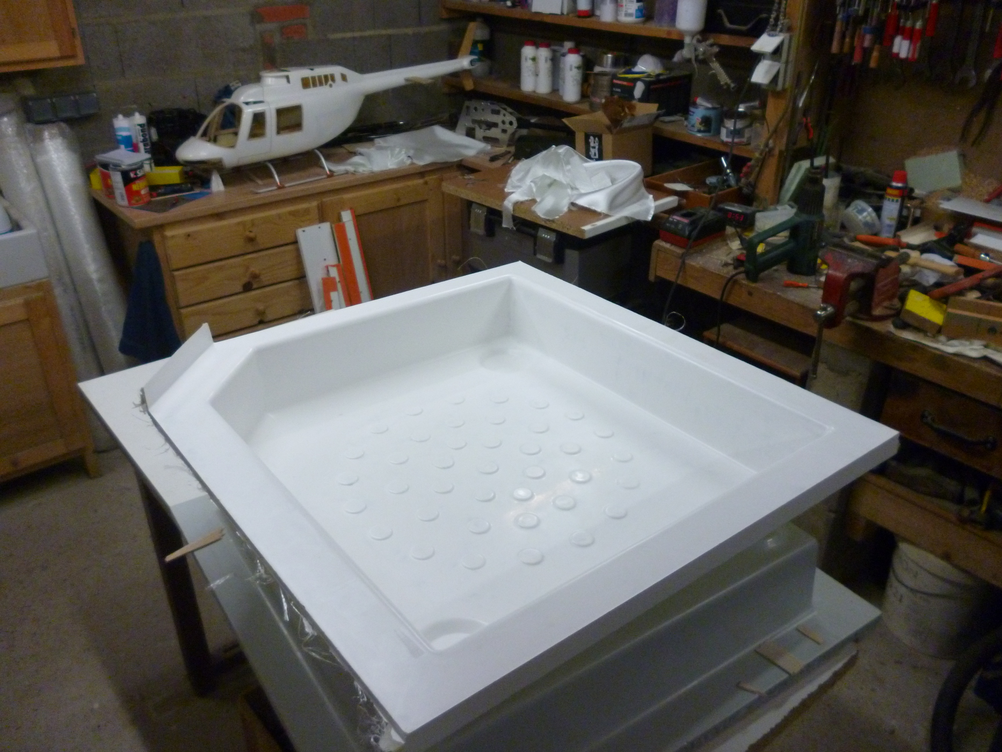

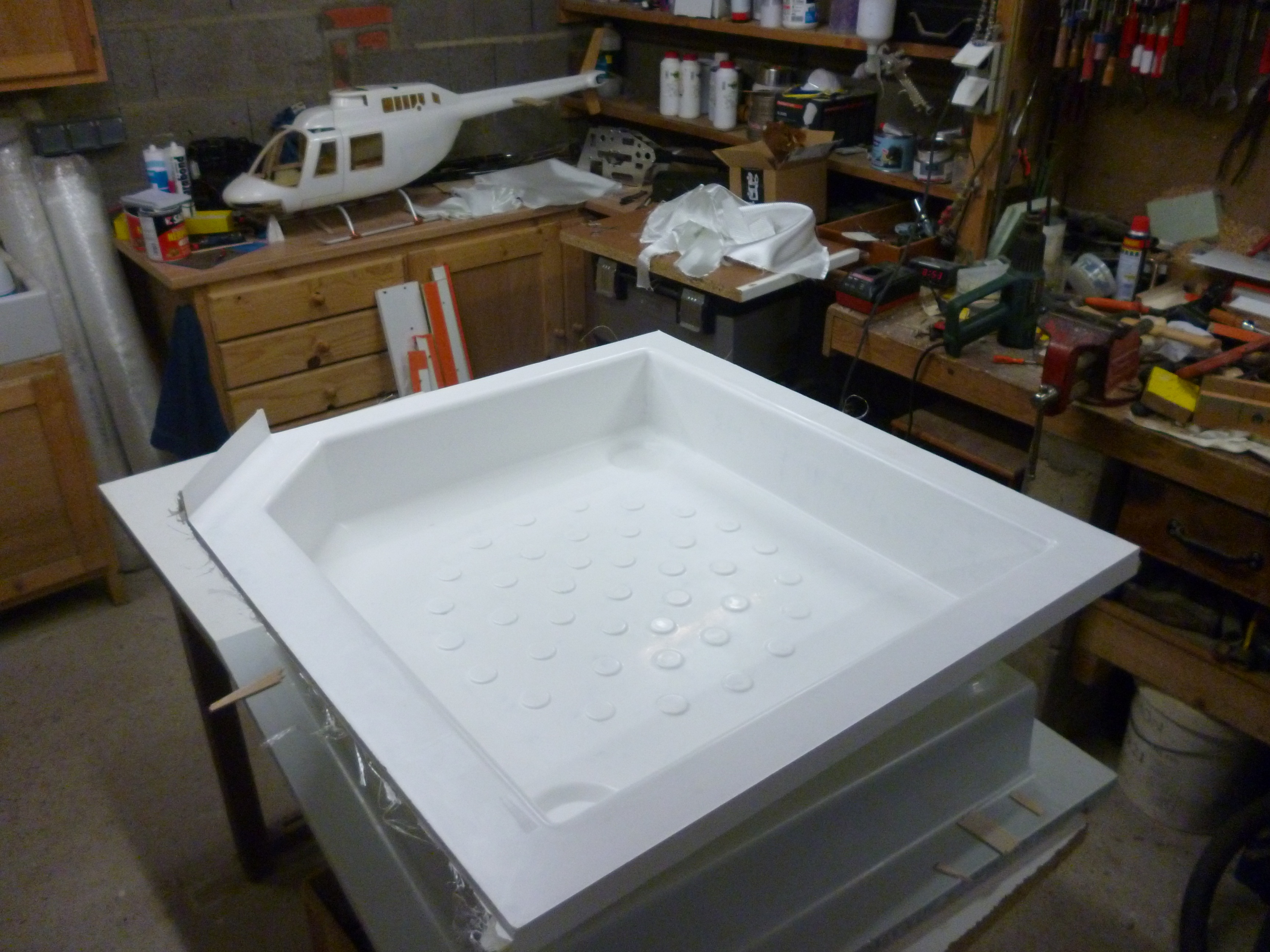

Message par burny » 24 févr. 2019 09:12
bon, j'en ai mal dormi cette nuit, donc ce matin pour en avoir le coeur net, j'ai pris des risques !! démoulage en 15 mns et le résultat est satisfaisant , oufffff :roll: :D :D

Message par ggJ » 24 févr. 2019 11:21
Hooo!... Superbe !
Je ne sais pas travailler la résine de cette façon là (polyester ou autre) ,pour pas mal de choses ça me manque .
Dans ce cas je fais comme tout le monde..... j'achète .
En ce qui vous concerne , félicitations , c'est du ''pro'' .

Message par Landozoor » 06 mars 2019 16:25
Hooo qu'il est bÔ…
Non. Désolé. Pas le bac à douche.
Quoi que si, aussi.
Mais là, j'ai vu que l'hélico.
Plein de souvenir…. Un Kavan. . :mrgreen:
Fin du hors sujet.
C'est génial la résine. On fait n'importe quoi avec ça.
Beau taf ! . ===8

Message par burny » 06 mars 2019 18:52
et oui, les kavan, toute une époque !! mais là c'est un fuselage perso dont j'ai fait le moule l'année dernière :mrgreen:

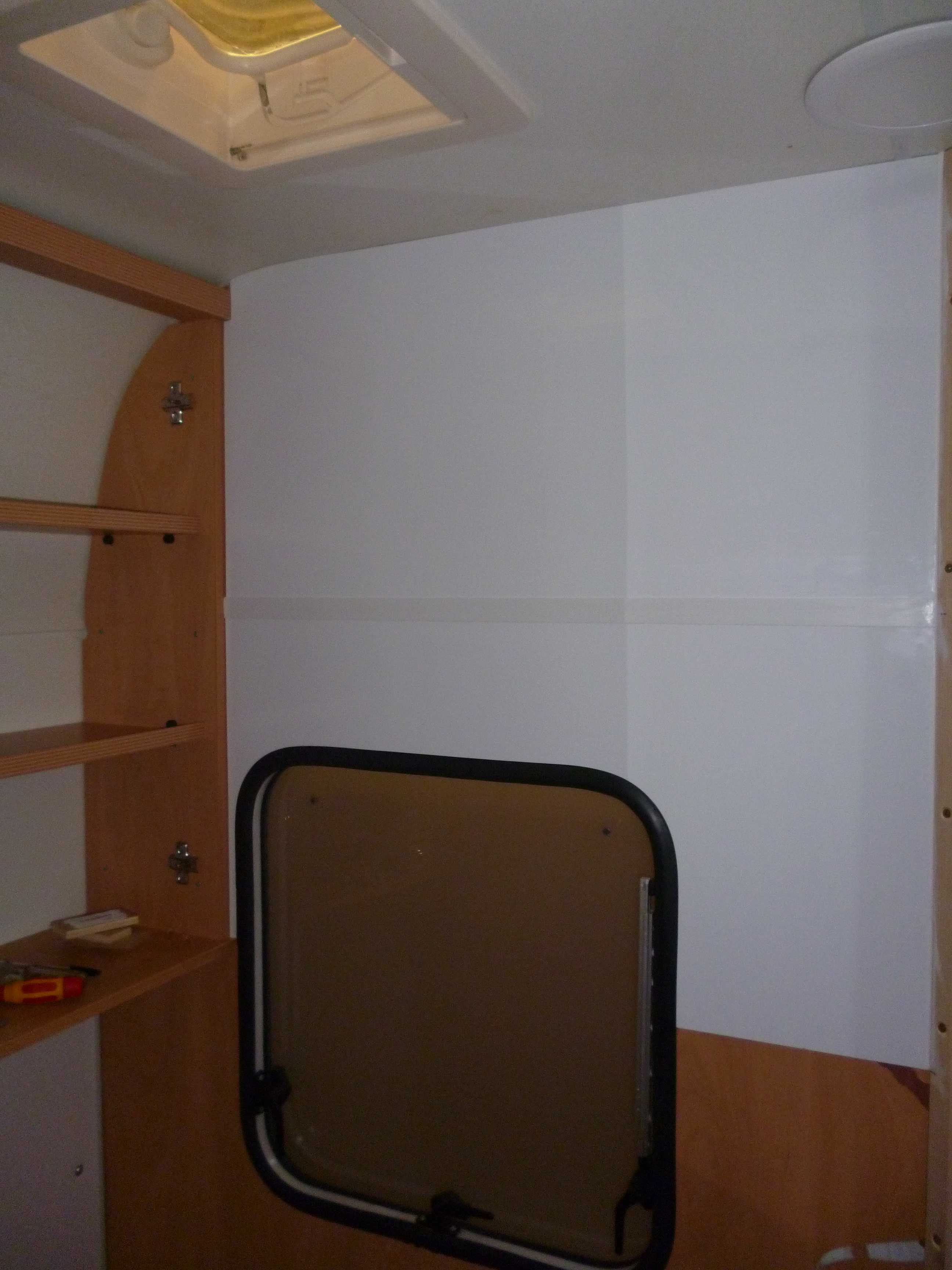

Message par burny » 15 mars 2019 20:18

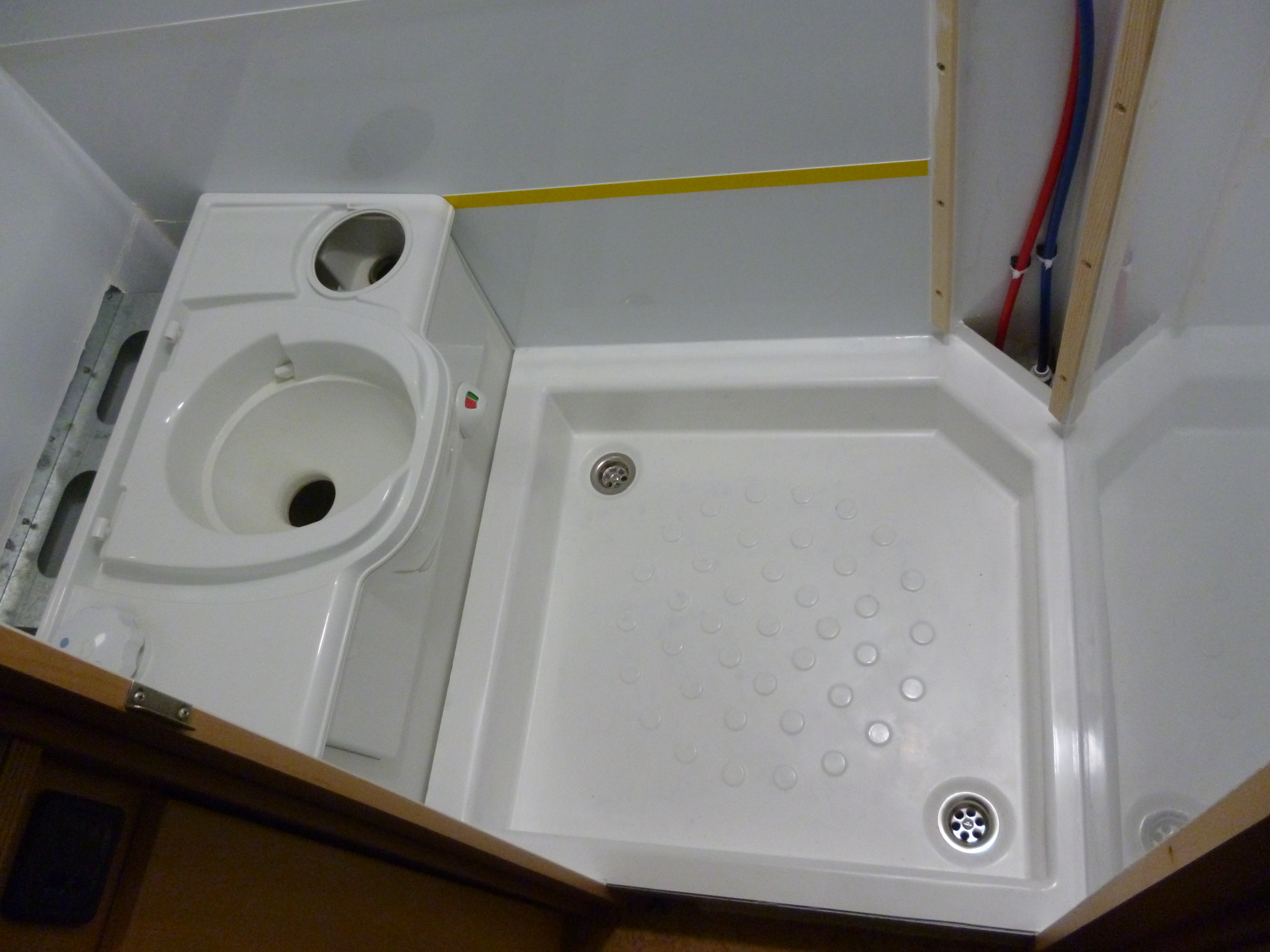

bonsoir, ça commence à prendre forme :D
reste surtout des finitions, évacuations à raccorder, colonne de douche à faire, rail à rideau de douche à mettre, ajouter de la couleur et du bling bling (paterre, etc ...)

Message par blancoco » 15 mars 2019 20:24
===8 cool ! Tu n'as pas de lavabo ?
