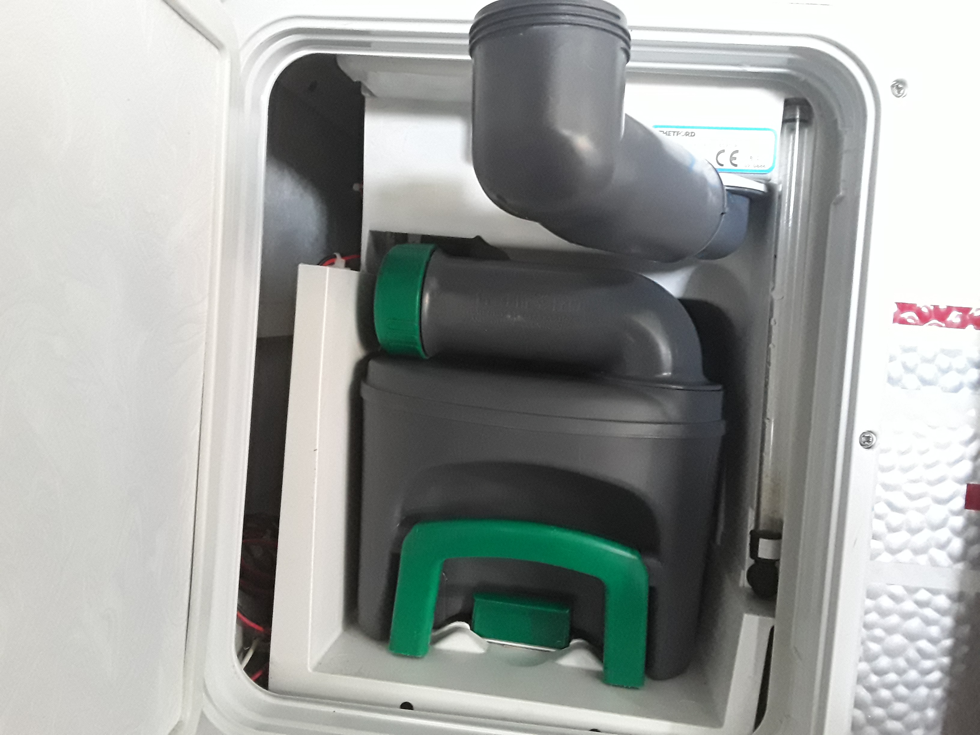

Voilà mon problème j aimerais utiliser mes toilettes
Mais le niveau est bas en eau dans le tube à contrôle alors que quand j ouvre le bouchon pour le remplissage l eau est au max.
L eau sortait bien au départ dans le wc, mais la plus rien ne sort.
Merci de vos réponses

pour le tube de contrôle, tu as un bouchon ,
si pas d 'eau dans la cuvette, tu ne dois pas entendre la pompe !
donc pour la sortir, il me semble qu 'il faut soulever la trappe où il y a la commande d' ouverture du clapet,

La pompe fait du bruit

mais l' hélice ne tourne peut-être pas,
faut t' en assurer

Ok. Mais ça m explique pas pourquoi l eau reste dans le tube de remplissage et que le niveau ne monte pas

probablement que le bouchon de ton tube a son petit orifice de bouché, à déboucher avec une petite aiguille :wink:

En haut ou en bas ?

en haut du petit tube transparent :wink:

As tu essayer de souffler dans le tube de contrôle tu devrais entendre du bruit d'eau
Essayer de sortir la pompe et de voir si en actionnant le bouton elle tourne.

J ai soufflé dans le haut du tube et je n'entant pas de bulle

de l'eau dans le tube de remplissage est normal cela ne veut pas dire que le réservoir est plein pour contrôler suffit de sortir le tube en verre comme pour vidanger

Problème résolu. Si on peut dire problème.
Le faite qu' il y ai de l eau dans le tube me faisait peur car je pensais que cela aller débordé.
Hors en remplissant doucement le niveau est enfin monté.

Bonjour, si tu veux vider la pipe de remplissage, tu la pivote de 180° vers le bas.

Avec ce type de cassette il est livré une '' sorte de coupelle /entonnoir ' que l'on emboîte dans la canne de remplissage et en vidant doucement , on remplit le réservoir environ 10l . Il est normal que la canne soit remplie d'eau , puisque le remplissage se fait par dessous . Évidemment par le manque de place , tout ça est très compact .
