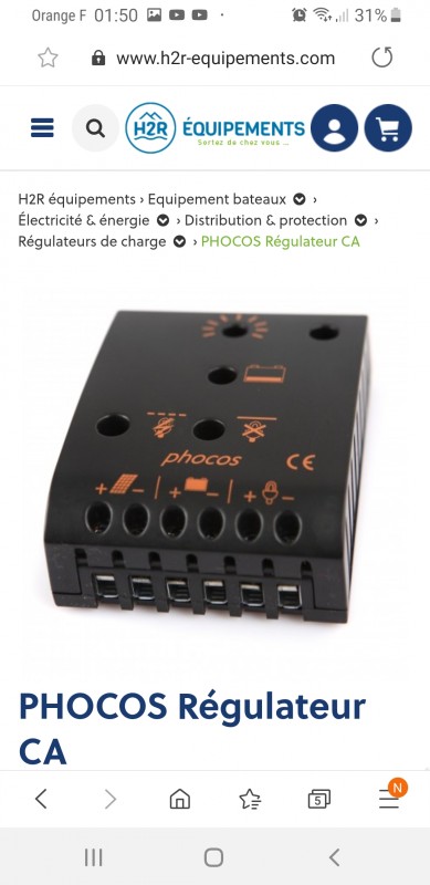

Petite precision.je viens d'y penser.toute mon alimentation est prise en sortie du regulateur.le pb vient peut etre de la?
L'alim est ensuite repartie sur 1 fusible par element.

Les 2 fils en 6 carré vont du regulateir a la batterie (recharge) et l'alim part de load en 2.5mm au porte fusible qui lui distribue chaque element.1 fusible par elemen,
Apparement il y a une securité sur le regulateur pour ne pas descendte trop bas la batterie.j'avais lu ca sur hisse et oh je crois.
Apres au besoin je peut changer si il faut.c'est encore accessible et prevu pour y rester.
Pour info meme en laissant la lumiere toute la journée la batterie reste a 100%.

perso, je ne suis pas adepte de brancher des accessoires en sortie de régulateur, mais ce n' est que mon avis :mrgreen:

Oui tu as bien fait la sortie du regul bon pour mettre un petit consommateur auxiliaire mais pas toute l'installation...par contre elle envoi pas trop ta pompe :| a voir avec le chauffe eau...
