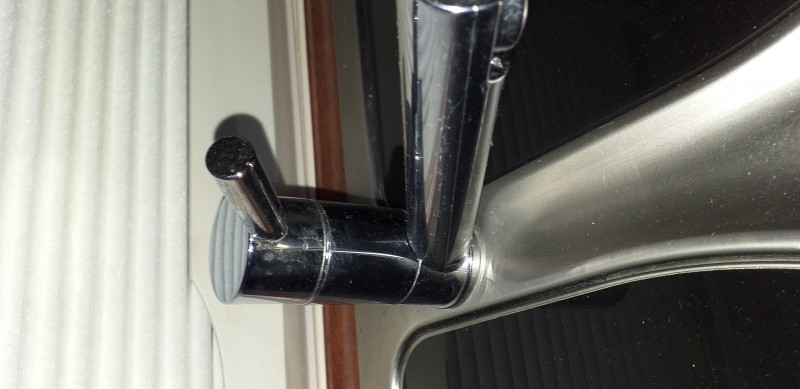

J'ai un ami qui a une fuite au robinet sur évier à la base du robinet de sa Hobby.
Peut on démonter par le haut ce robinet ?

le mélangeur se démonte par le dessous comme dans une cuisine de maison

C'est bien ce que je pensais, mon copain m'a dit qu'on lui avait dit que on pouvait resserrer en démontant la tige de manœuvre
Moi je pense que la fuite viens de dessous.

A mon avis c'est les joints torique du pivotage du bec qui ont séchés !
il peut essayer sans démonter ,un petit coup de WD 40 ou de lubrifiant silicone pour renourrir le joint
Je l'avais fait sur le mitigeur d'évier de ma Burstner ça avait marché

ce que j'ai eu c'était l'embout d'eau chaude qui a fondu mal connu et obligation de changer l'ensemble

je confirme :!: moi c'est le sertissage qui a lâché :cry:

on en trouve chez Obelink à moins de 40 euros

:roll: Ouais mais fait pas avoir 2 mains gauches ou avoir des dons de contorsionniste
déjà pour le démonter et pour remonter le nouveau sans démonter le bloc de cuisine inox !
Celui de mon Antarés fuyait par le bec quand j'ouvrais celui de S de B :roll:
Aprés l'avoir bricolé le concessionnaire avait résolu le soucis
sauf que ça recommencé et que ce n'était plus garantie
il me demandait 250 € pour le changer car quand il l'a ouvert tout est parti en vrac !
J'ai pas marché dans la combine et finalement en lui expliquant qu'au départ il fonctionnait déjà mal
il me l'a changé gratuitement ! :wink:

Oui évidemment on en trouve chez Obelink , mais avec une 20 aine d'€ en plus de frais de transport , 2/3 jours de délai .
Le problème lorsque ça vous arrive , c'est en milieu du séjour dans un secteur que l'on découvre , et l'on se dépanne avec ce que l'on trouve au prix '' local ''....
C'est du vécu .
Ces robinetteries là sont trop souvent irréparables . Elles se ressemblent toutes à l'identique . En réalité elles sont toutes différentes et incompatibles .
