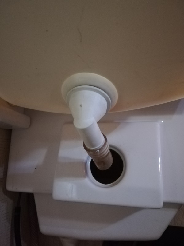

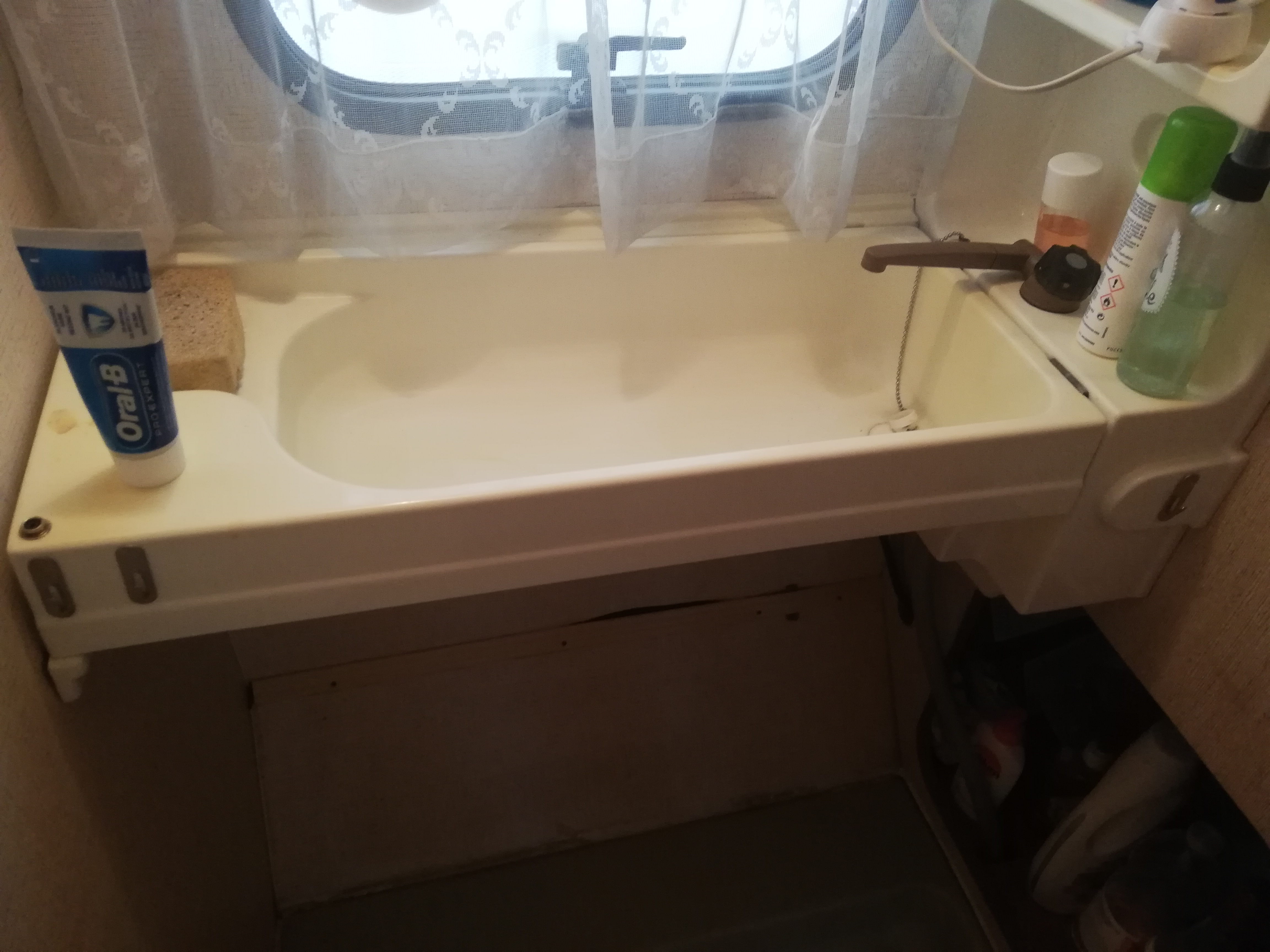

Bonjour le contacteur du mitigeur du cabinet de toilette ne fonctionne plus, je dois donc remplacer le robinet. Mais au démontage, je m’aperçois que les tuyaux sont sertis. Y a t il un moyen de les déposer ou faut il les couper, puis raccorder les nouveaux?
Messages : 4126
Re: remplacement robinet contacteur
Message par Decarpentrie Bernard » 13 juil. 2020 19:25
Tu coupes les colliers et tu met des serflex

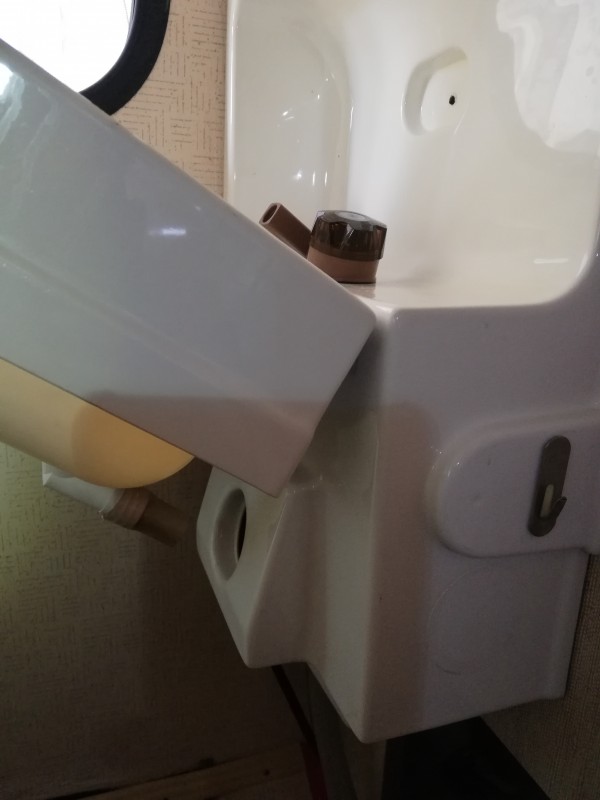

En ce qui me concerne je voudrais rallonger le tuyau pour changer le robinet en douchette mais je ne vois pas comment accéder à la base du robinet sans tirer violemment sur le "meuble" et ainsi tout casser :roll:
Messages : 7898
Message par blancoco » 13 août 2020 10:30
Normalement il y a un écrou en dessous tu ne peux pas l'atteindre ?
Fab84
Messages : 69
Inscription : 11 juil. 2014 11:00
Message par Fab84 » 13 août 2020 11:45
Je ne vois pas comment...
