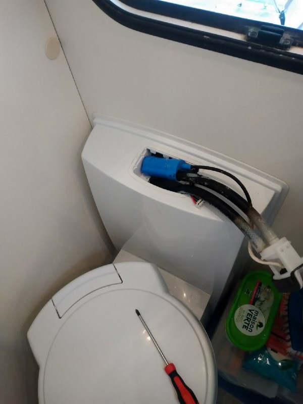

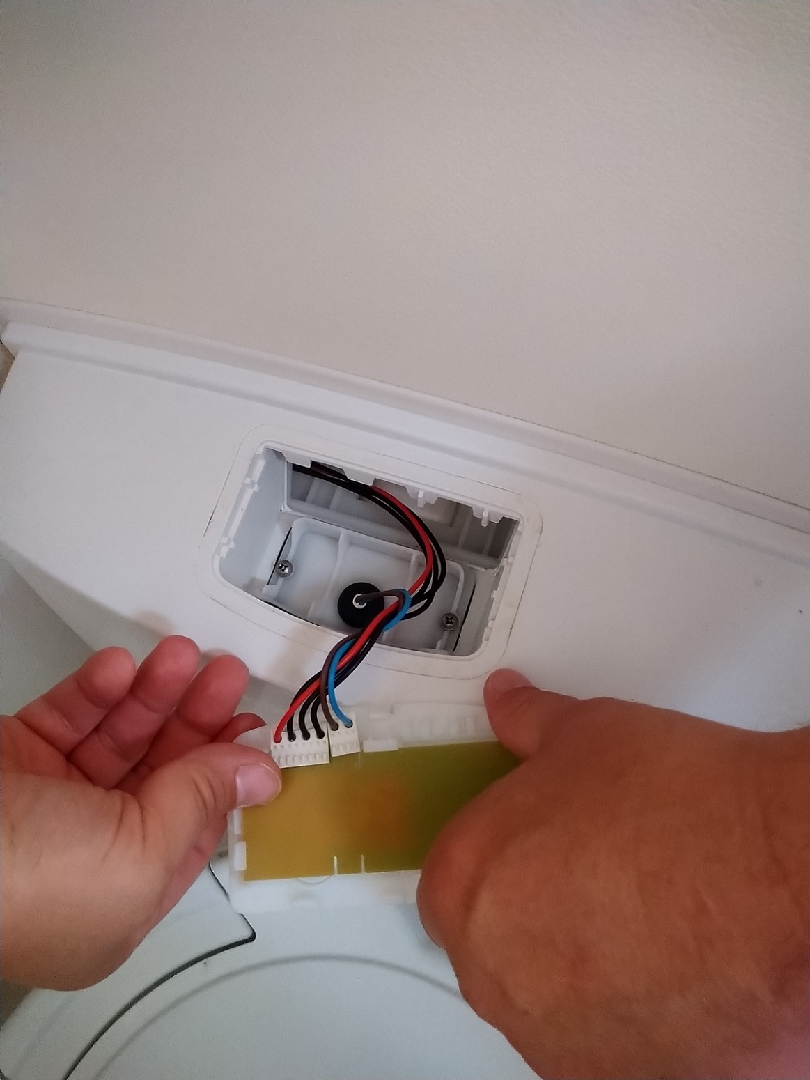

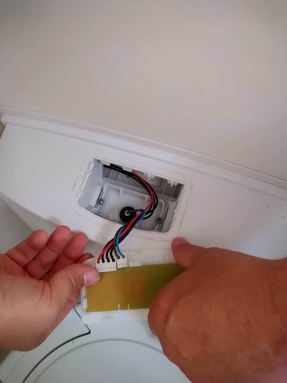

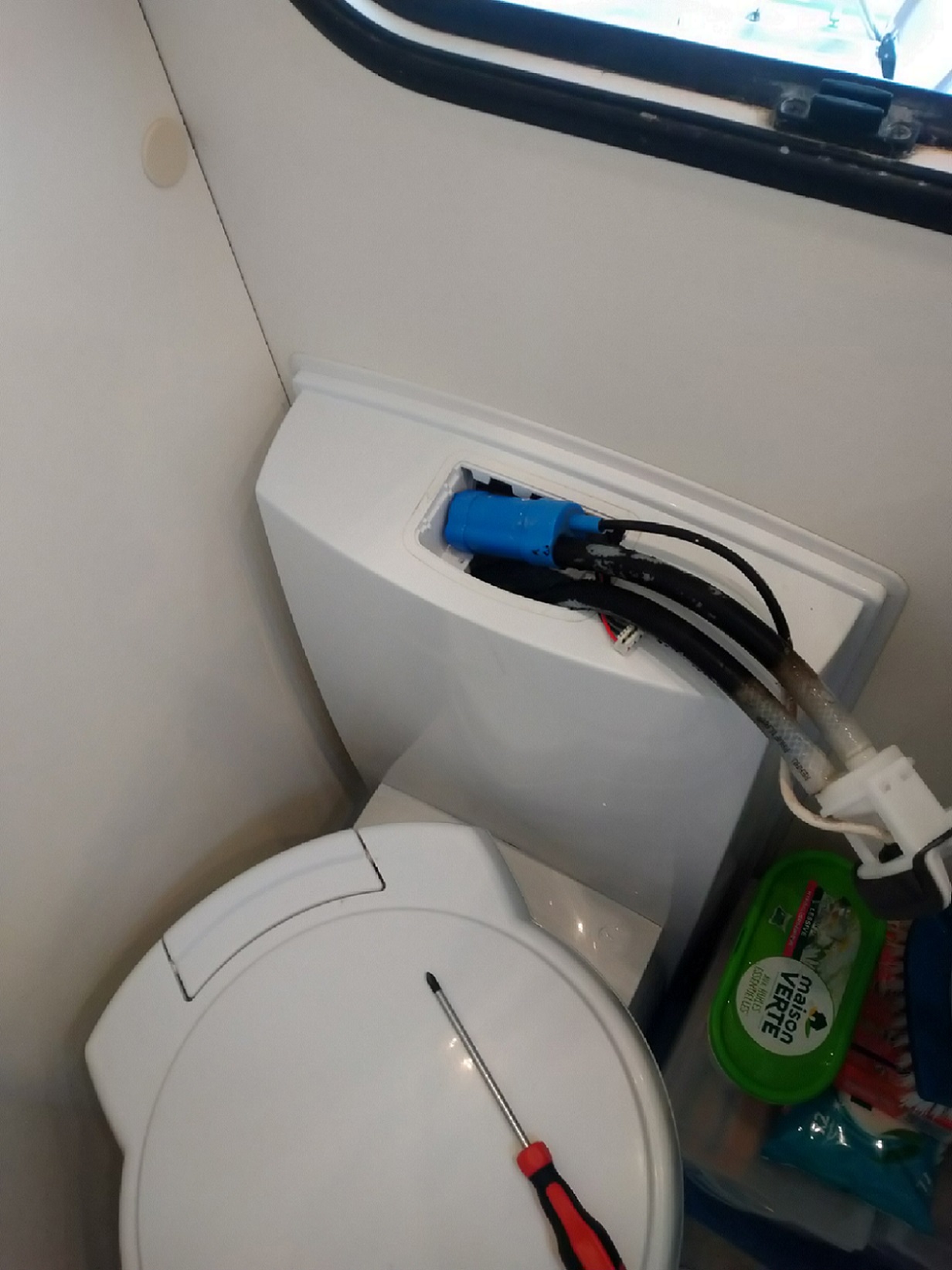

Pour faire vite, la carte électronique s'est oxydée sur les lignes des peignes de connexion. Par un heureux hasard, nous avons trouvé une solution de dépannage.
Vous trouverez en photographie comment accéder et démonter la carte électronique et la pompe immergée en fonction de la panne que vous rencontrerez. Il n' y a pas de fusible.

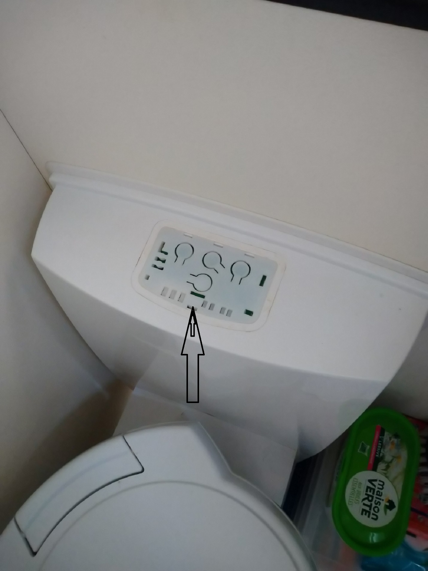

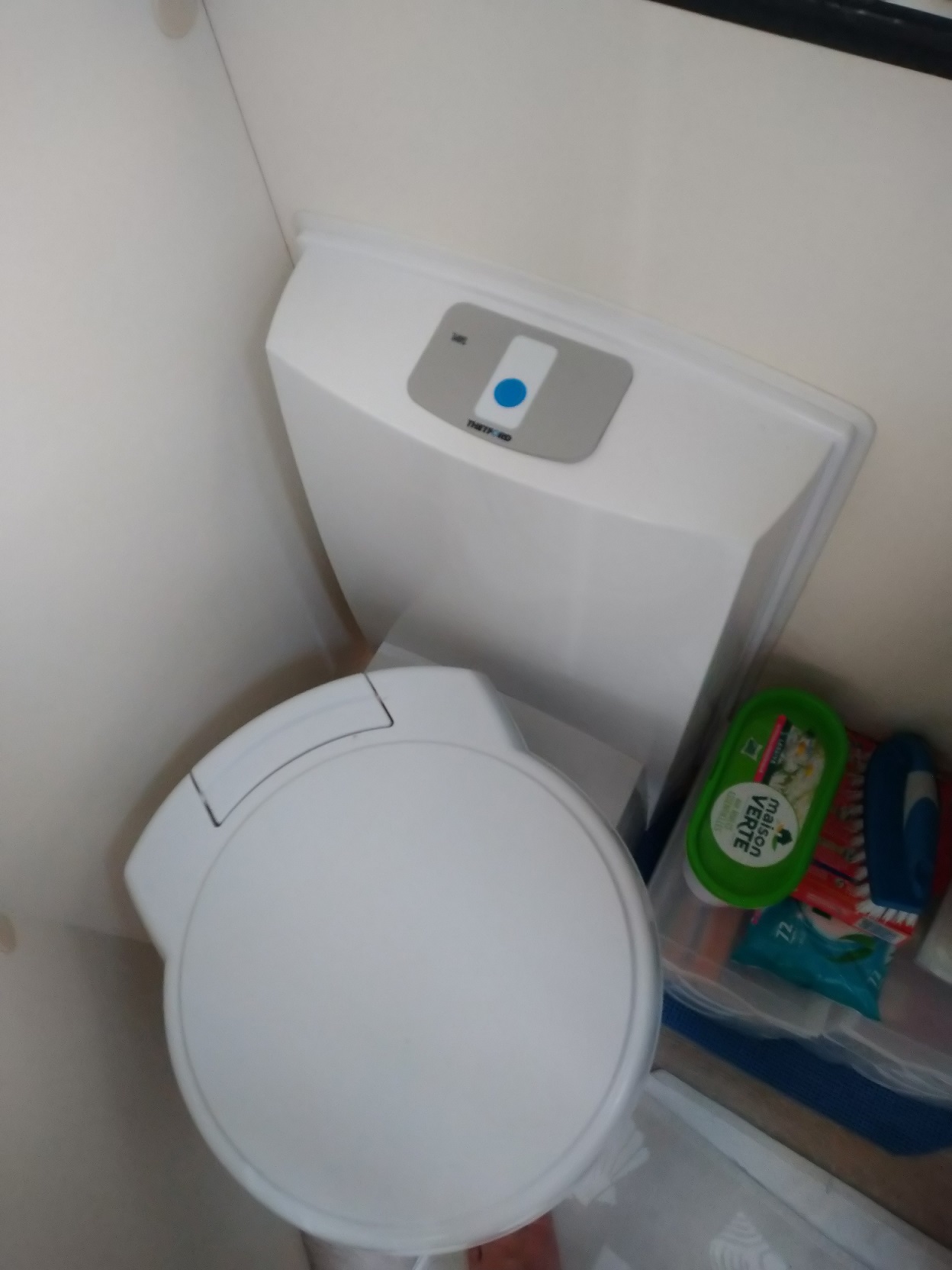

Vue d'ensemble du bloc sanitaire C260
Utilisez un petit tournevis plat pour déclipser la plaque délicatement
La broche à deux fils bleu et brun alimente la pompe à eau
Connexion disponible en cas d'oxydation ou corrosion de la connexion initiale
Débranchez les peignes de connexion avant de procéder à l'extraction de la pompe
