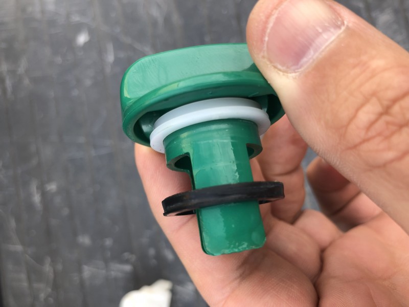

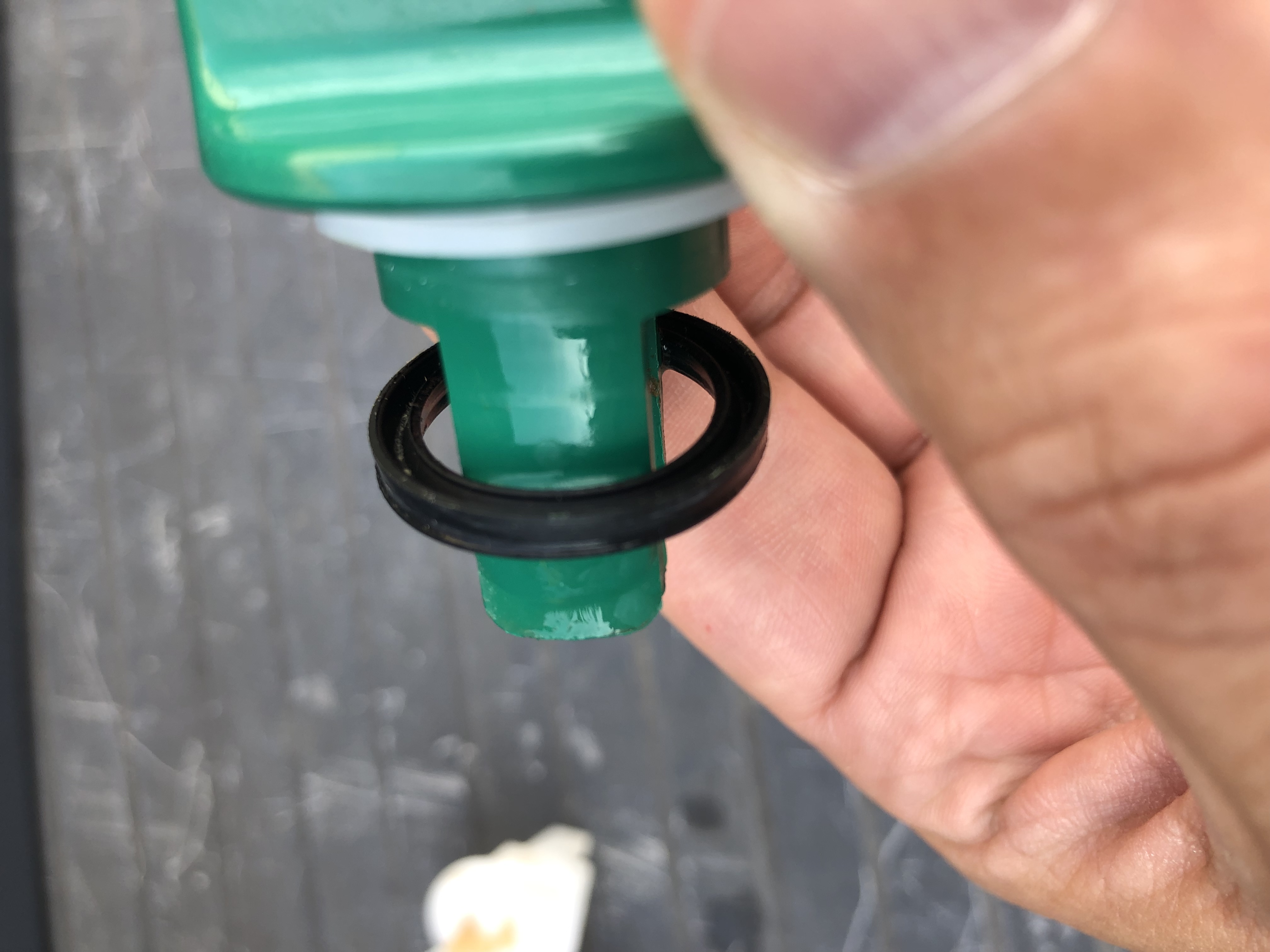

Suite à une petite fuite, j'ai démonter le système. Après nettoyage et lubrification, toujours la fuite !
Elle se situe au niveau de la manette actionnant l'ouverture du clapet (piece 1)
Côté reservoir, le joint noir est plat d'un côté et a une gorge de l'autre
Dans quel sens le met on svp?
Est-il normal que celà fuite au bout de 2 an et demi ?
Merci de votre aide :lol:

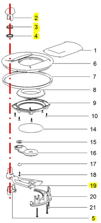

si tu regarde bien le dessin tu vois que la lèvre est sur le dessus

Ce n'est pas celui du haut
Il est en style de teflon et je l'ai positionné comme la photo
L'autre se situe à l'intérieur du réservoir, il est plat d'un côté et avec une gorge de l'autre

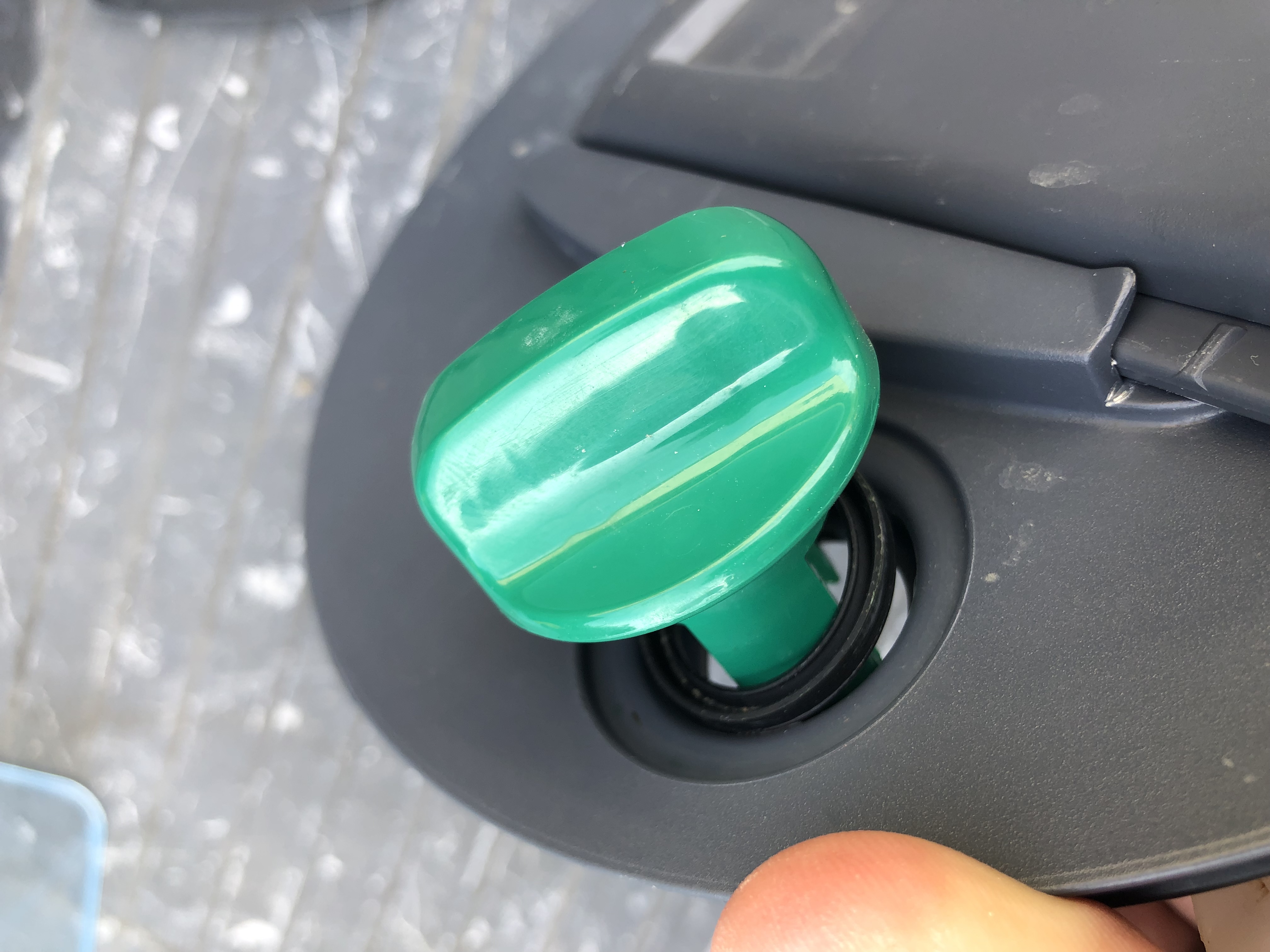

Voilà
C’est dans ce sens, ils sont tels que montés sur le couvercle

===2 ===2
Ah ok ils sont à la suite alors ?
Moi j'avais le blanc en haut et le noir monté de l'intérieur :roll:
Donc il faut mettre dans l'ordre :
Bouchon vert - joint blanc - joint noir - l'enfiler dans l'orifice et clipser la pièce blanche dessous c'est bien ça ?

hello, il manque le clapet de fermeture dans ta séquence
et bien respecter le sens des pièces

Parfait me voilà rassuré
À la prochaine vidange, je remets cela dans l'ordre :lol:
