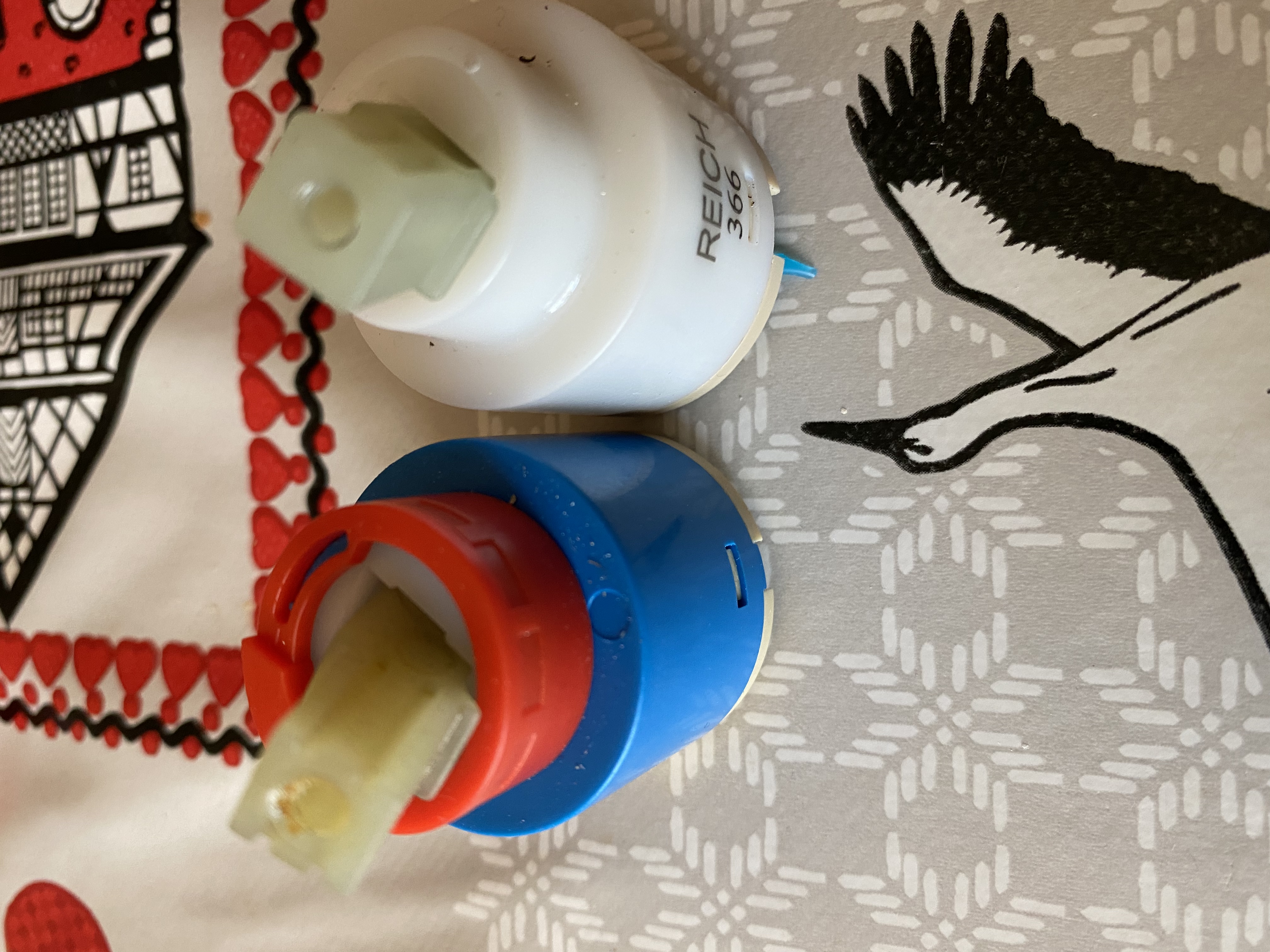

Prix cartouche chez un site de « Camping-car » 7,39€ (j’en ai pris 2 un lavabo, et un de rechange pour l’évier cuisine) cartouche ceramique pour robinet diamètre 35.
Voilà c’est remonté et plus de fuite :D
Mitigeur Reich

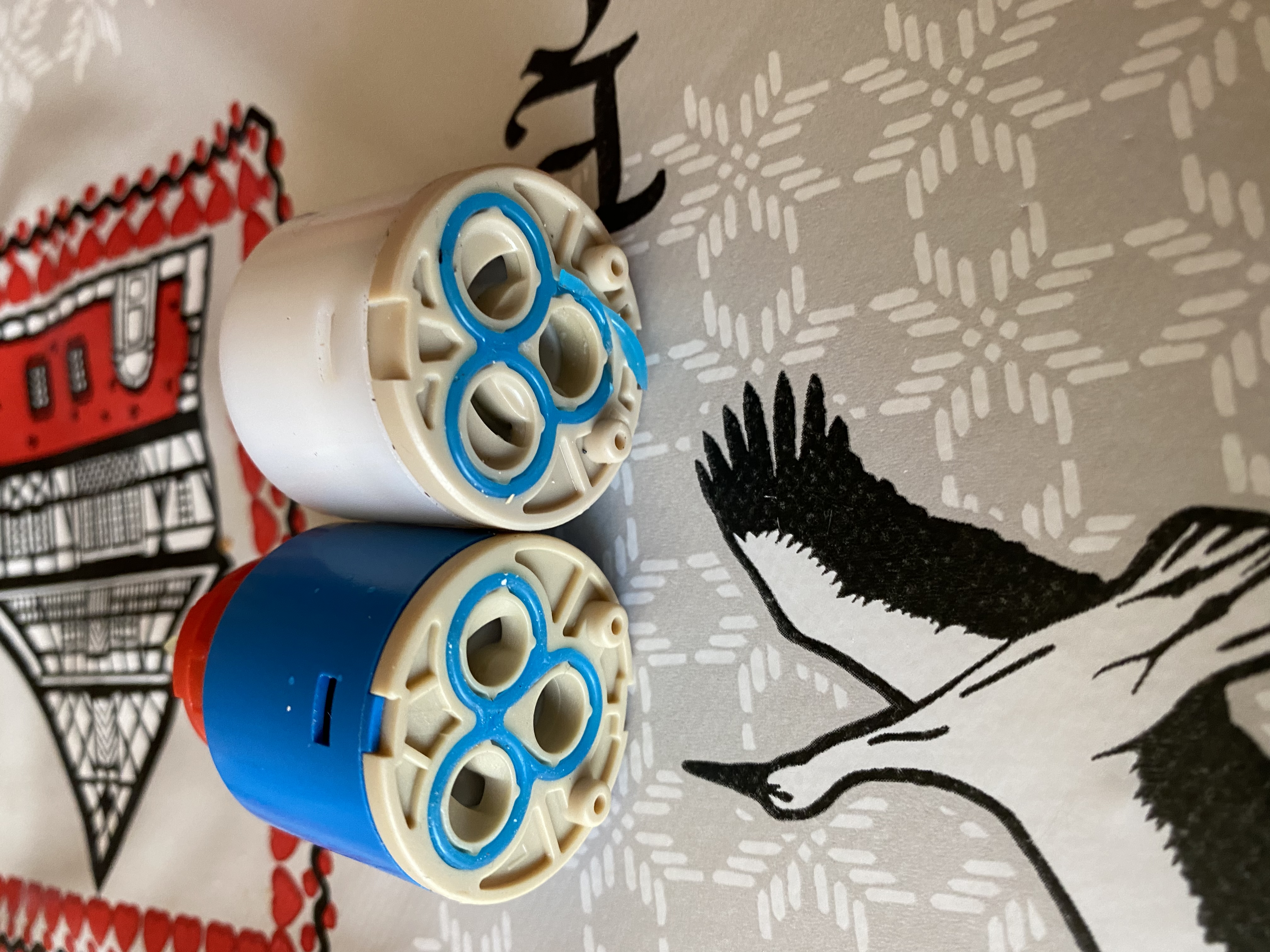

la cartouche Reich en blanc Joint bleu HS
Cartouches blanc origine et la bleue générique le capuchon rouge s’enlève
