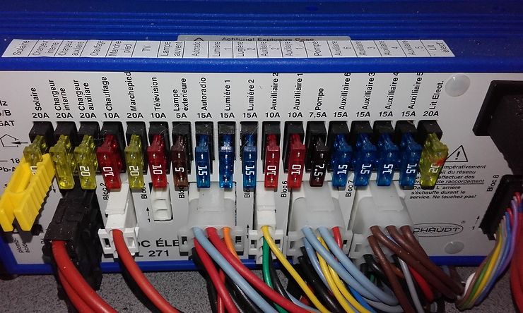

J'ai mis une photo ! sur mon message précédent
la couleur sera différente selon l'ampérage et il existe aussi des mini fusibles a broches
normalement c'est le grand modéle ,donc je te conseille d'ouvrir le boitier pour voir lequel est grillé
car il n'est pas obligatoirement dédié a seulement la pompe a eau !
mais c'est facile de voir au travers du plastique si il est grillé ,
la lamelle reliant les broches est rompue
ou alors tu prends un multimêtre pour tester
ces photo sont juste des exemples
pour que tu vois les différents ampérage et leurs couleurs et un fusible défectueux

J ai changé le fameux fusible et ca fonctionne à nouveau...
A voir avec le temps...
Bonne soirée à tous
Bonne soirée à tous
Re: Fonctionnement eau propre
La pompe était peut-être un peu bloquée et c'est ce qui a fait sauter le fusible !
